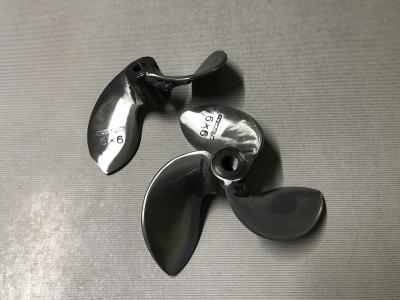

, А какой момент/обороты эл.мотора нужны для вашего 2х/3х лопастного винта?
11 Май 2018 в 07:26
Ответ #19
Оффлайн
polk
Мастер Тольятти Сообщений: 164
Хотелось бы посмотреть на всю линейку винтов - что означает узкая лопасть и широкая? Мне нужны как тяговые так и скоростные винты для тяжелой водоизмещающей лодки и для легкого глиссера-чтобы выбрать - нужно больше информации-желательно ваш телефон для  оперативной связи. Возможности для редукции у меня нет- 4х-тактные ДВС работают напрямую на длинный вал
Всю линейку винтов увидеть невозможно, так как она уже разрослась до 24 размеров двухлопастных и столько же трехлопастных. Еще к этому планирую добавить еще четыре размера. А так же разные лопасти по форме.
Широкая лопасть применяется на двухлопастных винтах, узкая лопасть на трехлопастных. Сейчас появилась пробная лопасть как ухо у собаки, эту лопасть откатаем и возможно она еще расширит линейку винтов  :-)
После прикатки составляется таблица примерной применяемости болотоходных винтов к мощности мотора и редукции. Рассматривается  два варианта редукции без неё 1 и с редукцией 1,3. Остальные варианты уже по аналогии или с помощью проб непосредственно на моторе с лодкой.
