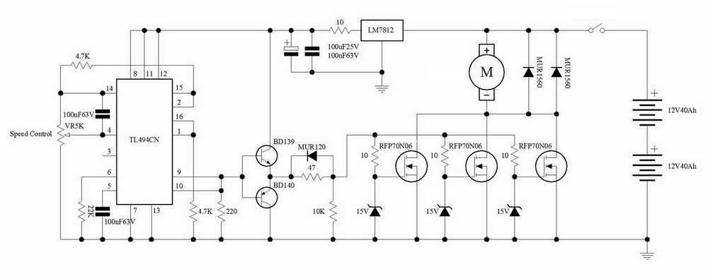

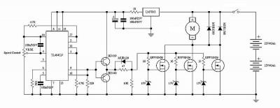

Если устраивает работа контроллера от половинной педали, то да, так и делать. Когда изучал схему этого контроллера, нашел близкую схему:

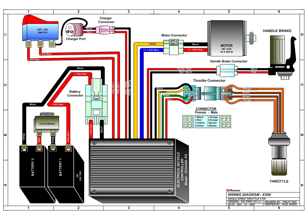

А это подкл. в самокате razor200:
