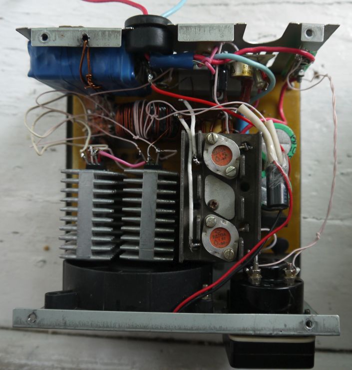

Отсутствие электролитов после мостика 220в дает импульсную нагрузку на полевики. Электролиты полезны, но можно добавить полевики в параллель. У меня не было  лишних полевиков, я добавил электролиты. :exactly:
Linkov1959
Первые испытания закончились тремя бабах. O_O
Первый бабах - перепутал полярность батареи. Тут всё штатно, сгорел предохранитель, всё цело.
Подключил батарею, дал 220в, пошел заряд 7а на почти заряженный аккум. Через 10мин заряд штатно отключился при 41в.
Всё холодное, шоттки чуть  теплые. Отключил батарею, снова включил и ...бабах.  Пробой шоттки. Заменил шоттки, после дросселя поставил электролит 1000х63в.
Выключил 220, включил батарею и опять бабах - пробой шоттки и предохранителя. Че за херня?
Linkov1959
Предполагаю пробой шоттки по напряжению.  Подключал батарею без тумблера проводом, естесственно с дребезгом. Замкнуло, заработал ЗГ, а при размыкании пошло напряжение ХХ, а ЗГ еще не выключился. Напряжение ХХ там больше 50в плюс выбросы, а шоттки на 100в. Поставил диоды на 200в, чиркал  контакт и всё нормально.
Linkov1959
Поставил 2Д213А, теперь и диоды холодные при 7А, прекрасно работают на 15кГц, а хороший китай еще найти нужно.

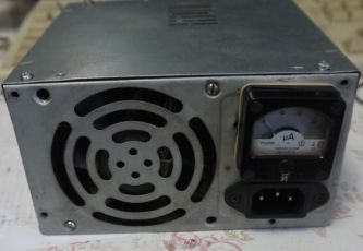

Максимальный ток 15А. Корпус АТХ, вес 900гр. При оптимизации радиаторов можно выйти на 700, а если выкинуть амперметр, останется 600гр. Корпус можно урезать вдвое. При 40в ток был 5а, сетевой ваттметр показывал 210-215вт. Теперь осталась самая малость -  регулировка тока.

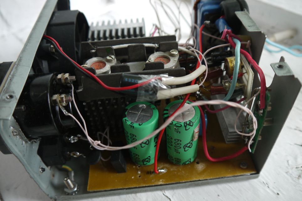

На разряженный аккум дал 10а заряда. Амперметр обычный, не RMS, а значит действующий ток 12-13а. Всё холодное, шоттки чуть теплые, а вот кондер к73 1мкф 400в горячий. Он стоит последовательно с трансом. Поставил МБГЧ - этот не  греется совсем.

Это верно! Подробности будут про каждый узел. Макет делал  без печатки в объеме и крепил на плату, потом запихнул в корпус АТХ. Фотки тоже будут, но всю конструкцию нужно оптимизировать, а то вентилятор холодный воздух гоняет.

Начинать нужно с ЗГ и иметь нормальный осциллограф. Прекрасное колечко для ЗГ   H10K-T14/9/5-C. Оно должно быть маленьким и с высокой магнитной проницаемостью до 10000.  Первичка в два провода мотается в один слой равномерно по всему кольцу. Там 35-40витков.  Потом мотается базовая. Потом изоляция и  вторичка на затворы 20-30витков, но не двойным проводом, а разнести от пробоя. Транзисторы кт815 или кт 817.  Шунтирующая емкость по питанию электролит 10мкф без керамики. Нужно дать сквозному току просадить питание, это и будет мертвой зоной для выходных полевиков на время переключения.  ЗГ и выход  должны работать синхронно без пауз. Для irf740 напряжение на затворы около 8-10в(размах 16-20). Время включения и выключения должны совпасть с мертвой зоной ЗГ. На выходе ЗГ под нагрузкой должен быть красивый меандр с иголками выбросов в пару вольт. Частота около 15кГц.
Чуть не забыл- перед работой Вы должны набраться большого душевного равновесия! :exactly:
Linkov1959
#31
Силовой транс сделан на кольце TS10-T36/23/15-C. Я его брал, как 4000, выбросов почти нет и до насыщения далеко. Сегодня смотрю прайс магазина, а там исправление на 10000.
https://voron.ua/catalog/016298
Хорошее кольцо под 15 кГц! Вот и выбросил демпфирующие цепочки. :exactly:
Мотал в один слой по всему кольцу двойным проводом 85витков первички, можно попробовать намотать меньше более толстым проводом, кольцо должно выдержать. Остался последний вопрос - как регулировать ток заряда?
