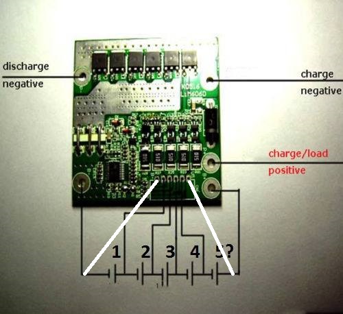

Судя по всему 4S это и из названия и из схемы в объявлении ясно. Хотя плата не совсем такая похоже.
Ну да пять выводов на 4S, а что Вас смущает?

У Вас симметричная а в объявлении нет. Вот в чем разница.
arealex
[user]Владислав-Подольск[/user], не двух проводов
[user]Владислав-Подольск[/user], На фотке виден отсутствующий коннектор на минус первого элемента (В-). Можете к нему припаяться. Можете не паять, на отключение это не сильно повлияет.
Паять имеет смысл, чтобы вам меньше путаться с пайкой балансирных....

у меня то 5 последовательных.......
А все остальное с этим как ?
Сорри, уже потерял нить обсуждения.
Сформулируйте пож. конкретный вопрос, с подкреплением внятных фоток/рисунков.
#620

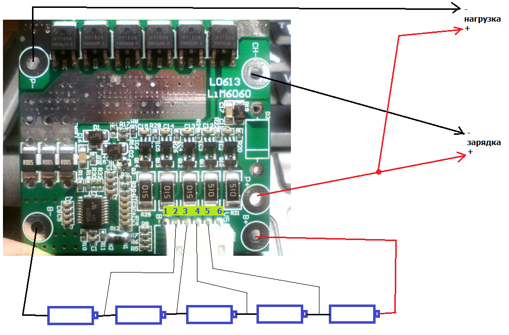

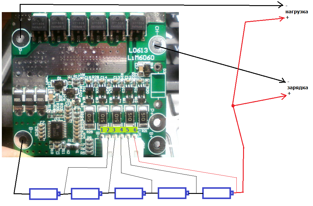

[user]Владислав-Подольск[/user], это четыре промежуточных провода между пятью банками. Крайний силовой минус и плюс заводятся на бмс отдельно толстыми проводами. Элементарно ж.
Для понимания пронумеровал контакты балансирного разъёма:
Контакт 1 - это то же, что и B-, соответственно подключать его дополнительно не нужно.
Контакты 2-5 - промежуточные точки между ячейками.
Контакт 6 - то же, что и B+, аналогично первому, подключать не нужно.
Либо альтернативный вариант - плюсовой силовой провод (красный) к бмс (B+, P+) подключать не нужно, а вести его сразу от крайней ячейки к коннекторам зарядки и разрядки, тогда на 6 контакт балансирного разъёма надо кинуть тонкий проводочек от этого плюса, потому что силовой плюс на эту бмс в принципе заводить не обязательно.

У меня еще 6S  есть  БМС - скажите  а вот почему нельзя  лишние  провода  спаять  вместе  - тогда   БМС будет  думать  что на элементе  есть напряжение и будет работать .
От конкретной конструкции бмс зависит. Где-то лишние неиспользуемые каналы со стороны плюса можно просто не подключать и она будет работать, где-то надо их замкнуть друг с другом на последний задействованный, где-то только переделкой бмс решается вопрос.
