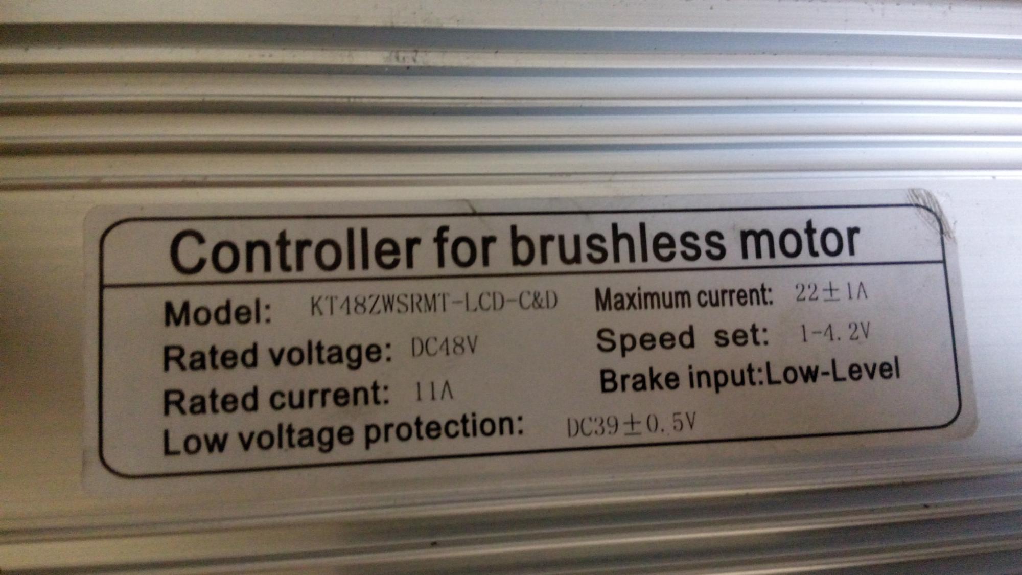

Задумался по подключению замка зажигания... Хотел отключать им все, т.е. подключать сразу после батареи. Проблема в том, что не могу найти в продаже реле на 48В... Подогнали реле на 12В, собрали его с резисторами - начинает постоянно жрать 8 ватт... Попробовали тиристор - ок, но почитал даташит - на нем падение напряжения 1-2 вольта... То есть если контроллер отключает батарею на 44В - сейчас он фактически может отключить ее на 46, я так понимаю...
Подключать замок к контроллеру? Не хочу оставлять под напругой прочую технику, которую можно включить с кнопки или напрямую, хочу все обесточивать... Хотя... На контроллере написано low voltage protection 40V, может, зря паникую и написал много букв...
