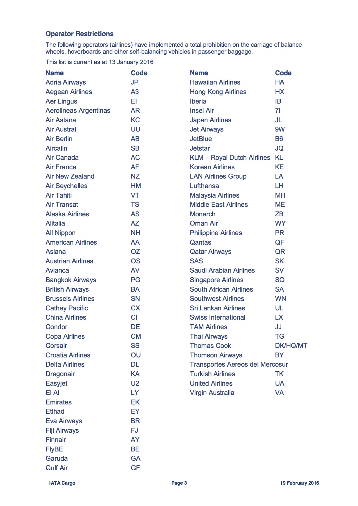

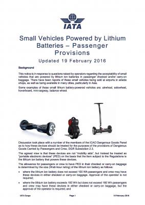

Аэрофлот вслед за новой рекомендацией ИАТА запретил весь передвижной электротранспорт персонального пользования (международные компании тоже выводят их в отдельный класс устройств).

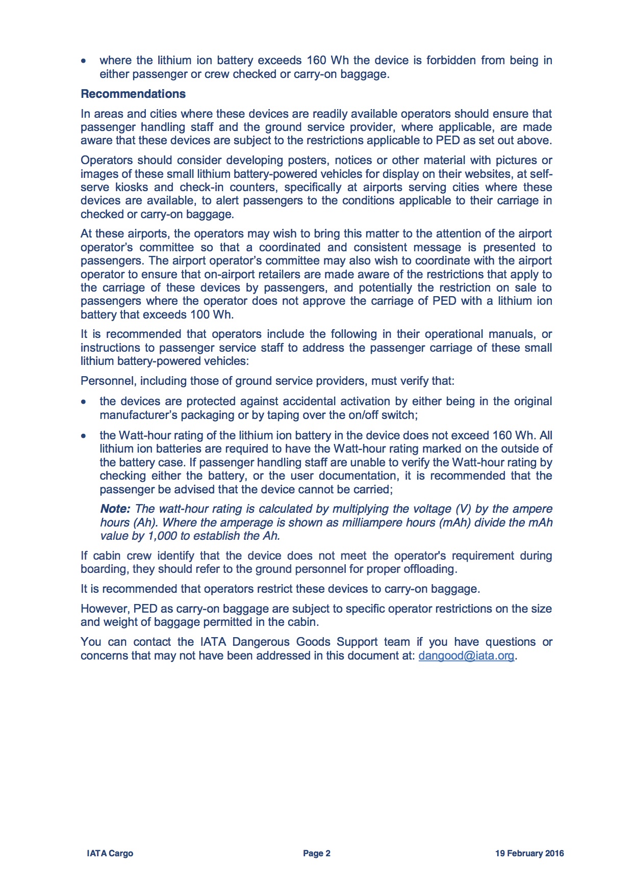

Уверен, что самокат со съемной батареей перевезти будет можно.
Само тело без батареи должны принять в багаж, а батарею ёмкостью до 160 вт⋅ч можно брать с собой в ручной клади.

Обычная батарея. Такая стоит на EtwowS2-Eco.24 v на 6.5 а/ч и получается 156. Как раз и проходит. Я сам возил такой. Единственное, что смущает это ссылка на необходимость согласования со службами аэропорта. Могут перебдеть

Добавлю информации в тему по результатам общения со службой поддержки АК. Специально отмечаю, что в правилах разрешен провоз аккумуляторов до 300Вт*ч, но только для инвалидных колясок и приравненных к ним устройствам для передвижения.
В[опрос]. Прошу разъяснить правила перевозки багажа в части, касающейся перевозки устройств с литиевыми аккумуляторами.
Разрешается ли, согласно процитированному ниже разделу правил перевозки, провозить компактный электросамокат с несъемной батареей емкостью 254Втч?
Правила, п.4.9.5
h) ...или другие приводимые в действие ионно-литиевыми батареями подвижные средства и перевозимые в зарегистрированном багаже,... , а энергоемкость батареи не превышает 300 Втч.
О[твет] Согласно правилам авиационной безопасности существуют ограничения на провоз оборудования, содержащего литиевые батареи и другие аккумуляторы.
Перевозка пассажиром оборудования, содержащего литиевые батареи рейсами авиакомпании в ручной клади и в зарегистрированном багаже возможна, если энергоёмкость батареи не превышает 160 Вт*ч (ватт-час).
Если энергоёмкость превышает 160 Вт*ч, то перевозка возможна только в качестве груза
В. Возможен ли провоз оборудования, содержащего литиевую батарею емкостью менее 160Вт*ч и запасного аккумулятора к этому оборудованию емкостью менее 160Вт*ч одним пассажиром?
О. да,  перевозка данного оборудования возможна в качестве ручной клади.
