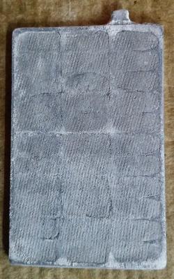

У меня тут набралось энное количество сдохших аккумуляторов от упсов.
И решил я из них свинец вытащить, благо грузики часто оказываются нужны при крутильно-забивальных занятиях.
Аккуратно спилил крышку ( пришлось помучаться ой-ой), вытащил решётки, ватки с электролитом в перчатках снял и выкинул.
Получилась отличная коробка на 6 отделений для гвоздей :) и большое количество решёток электродов.
Вот про них и хотел спросить.

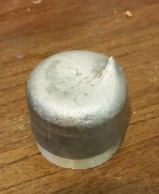

Сама решётка, как я понимаю, из чистого свинца? При эксплуатации аккумулятора ей ничего не сделалось, при плавке (в примерно такой паяльной ванне) решётки аккуратно выплавились и я их слил в формочку.
А вот заполнение между решётками так и осталось неплавленным, причём и на анодах, и на катодах (на одном решётки покрыты белым налётом, на другом всё коричнево-рассыпчатое, кто анод кто катод уже не помню).
Дык вот, вопросы.
  • Как правильнее проводить вивисекцию в целях добычи ценного металла? Лучше зарядить по мере возможности полностью, или наоборот разрядить, или в этом нет никакого смысла?
  • Какой фигнёй забиты ячейки решётки, есть ли шанс извлечь оттуда свинец без химии?
  • Может есть способ попроще вскрыть корпус? Там, похоже, полиэтилен и ультразвуковая сварка :( Пилить замаешься.
Вот так выглядит б/у пластина электрода:

Мне кажется, что все таки больше металлического свинца в полностю заряженном акуме, так как при разряде металлический свинец реагирует с серной кислотой с образованием сульфата свинца. А на втором электроде диоксид свинца. как его восттановить до металла - хз, водородом?))))

вообще-то намазки с оксида свинца восстановить до свинца - занятие еще то...
просто либо оббивать пластину от намазок и затем плавить, или забить и просто плавить всю пластину с намазками - свинец стечет вниз сам - а намазки высыпать и утилизировать как-то, без вреда для природы.
Вроде ТВЧ нагрев можно как-то применит, чтобы печки не топить :)
ДмитрийМver2.0
С точки зрения химии и домашних условий плавка аккумулятора должна производиться в замкнутом сосуде (типа реторты), не герметичном конечно. Шлам аккумулятора засыпается древесным углем и под ним греется до 600..800 С. Теоретически двуокись свинца перейдёт в свинец после 400 С, но реально надо больше градусов. При этом повысится и выход свинца (под слоем угля, образующихся углекислого и угарного газов он будет меньше выгорать) и удастся извлечь часть свинца из оксида и сульфата. Сульфат при таком нагреве разложится до оксида и восстановится. Насколько это экономически рентабельно дома.. вопрос.

Пластинки берутся только серые. С красных толку нет.
Обмазка оббивается об кирпич.
Пластинки в косервную банку и на костер.
Проще найти еще один аккум, чем оксиды восстанавливать.
И да, занятие не для квартиры. Только свежий воздух и после закладки подальше от костра.

Фарфор лопнет, он не для нагрева. Лучше всего кастрюлю стальную или нержавеющую, в идеале старую гусятницу чугунную. Кстати с сульфатами я погорячился, потом посмотрел, Т разложения для сульфата 1170 С, так что только свинец и двуокись восстановить получится. Я взял бы пластины (возможно без сортировки, там всё само выделится) положил бы на дно, сверху уголь, закрыть крышкой обязательно и в костёр, потом туда уголька каменного, как разгорится и до лёгкого покраснения гусятницы. На этапе прогрева будет дым вредный особо, так что в сторонке. Как раскалится проверить наличие угля древесного сверху, помешать подсыпав угля, прогреть (тут восстановится оксид сколько получится, потом стальной ложкой на ручке вычерпать шлам сверху (туда всплывёт стать, проволока и всё что легче свинца) потом или слить свинец или остудить и вытащить блин свинца снизу.
При поточной работе (если большой объём) к кастрюле приварить стальную же трубку у дна и по ней будет сливаться свинец по мере готовности в сторону от костра в емкость:) , тогда можно будет подкидывать в кастрюлю ещё куски аккумов не остужая её.
