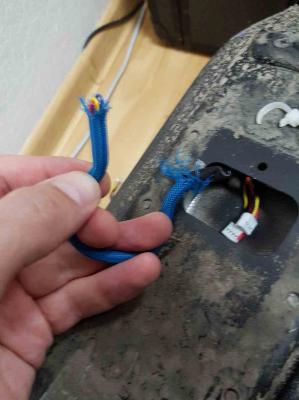

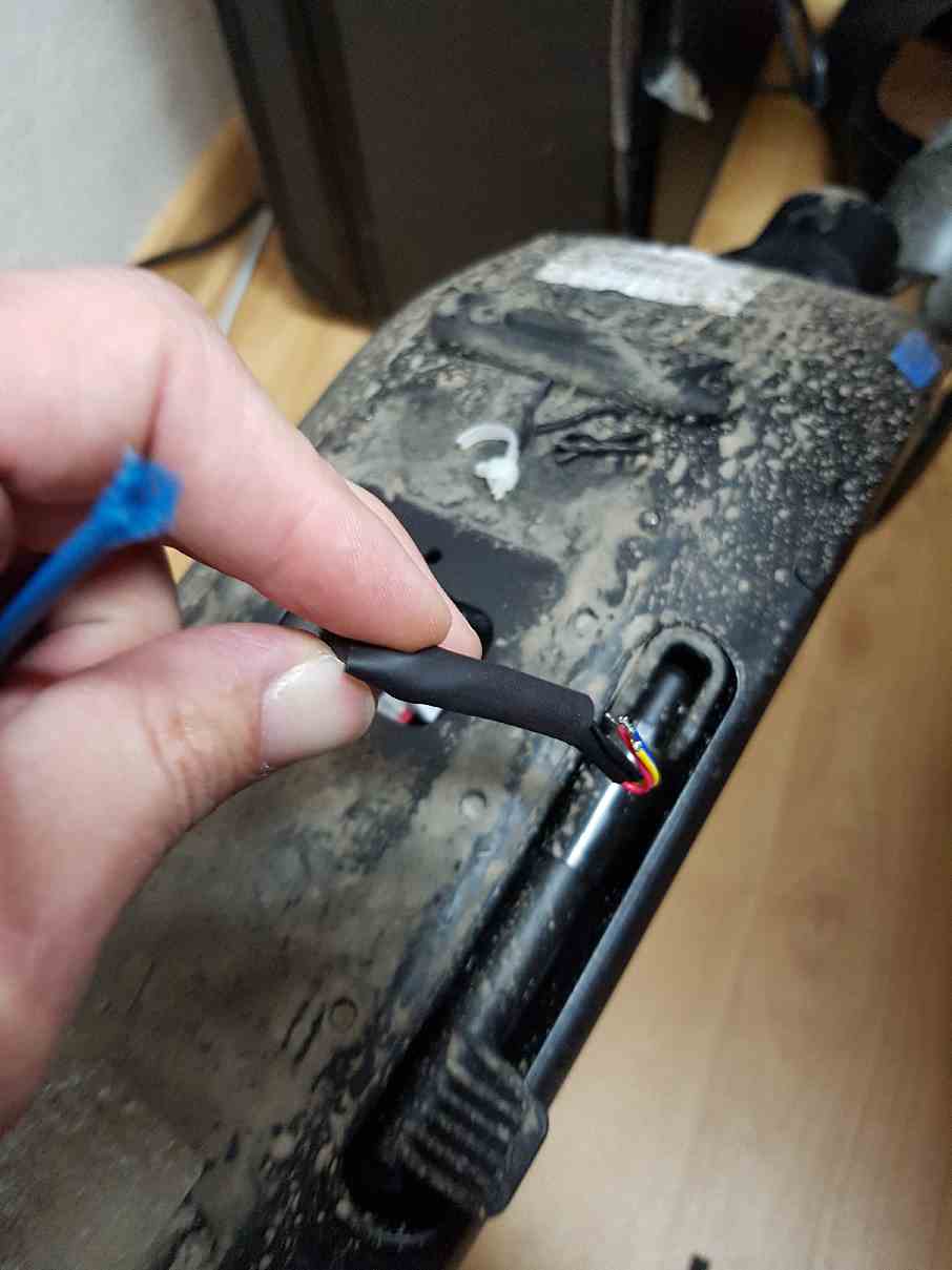

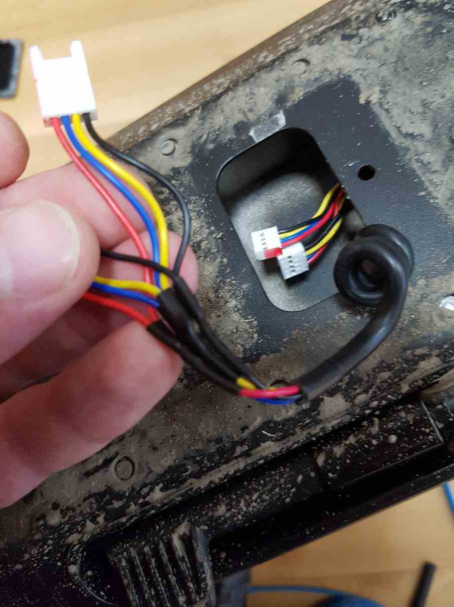

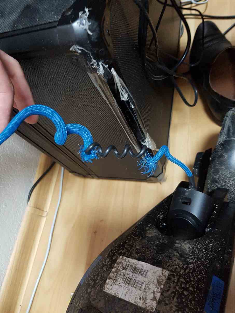

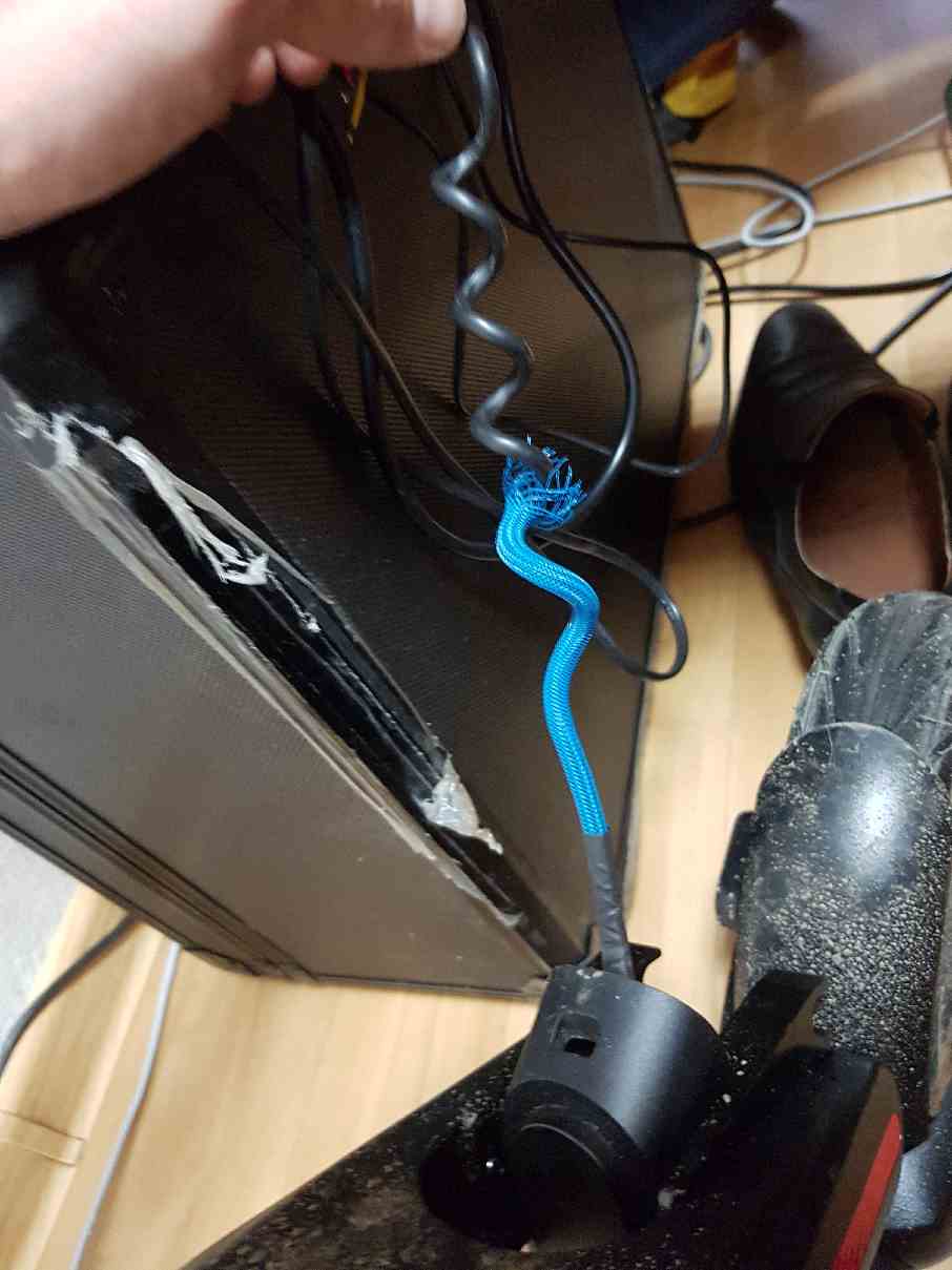

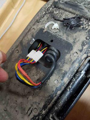

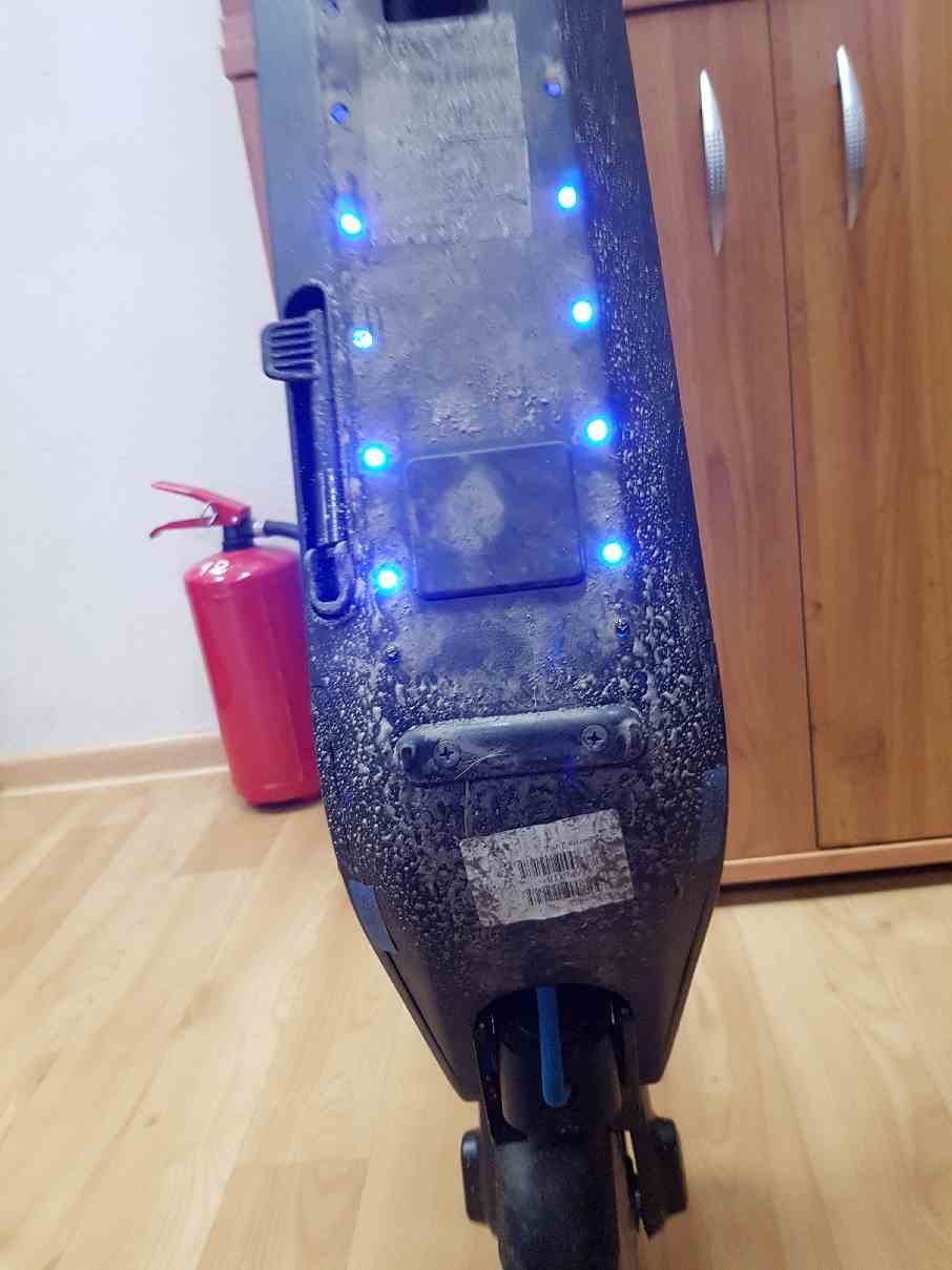

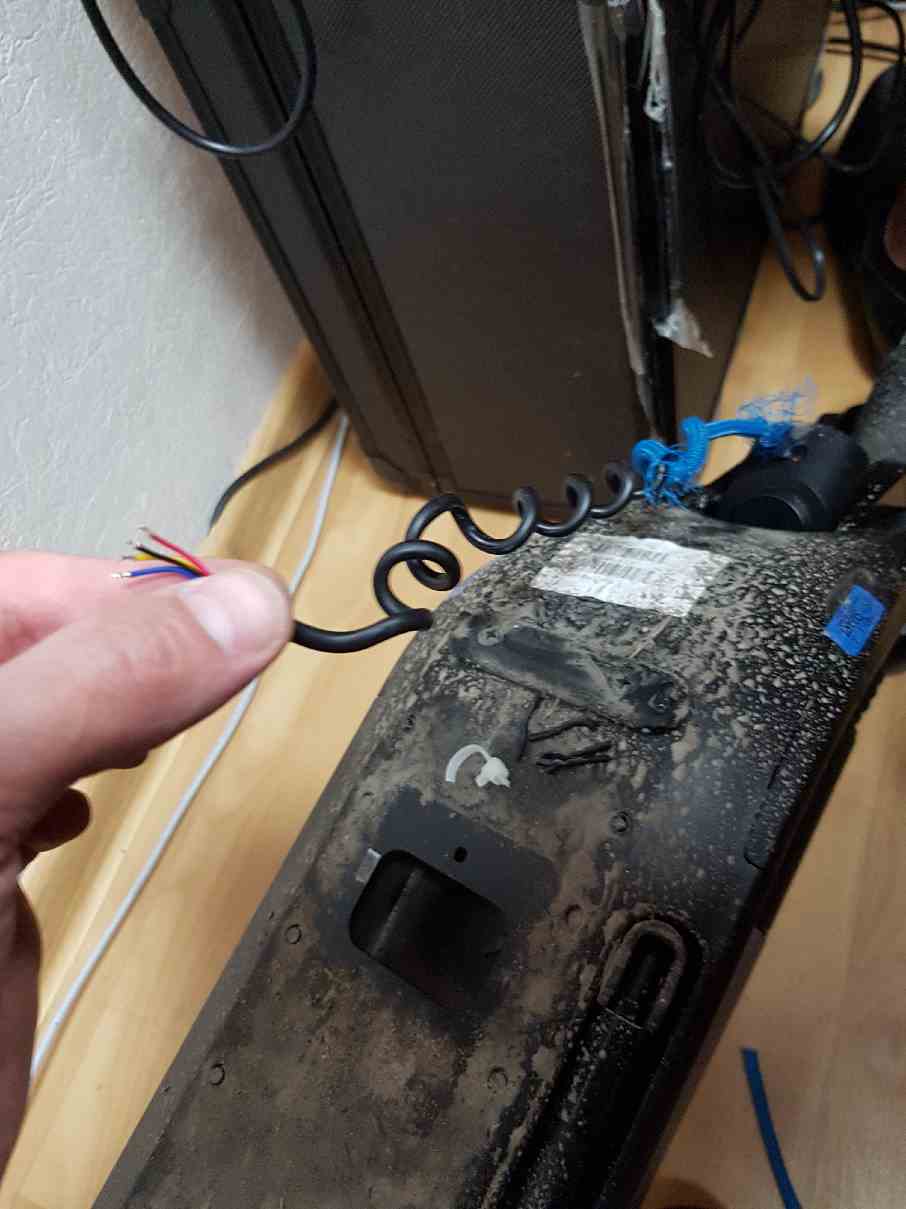

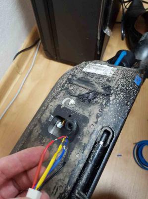

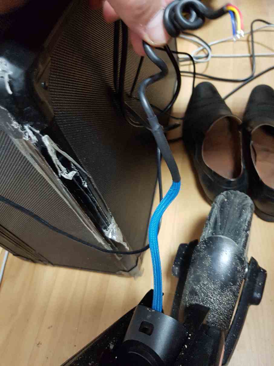

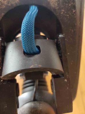

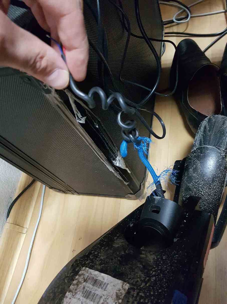

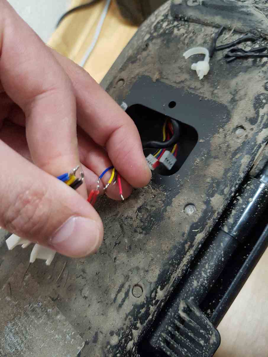

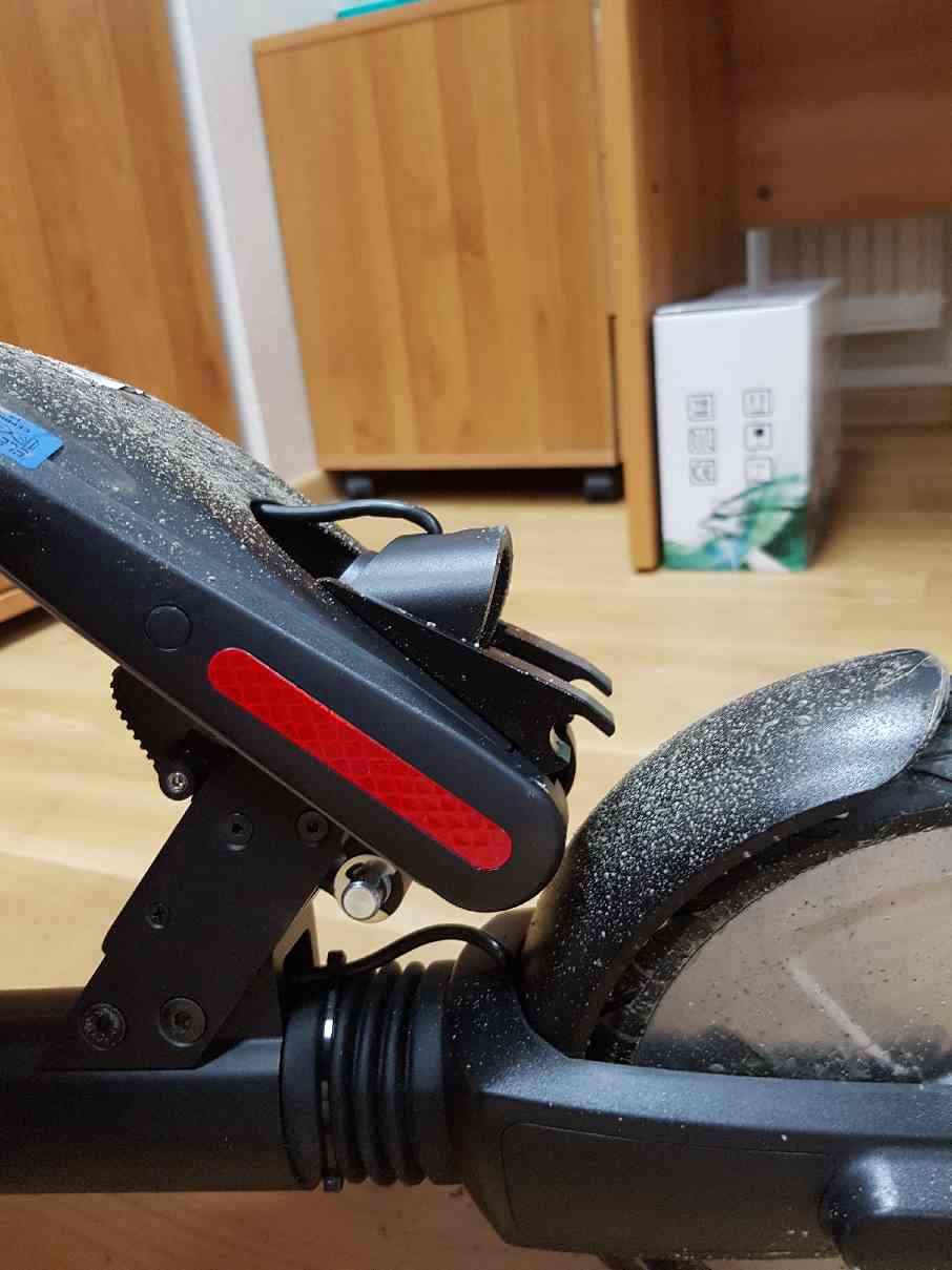

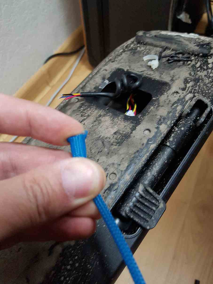

Итак, начнем лечение, пока с простого - продлим жизнь провода на механизме сложения деки. Сразу говорю - мой метод не вечный и однажды это место перетрется, но отдалить момент факапа поможет двойная изоляция в капроновую защиту.

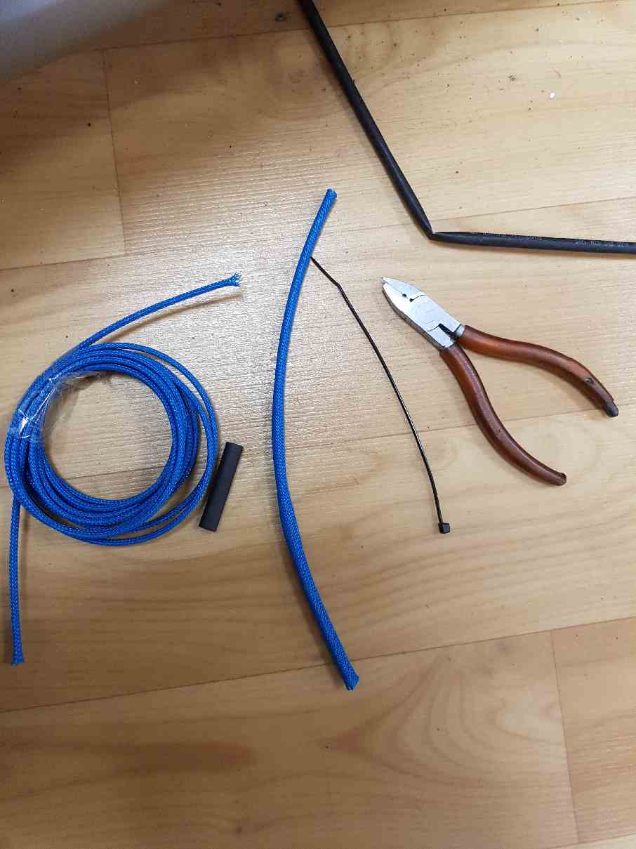

Инвентарь:
Паяльник (лучше с феном), термоусадка разного размера (2-12мм), защитный кабельный чулок (оплетка) по 10 см (у меня синий IPROFLEX - 15PET-3 и 15PET-6), кабельная стяжка, кусачки, ножницы, прямые руки и светлая голова, 1 час времени.
Инструкция:

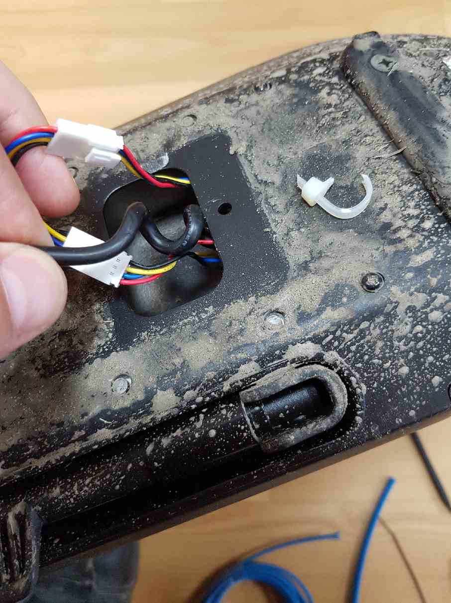

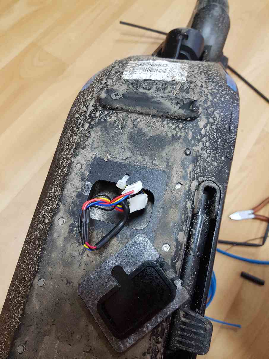

1) Складываем самик и кладем на пол декой вверх.
2) На дне находим резиновый прямоугольник (он там один) и отклеиваем его (приклеен на липкую ленту). Если планируете клеить его на родную ленту, то лучше перед отдиранием нагреть феном.
3) Перекусываем белую стяжку, крепящую провод и вытаскиваем разъемы (не бойтесь перепутать, они идентичны и просто задублированы).
4) Разрезаем термоусадку на проводочках за разъемами и распаиваем сборки. (У кого нет паяльника, но есть прямые руки - можно сфоткать разъемы на память и при помощи шила "и какой-то там матери" - вынуть пины из фишек).

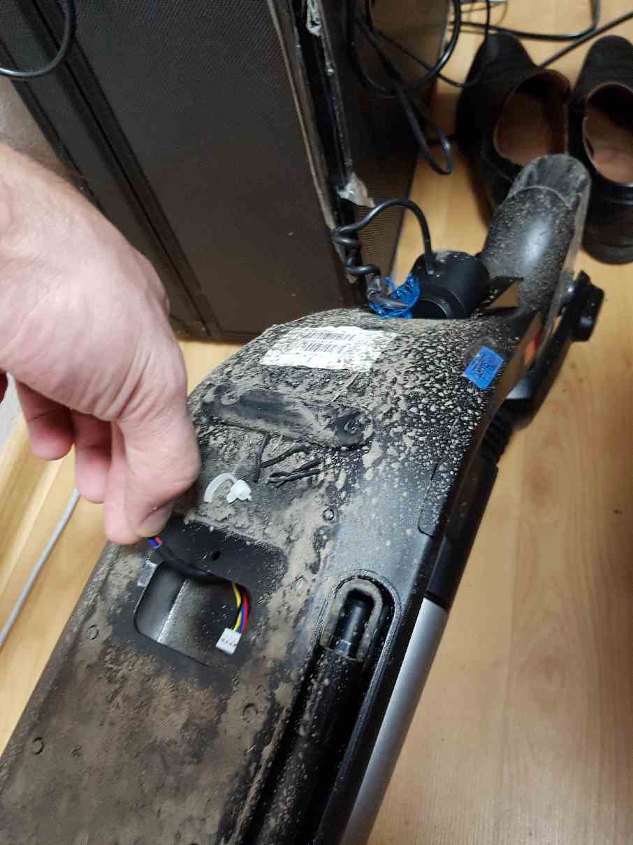

5) Вынимаем кабель в месте механизма сложения самика (отверстие в деке большое, потом без труда вПиХнете обратно). Дальше вытаскиваем его с обратной стороны отверстия рулевой колонки (т.е. полностью освобождаем).
6) Отрезаем кусочек термоусадки (у меня 7 мм, нужна для утяжки концов чулка) и кусочек чулка 3 мм, надеваем на кабель. Усаживаем термоусадку с одного конца в рулевой колонке. См. фото.
7) Повторяем п.6 только с термоусадкой 12мм и чулком 6мм. Аккуратно натягиваем поверх первой конструкции и усаживаем термоусадку на том же месте что и в п.6 + с обратной стороны чулка. См. фото.
8.) Протягиваем кабель как был изначально, через отверстие рулевой колонки и деки.
9) Нарезаем мелкую термоусадку 2-3мм на места пайки, распаиваем провода по цветам и усаживаем термоусадку.
10) Сажаем все на место (разъемы, кабель, резинку), не забыв зафиксировать кабель стяжкой.
11) Проверяем как все входит и выходит при сложении самика.
12) Радуемся (как долго - время покажет).
З.Ы. Внимательный зритель заметит по фото, что сперва я натягивал чулок не вынимая провод, что НЕ ПРАВИЛЬНО, и, приведет к жестокому "пушению" чулка. Все эти сопли придется обрезать, иначе термоусадка недостаточно обожмет чулок. Удачи!
Фотоотчет:

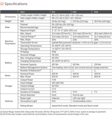

Судя по инструкции, будет ещё и модель ES4. Насколько я понял, это та же ES2, только с внешней АКБ в комплекте.
Спецификации во вложении.
Ripido
Именно так. Это написано в пункте "кол-во АКБ" ) Догадайдесь, что такое ES3 ))
