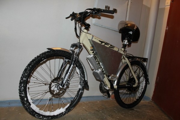

Решил собрать всесезонный электровелосипед  для езды в любую погоду и в любое время года.
Буду ездить по сельским грунтовым дорогам, сугробам, полям и лесам 80% времени и 20% времени по асфальту и 70% времени зимой и 30% времени летом.
Иногда буду ездить на работу 20км туда и 20км обратно собираюсь это делать на максимальной скорости и на одном заряде.
Хочется мощности, скорости и легкости, неубиваемости а также автономности.
Порывшись на форуме, я пришел к выводу, что чудес не бывает и сейчас склоняюсь к следующему компромиссу:
Собирать буду на базе имеющегося донора Merida TFS300D

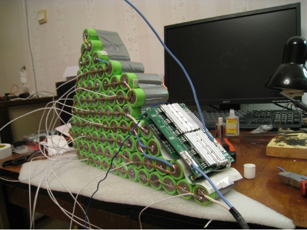

Аккумуляторы,
http://www.a123rc.com/goods-101-Nano-Phosphate+LiFePO4+Original+A123RC+ANR26650M1A+Cell.html
Nominal Voltage: 3.3V
Nominal Capacity 2300mAh
Recommended Charge : 3A to 3.6V CCCV (constant current - constant voltage)
Recommended Fast Charge: 10A to 3.6V CCCV
Fast charge time: 15 minutes
Continuous Discharge: 30C
Pulse: 60C
Dimensions 26mm(1.04") dia. x 65mm(2.5") ht
Weight: 70 grams
с количеством пока не определился 112 или 96 штук, но судя по схеме, в короб внутри рамы 112 штук не входят, так как не остается место под БМС и тем более под контроллер. Контроллер тоже хотелось бы разместить в коробе, чтобы защитить его от агрессивной среды и зимой немного подогревать им аккумуляторы  :wow:

Упарился резать короб, все бросил и приступил к сборке батареи.
Рассчитывал изначально впихнуть 112 ячеек, потом понял, что не влезут и начал клеить 96 на двусторонний скотч друг к другу. Товарищ Turbo с этого форума (кстати ему большое спасибо, хрен бы я чего собрал без его подсказок, даже паять по скайпу помогал, вот было весело, я паяльник второй раз в жизни в руках держал) подсказал необходимо сначала проклеить короб изнутри и точно замерить сколько сможет влезть ячеек. В итоге оказалось что влезет только 80 ячеек из 112. Пришлось все отдирать и переклеивать вместо шести по пять в параллели.
Примерил склеенные ячейки с бмс в короб.
Скажу сразу, упарился ездить по магазинам, искать в маленьком городе провода, припои, паяльники и прочее. 2 паяльника которые купил оказались жестким китаем и вообще не паяли, хорошо что у родителей жены оказалась пара советских паяльников на 60 вт и на 40 ими уже и начало что то получаться.
Опыта в пайке серьезного ранее не было и первый блин оказался комом – черная батарея на фото. Боялся перегреть аккумуляторы, и ко всему прочему ни чего не припаивалось. Поначалу хотел паять к специальной металлической ленте, в итоге стал паять к оголенному проводу в 4 квадрата. Поначалу дело шло долго, но потом выработал методу, и все достаточно просто удалось спаять благодаря паяльной кислоте. На пайку ушло примерно 10 – 12 часов из за неопытности.
Возник вопрос по подключению бмс, ответ получил на данном форуме.
Еще раз все проверяю тестером и припаиваю балансировочные провода
И вот невезуха, когда почти все было готово и минусовой силовой провод был уже припаян к бмс, балансировочный минусовой провод касается плюса батареи, маленький взрыв и вспышка. Далее выясняется что выгорела дорожка на плате BMS. Я в расстройстве думаю, попал на 80$ и ждать еще 40 дней новую плату.
Но через час мне удается восстановить выгоревшую дорожку, припаяв к плате 2 прутика медного провода.

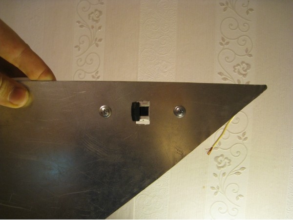

Возвращаюсь к коробу, и монтирую в него пакетник на 30 ампер Легранд, чтобы отключать контроллер от батареи, и просто, чтоб, если что, не загореться.
Устанавливаю боковую крышку короба на заклепки, количества которых не хватило под расчетное расстояние - через каждые 35мм.

Результат
Общий вес 30,5 кг.
Merida TFS300D + MAC8T + Infineon 12 (3077) +16sp5 LiFePo4 A123 26650 + CA
Всесезонный электрохардтейл
