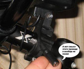

вот фото

про свободный проводок лучше на канадском сайте почитать.
У меня более старая версия, без этого провода.
Кажись он для перепрошивки девайса и для соед. с логгером  :bn:

На этом разъеме напряжение батареи, он предназначен для электропитания маломощной фары на руле (например такой).
Badey
Ухты получается я свой маленький фонарь могу туда подключить а зарядку от телефона отключить и выкинуть?
Какой там разъем моноаудиоджек? Что то наушники не влазят  :bn:
А такой фонарь этот разъем уже не потянет?

Про дополнительный разъем СА
Цитата: Badey от 12 Фев. 2013 в 19:08... получается я свой маленький фонарь могу туда подключить а зарядку от телефона отключить и выкинуть?
Какой там разъем моноаудиоджек? ... А такой фонарь этот разъем уже не потянет? ...
Если зарядка от телефона используется в качестве DC/DC  преобразователя, то выкидывать её пока рано (в разъёме СА - напряжение батареи!).
Ответный разъем там должен быть типа такого (необходимо уточнить размер).
К этому разъему не рекомендуется подключать нагрузку, потребляющую ток больше 1А.
