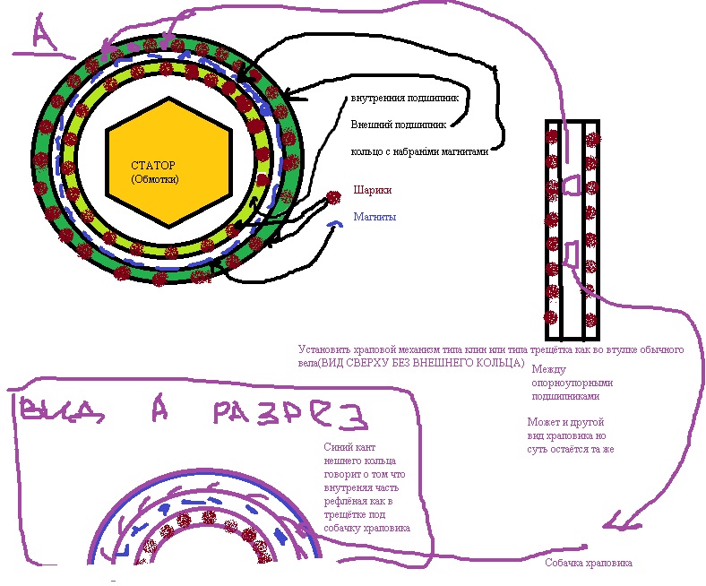

КСТАТИ ПОЯВИЛСЯ ВСТРЕЧНЫЙ ВОпрос А РАЗВЕ НЕЛЬЗЯ СДЕЛАТЬ ХРАПОВИК ЧТО БЫ ДД педалямНЕ МЕШАЛ С ВОЗМОЖНОСТЬЮ Блокировки ЭТОГО САМОГО ХРАПОВИКА....???
Хм примерно так -
Я конечно не художник набросал быстро перед работой Но надеюсь суть донёс кольцо с магнитами свободно крутится на опорно упорных подшипниках в одну сторону и зацепляется храповым механизмом за внешний корпус колеса если крутить в другую (при этом статор остаётся неподвижным и провода на месте)
[user]TOXA[/user], зачем лишать ДД его главного преимущества? бесшумной работы и рекуперации?
Что касается приоритетов, то вы их, очевидно, не понимаете.

1 - плохо покурили. потребная мощность для 70 км/ч отличается от таковой для 50 км/ч в ЧЕТЫРЕ РАЗА. если это "небольшой форс", то почитайте раздел для новичков ещё с полгодика...
2 - можно конечно. это же так просто - поставить подшипники диаметром 20 см, сузить ширину магнитов в 2 раза (и уменьшить удельную мощность раза в 2-3), влепить туда трещётку способную не развалиться от такого момента, который ставит тяжёлый аппарат на заднее колесо, увеличить вес раза в два и стоимость раз в пять, и всё это ради того, чтобы убедиться что не существует усилия, которое бы заставила магниты останавливаться...   :facepalm:

1 - курю всё ещё курю
2 - зачем такие напряги я же суть донести хотел (ПОДШИПНИК МОЖНО НАСЫПАТЬ ШАРИКАМИ Я ЖЕ НЕ ГОВОРЮ ПРО ОБОЙМУ 20 см диаметром) (Не вижу смысла уменьшать магниты можно было бы расширить базу мотора) (Храповой механизм можно использовать клиновой-ролики(вообще зацепа не будет))(вес увеличится не намного)( что не могу сказать за цену  :kidding:) что бы ДД мотор обладал самым главным преимуществом редуктора - не мешает педалировать(КАК ДЛЯ МЕНЯ ВЕЛ ОСТАНЕТСЯ ВЕЛОМ)
з.ы. Я ПРОСТО СПРАШИВАЮ А МОЖНО ЛИ???
