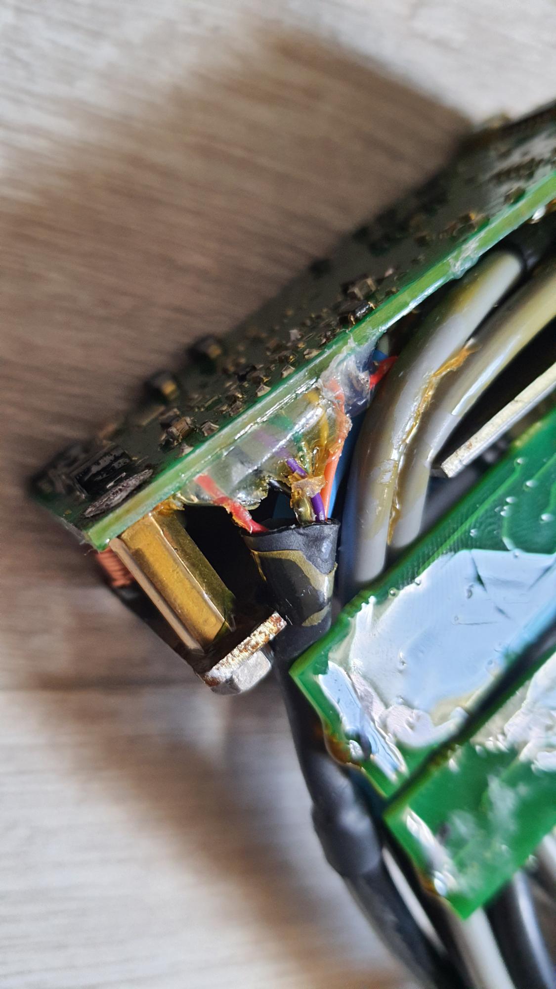

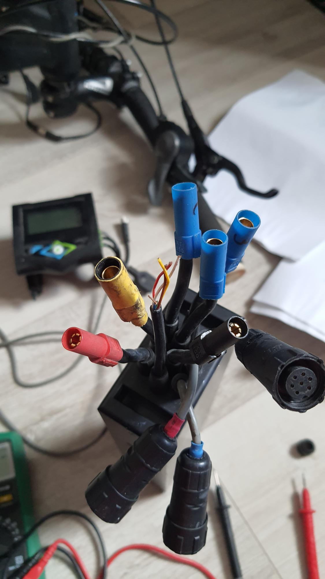

Прошу помощи в определении неисправности свежекупленого старобушного макс-контроллера.
Вот уже семь лет езжу для удовольствия на мини-е контроллере купленным новым в 2013 году, и для будущего проекта решил приобрести макс. Приобрел  %-)
Приложил видео, пытаюсь понять в чем может быть проблема, в видео кручу мотор на sless режиме.
https://youtu.be/SyJKcJE-43M
При прокручивании колеса рукой (мотор MAC) показания в debug monitore не отличаются от кручения мотора в sless режиме (он на видео) показания температуры mosfet меняются от -200 до +200, аналогично изменяется температура мотора в похожих пределах.
Тут же подключаю свой mini-e контроллер все прекрасно работает, холлы переходят все ххх логических состояний. Температура мотора и мосфетоов отображается правильно.
Подключил дисплей от Макса с последней прошивкой к своему мини-е, с последней 9ой прошивкой, все прекрасно крутит в любом режиме, т.е. неисправность мотора исключаю.
Еще мне непонятен дополнительный разъём на Максе, перекушеный кем-то см.фото. (и почему при разрыве синего и зелёного  провода контроллер отказывается включаться. В мини этого разъёма просто нет.
Автодетект не проходит, получаю !halls! Error 1. Как то прошёл error 2, но теперь не появляется.

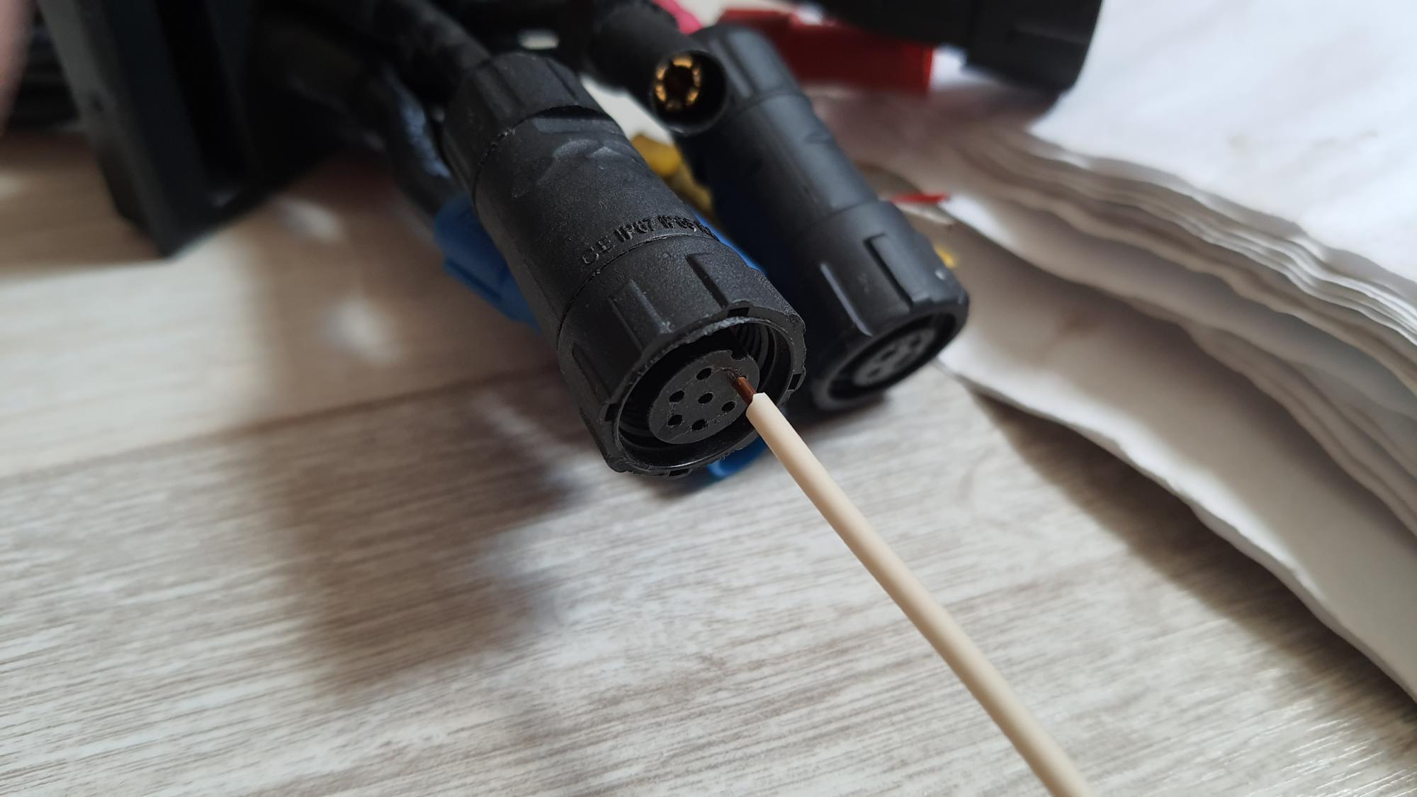

Прозвонил мальтиметром позиции в размере ходов/датчика, получил такой результат:
1 - красный
2 - жёлтый
3 - оранжевый
4 - зелёный
5 - фиолетовый
6 - черный.
Питание при подключении на размере холлов 4.6В.
Похожей ситуации на форуме не нашёл, буду благодарен за помощь.
● показания температуры начинают меняться только при кручении мотора, после остановки мотора, температуры стабилизируются, на моторе отображается 0°, на mosfet 24°, как и должно .
Такое ощущение что перепутаны выходы на разъеме холлов. Вопрос: поменялась ли схема пайки разъёма за те семь лет которые я пропустил...?

Kapitan
Moroz25
А мотор редукторный? С редукторами бывает нужно при детекте рукой создать сопротивление на перещелкивании фаз в начале. Либо попробуйте поменять направление вращения мотора и еще раз детектнуть! Еще вариант ручную настройку произвести,  без автодетекта, есть в разделе технического описания к контроллеру.
