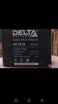

сделаю что то похожее так сказать пока для начала. Встал вопрос по всей начинке. Я хотел использовать движочек от вентилятора газели на 250 ватт, в ходе общения с ILYANOV было решено что он не потянет моего водителя (6 лет, чуть меньше 20кг весу). Стал искать альтернативу, и нашёл вот такой https://m.russian.alibaba.com/amp/p-detail/249770806.html. Не могу контроллер для него найти, посоветуйте пожалуйста какой нибудь. Привод будет на одно колесо, но с таким движком на 500 ватт думаю можно и на два сделать. Скорости не большие думаю без деффиренциала обойтись, обгонные муфты ставить не хочу, нужно движение назад. Редуктор как у ILYANOV из двух стартеров вазовских. Аккумулятор будет вот
такой
или вот такой
. Тоже совет нужен подойдут такие или нет? Рама будет облегчённая, колеса наверное от тачки садовой. Знаю что хобби затратное, знаю что на грабли наступлю и не раз, хочется на первых парах обойтись малой кровью, попробовать на вкус всю эту стихию))) ваше мнение!? заранее спасибо

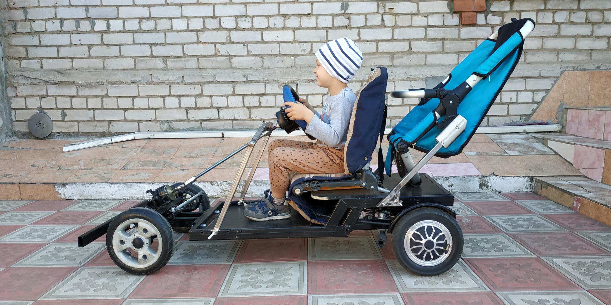

ILYANOV
Настоятельно рекомендую идти по гироскутерному пути
я контроллеры прекратил делать,
сейчас бу гироскутер можно купить за 2500руб
прошивку наверно допилю скоро, и всегда купить можно контроллеры китайские по 350 ватт
вот мой аппарат, скоро своим ходом поедет
амортизация на всех колесах, сзади гироскутер прикручен
