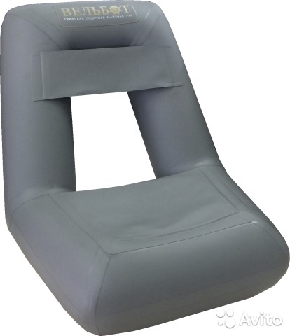

А кресло пилота, компенсирующее отсутствие амортизаторов, и экономящее несколько кг лишнего веса предлагаю каким-то таким, надувным
