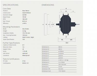

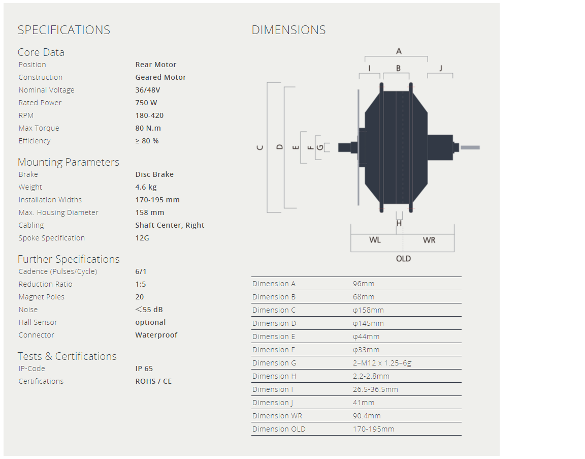

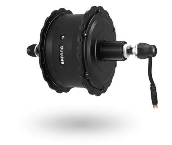

Shock
я кажется понял что мне подойдет:
http://www.szbaf.com/en/components/component/motor/rm-g0d750dc.html
При напряжении 60В  с редукцией 3:1 получу более 200Н.м прям мотор как раз для этих целей  :wow:
ПС: может кто посоветует альтернативу? я пока не нашел по схожим параметрам
jekix
уж лучше мак... вы посмотрите на ширину этого бафа...
п.с. не покидает ощущение полного отсутствия определенности с тз.  :pardon:

Спасибо за советы!
Что хочу сказать по поводу тз, формируется оно на основе здравого смысла поэтому нужно определится какой донор лучше всего подходит для этих целей, лучше значит меньше трудозатрат и адекватный ценник.
Основные хотелки:
1. Момент чем больше тем лучше  :-D если достигну 180-200Н.м на оборотах оптимального каденса буду рад как слон
2. Ширина: нужно впихнуть между шатунами с кареткой от 68мм и более
3. Диаметр: чем меньше тем лучше по крайней мере на размеры более 140мм(диаметр мотора между юбками) даже не смотрю.
4. КПД не менее 80% иначе будут сложности с охлаждением.
Сравнивая дд и редукторное мк, в пользу второго большой перевес, а на охлаждение и крепление будет больше сосредоточено инженерной мысли.
Вообщем надо попытаться сделать технологично и эстетично  ;-D
