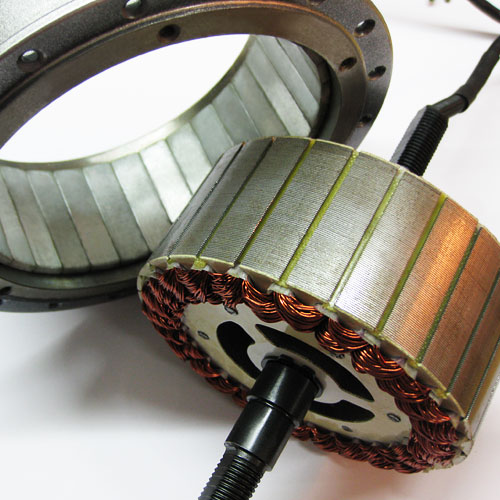

Проще не перемотать, а пере-коммутировать обмотки (разделить и запараллелить).
Shock
#65
[user][/user]VladimirA
Значит надо раздобыть мотор или на первом этапе хотя бы фотографии потрохов именно от этого мотора и произвести расчет с новыми данными, и тогда уже делать окончательные выводы взлетит или нет!
Дабы проанализировать что же лучше необходимо произвести расчет для двух вариаций: это удвоенное напряжение либо переконфигурация обмоток.
Конечно же удвоенное напряжение для батареи если и не очень критично 2 последовательно и даже зарядку не придется менять подключая их параллельно, а вот с контроллером будут проблемы, но сейчас прежде всего интересно понять что для мотора лучше, хотелось бы получить в первую очередь минимальных потерь!

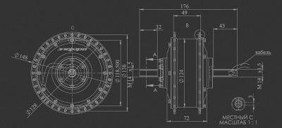

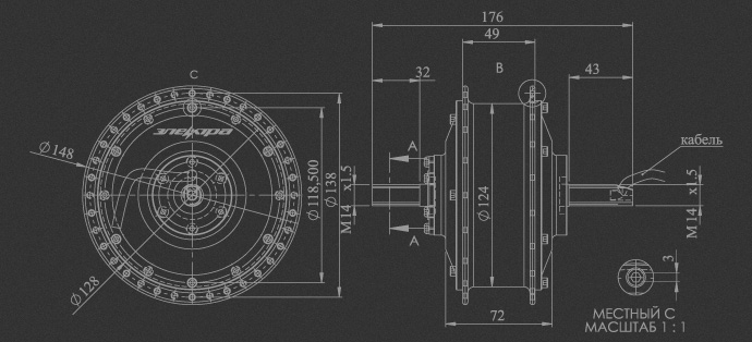

Оказывается фото мотора которые я ранее прикрепил это мотор Украинской фирмы "ELECTRA" 36V 350W, внешне уж очень похож на китайский от конхиса интересно кто у кого слизал, но дело не в этом у электры заявлены немного иные параметры:
http://www.electra.com.ua/motor-koleso/motor-koleso-36v350w-26-dyujmov.html
Номинальный ток : 9A
Ном. крутящий момент : 8.7N.m
Мах. крутящий момент : 25NM
Об/мин. холостой ход : 320RPM
Об/мин. нагрузка : 260RPM
Минимальний ток : 0.9A
Скорость без нагрузки : 340rpm
Номинальная скорость : 260rpm
Радует глаз максимальный момент 25Н.м!  B-)
Если это и так то это вдохновляет глядишь конфетка получится  :-D
