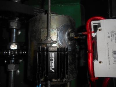

Насколько страшен перегрев электродвигателя? Запахло лаком,а там и до кз обмоток недалеко..
А до какой критической температуры можно эксплуатировать электродвигатель?
И чем это грозит?

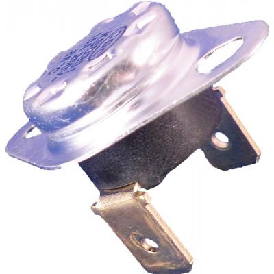

Я в своём случае установил датчик на 88 градусов от кулеров воды. При достижении температуры 88 градусов,датчик отключает питание шим.а при остывании восстанавливает цепь.(Термодатчики бывают на разную температуру).
Широкая оцинкованая шайба,внутренний диаметр просверливаем под посадочное датчика, выгибаем шайбу под корпус электродвигателя, высверливаем и нарезаем резьбу под крепление ушек термодатчика.
Шайбу клеим на автомобильный герметик к корпусу электродвигателя,после высыхания крепим датчик с термопастой.
В моём случае:
Рад выслушать Ваши мнения по данному решению, сильно не пинайте!!:-)

[user]Aless11[/user], если магниты феритовые - до момента термического разложения лака обмотки.
Если редкоземельные, до точки необратимого размагничивания (точки кюри) ваших магнитов. Это может быть и 80, и 180 градусов.  Все очень индивидуально.  Скорей всего, у вас феромагниты. Если есть запах - это уже предел. Началось разложение полиэфирной смолы.

Термодатчик установлен на корпус двигателя. А греется обмотка ротора. А между ними еще железо ротора, воздушный зазор и магниты. Каждый этап имеет свою теплопроводимость и теплоинерционность. Если греете медленно, то разница можеть быть в несколько градусов, если быстро - в несколько сотен :)

Ну...мы будем медленно греть!!!  На то и датчик в 88 градусов,а не в 200!

Датчики температуры ставить на корпус
идея не лучшая. Главное ведь температура
обмотки в данном случае.
А градиент температуры может быть разным.

Скорее всего это воздушный отвод тепла, такое на многих моторчиках есть от вентиляторов отопителей салона. Там ещё шланг одевается и в район лопастей выводится, у меня такой отвод даже есть на моторчике от АБС маздовской

Это так называемый 'народный мотор' XTMR-006, электродвигатель охлаждения радиатора Ауди.
Только для чего два патрубка в задней крышке никто точно не разъяснил.
Для охлаждения воздушным потоком они малоэффективны.

Так более наглядно для чего они могут использоваться? На авто крыльчатка хорошо дует, и небольшого потока воздуха внутри моторчика вполне достаточно для отвода тепла.
