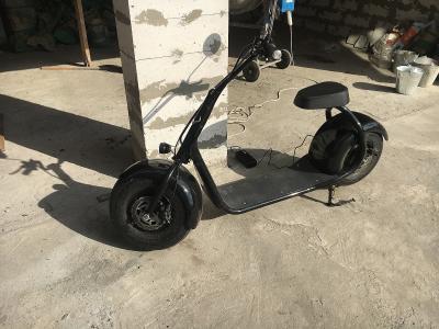

добрый день, купил такой байк себе и хочу поинтересоваться можно ли под ноги поставить акб с авто с инвертором 12v в 220v и на выходе зарядное от байка? Будет ли заряжать и ничего не погорит. Может кто нибудь эксперементировал

Почему бы не повысить до нужных 48 или 36вольт?без повышения до 220

А конвертор DC-DC приспособит? :pardon:  директно от аккумулятор машини? :ку: :eureka:

Вот тут https://electrotransport.ru/index.php?topic=11951.648#topmsg обсуждается повышайка, можно от авто заряжаться. Будет чуток побыстрее чем через инвертор 12-220В 150Вт.
[user]Ariston[/user],
1. можно зарядку менее мощную взять.
2. можно текущую зарядку доработать для возможности регулировки (уменьшения) зарядного тока.
3. взять повышающую дисишку 12В-48В (или сколько у вас там) более оптимальный вариант, но менее универсальный.
Только 250Вт я бы не советовал от прикуривателя включать, при бортовых 12В это будет в районе 20А, не рассчитан он конструктивно на такие токи.
Время зарядки приблизительно будет определяться как емкость батареи, деленная на мощность зарядки. Если та же зарядка будет использоваться с инвертором подходящей мощности, то столько же.

Но ведь инвертор продается в магазине под прикуриватель и мощности бывают там разные - от 100 до 2000 Вт! Если даже 2000 есть, значит ничего по идее не должно быть прикуривателю и бортовой сети автомобиля. А уж что я туда в инвертор воткну - вообще пофиг должно быть коли это что-то будет меньше рассчитанной мощности инвертора. Или нет?

Прикуриватель в силу своей конструкции принципиально не обеспечивает надежного прижима контактов. Из-за этого токи больше 5-10А с него брать нельзя, иначе неизбежен перегрев. Пофиг-не пофиг, а предохранитель на прикуривателе есть.
Итого край 100Вт можно с него снимать. Все остальное только напрямую с клемм аккумулятора. Два киловатта - это вообще треш. Там ток до двухсот ампер, провода толщиной с палец (как на стартер) должны быть, какой прикуриватель, вы о чем?
Инвертор будет потреблять из бортовой сети такую же мощность, которую будет потреблять от него в данный нагрузка плюс потери.
То есть в принципе можно воткнуть двухкиловаттник в прикуриватель и подключать к нему 50-100 ватт, но смысл.
