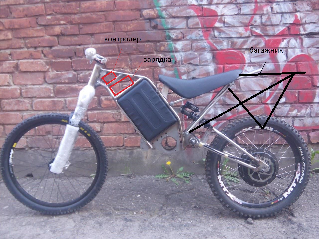

FEHIKS
да вот тожу думаю по поводу педалей правда я с женой на багажнике на   без мотора достаточно накатался а  там вес за 60 + вел 16 + рюкзак 2-4 кг  по прямой реально в горку  єто уже треш
вот приблизительное фото рамы
Плечо  от багажника получается ого-го...
FEHIKS
что посоветуете удленить базу ? и чем это может быть черевато?

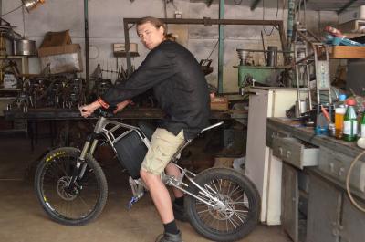

FEHIKS
ура скатался во Львов  B-) попить кофе а заодно и на производство к Vladimir1964   заехал. посмотреть как  там и чего  ну и  свою пятую точку опустить на его творения
а по сему  могу сказать что подвесному мотору  в новой рам быть  также учитывая мой рост раму сделают повыше и могут немного удлинить базу  матерял рамы я пока выбираю ст20 или хромоль  думаю последний предпочтительней  есть 1 фотка правда не очень удачная так как времени было ну очень мало
(обратно в Киев я ехал вторым номером на мотоцикле крейсерская  140 очень понравилась местами хотелось и больше  но пилоту было видней где и как безопасней  да и за рулем он уже прелично устал так как  решил в день сделать 1000км  но вышло немного больше 1150 %-)
рама на фото делается для человека который на 10 см ниже меня
также думаю какой мотор взять рв 120 или рв120про
сборку акб думаю доверить Pozitiff  но  он пока молчит
крайний  срок   готовности аппарата начало Августа

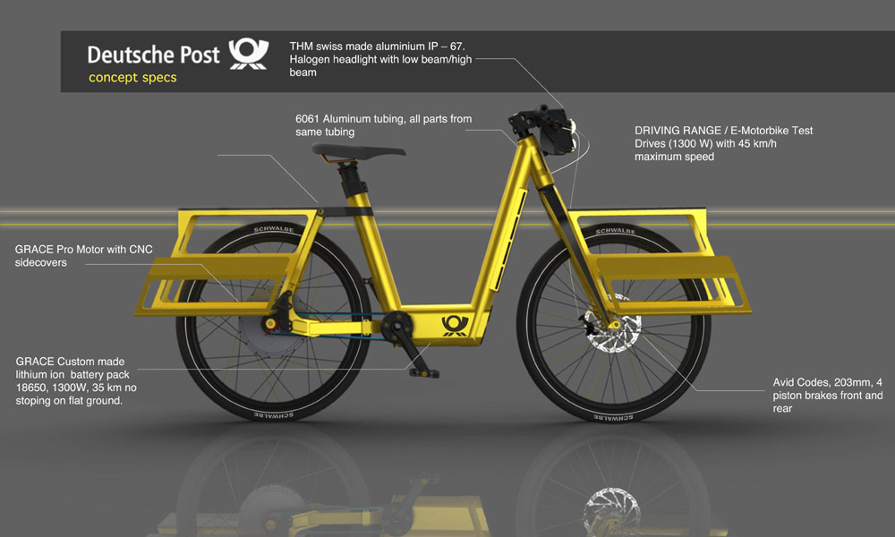

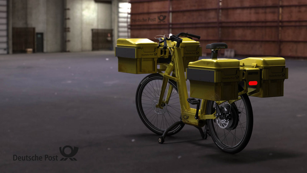

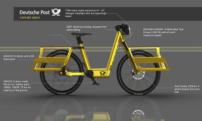

Alex75
Цитата: ferum от 14 Июнь 2016 в 14:59
Курьерский электровел  :-D
По-моему, вот ещё вел, попадающий под категорию курьерский:
FEHIKS
ну как вариант  только я не понял он складной или нет ?
первый проектhttps://electrotransport.ru/index.php?topic=19631.0#topmsg
пробег 48 000 закрыт угоном
второй проект https://electrotransport.ru/index.php?topic=35835.0#topmsg
2016 закрыл с пробегом 700км.
стоит на площадке гай  как вешь док
трети проект Enterprise
https://electrotransport.ru/index.php?topic=48519.0#topmsg
100км.ч
Alex75
Нет. Но у него есть несколько модификаций под разные нужды и диаметры колёс. Хочу взять его дизайн за основу и сделать миддрайв.
