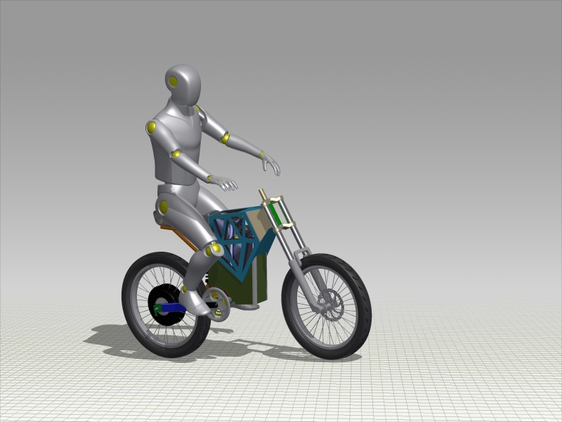

Прорабатываю очередной проект. В мыслях электробайк на пространственной раме, с двумя съемными батареями, педалями и мотор-колесом.
Рабочее название "Алмаз".
Понимаю, что электровелосипедов уже построено великое множество, но такого пока не нашел. Если уже видели что-то подобное, подскажите.
Интересно было бы узнать мнение электросообщества касательно данного проекта.
1. Актуальна ли вообще такая компоновка.
2. Нравится ли дизайн байка.
3. Нужны ли съемные батареи.
4. Будут ли востребованы такие байки на рынке.

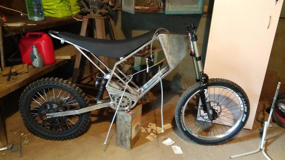

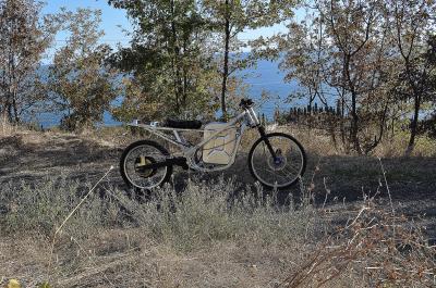

Изображение дизайна:

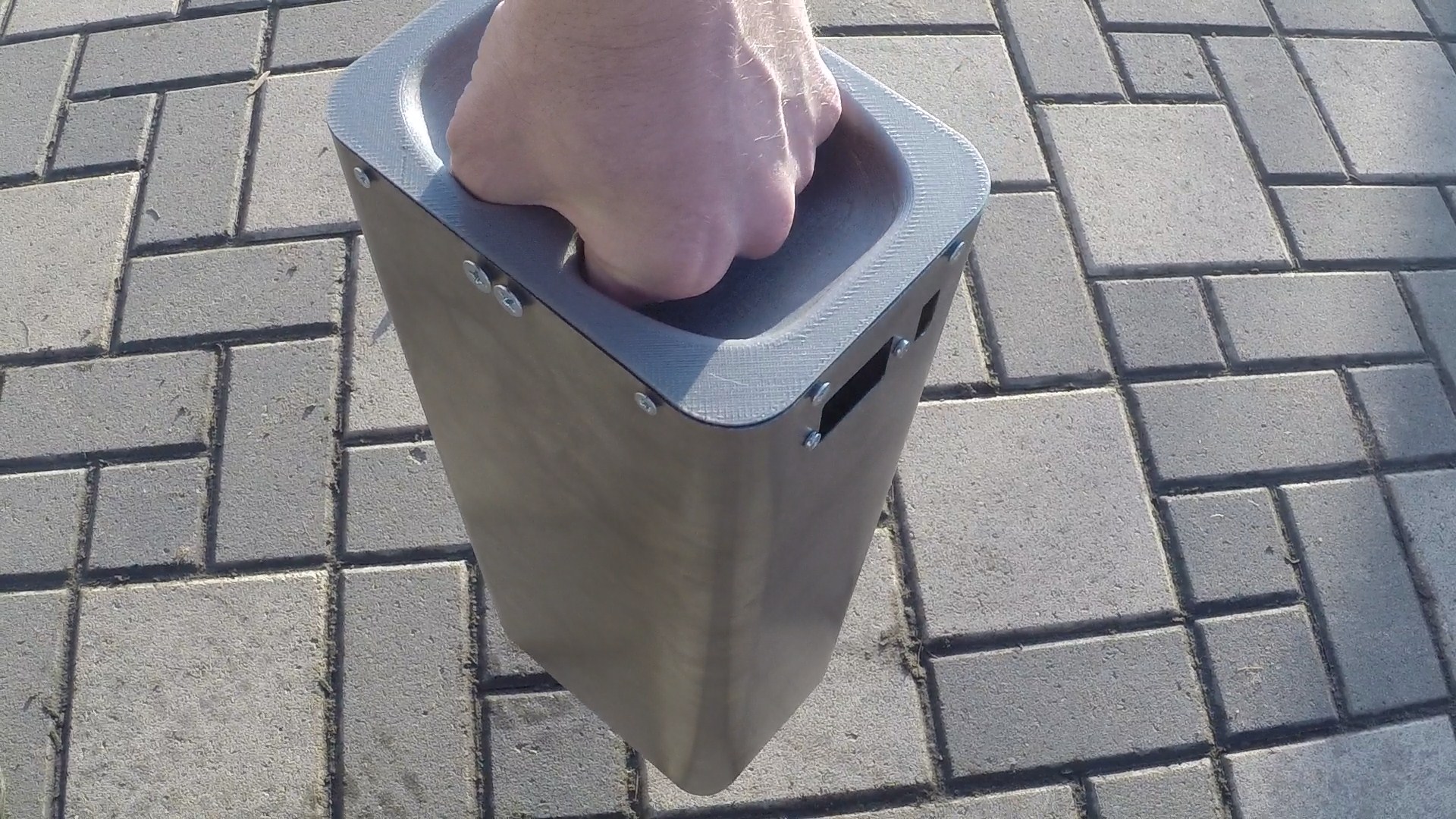

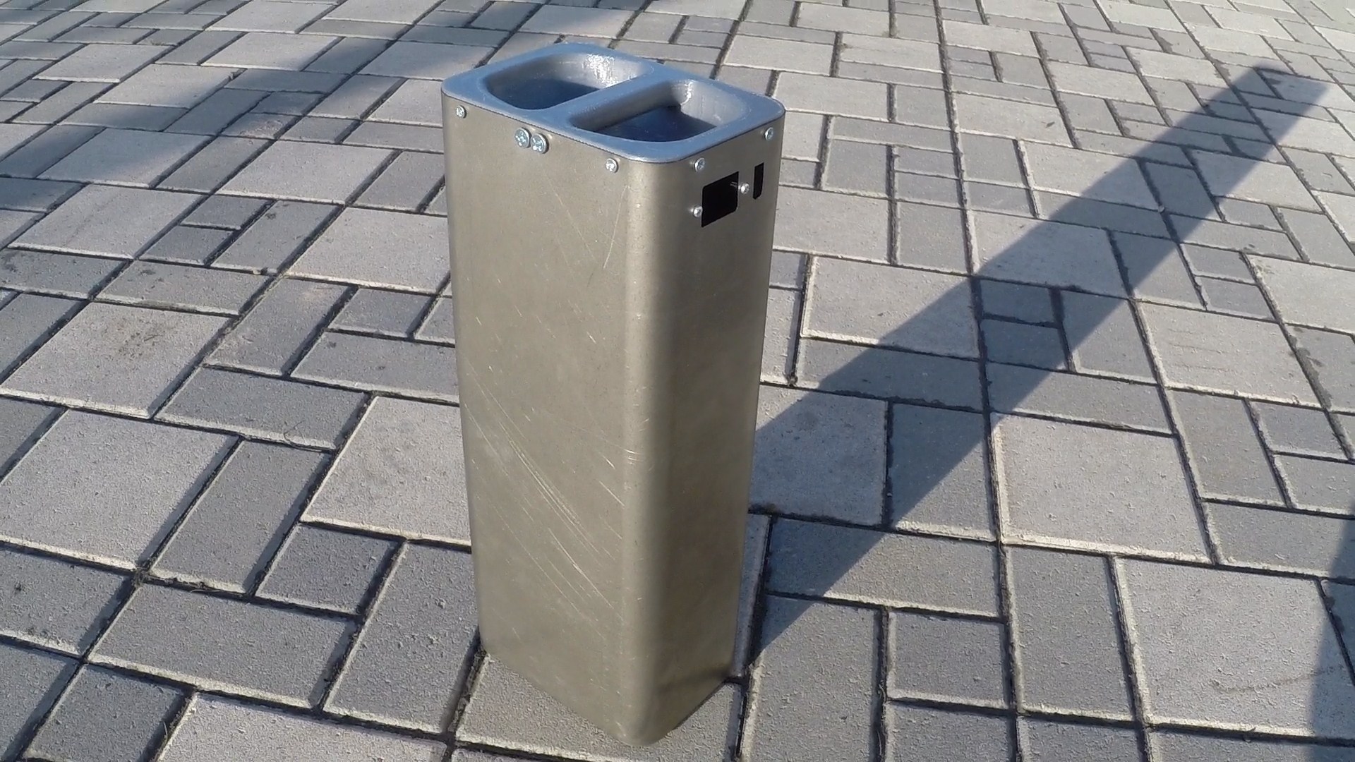

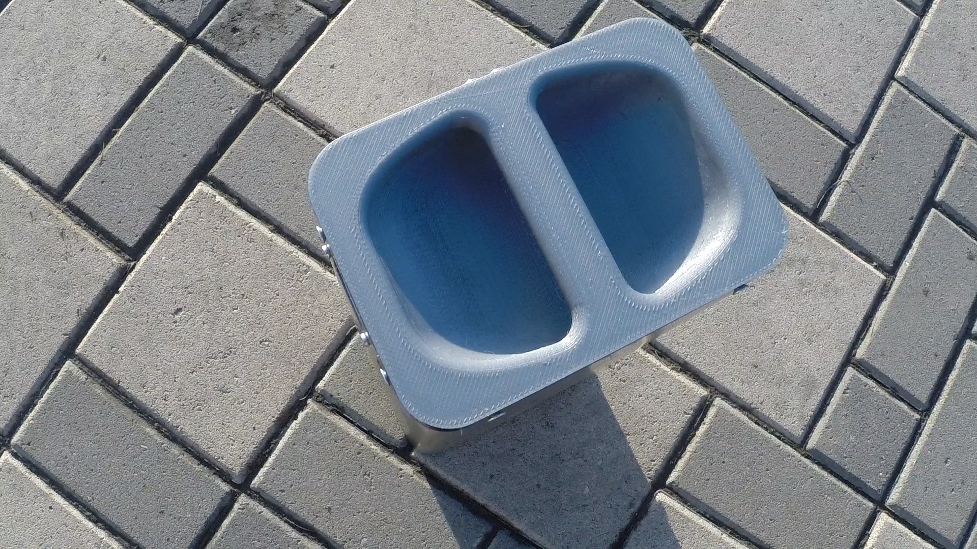

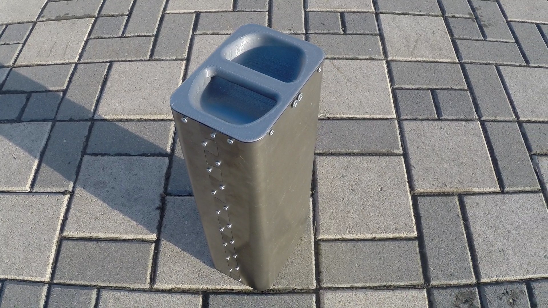

Батареи в проекте такие:

[user]Lcruser[/user],
1. Вполне. нно не ясно назначение.
2. Вид обычный, нет изюма.
3. Однозначно да.
4. Зависит в первую очередь от цены, веса, позиционирования, фишек и иных факторов, не раскрытых в теме.
Зачем 2 батареи, а не одна большая? Чтобы ездить с меньшим весом на малые расстояния?
Из какого материала планируется делать и какой планируется вес?
Какое назначение рамы?

В одном корпусе для батареи по расчетам 48 Вольт 37 А*ч.
Соответственно в двух получается, либо 48 Вольт 74 А*ч, либо 96 Вольт 37 А*ч, в зависимости от того, как соединены эти батареи параллельно или последовательно.
С собой в поездку можно брать одну или две батареи. Соответственно этим можно менять вес +\- одна батарея.

Материал рамы листовая сталь, трубы круглого и профильного сечения. Вес рамы приблизительно будет равен весу подобных рам.
Фишкой рамы позиционируется схематичное симметричное изображение трафарета драгоценного камня алмаз или бриллиант на боках рамы.
Назначение рамы как и у других подобных - перемещать человека в пространстве.

[user]Lcruser[/user], Я могу ошибаться, но указанной фишки будет недостаточно, чтобы покупать именно эту раму.
Перемещать в пространстве по пересечённой местности она хорошо не сможет, ввиду тяжелого ДД в заднем колесе. МИДы насколько я вижу не предусмотрены. Я потому и спрашиваю про назначение.
10 килограммовых раскрученных рам на рынке уже есть немало, под разные колеса и моторы, нужно что-то новое. За себя могу сказать, что искал бы что-то более легкое из алюминия. Посмотри в сторону того, что варит [user]Stels[/user].
Стальные мопеды - вчерашний день. Я сам пересел на алюраму большой ёмкости для города со стальной версии.
Одна батарея весит ~8кг.
Дополнительный запас хода - бесценно.
Две батареи впараллель меньше изнашиваются.
Зарядка двух параллельных батарей возможна в два раза большим током, т.е. запас хода за каждую минуту зарядки будет пополняться на в два раза большую величину, что важно при зарядке в дороге.
Съёмность с натяжкой можно оправдать необходимостью зарядки там, куда нельзя затащить байк, либо если его надо тащить по лестнице на дцатый этаж.
Хотя первую проблему успешно решают 10-15 метров удлинителя.

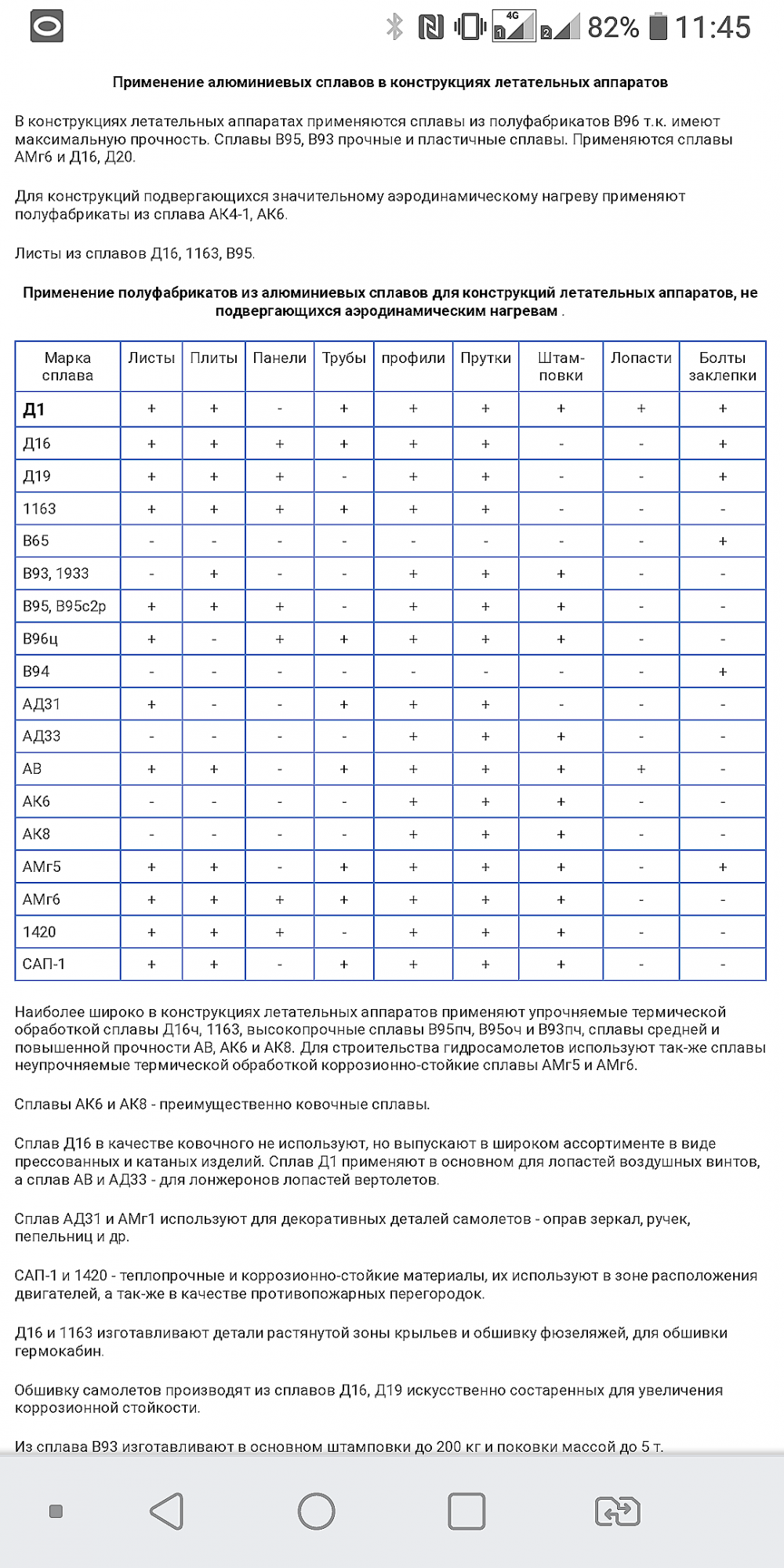

Статик если для тебя недоступно словосочетание "технология материаллов и сплавов" и такие науки как "материалловедание, сопромат и технология сварки" то не стоит об этом всех оповещать.
Тысячи радарных комплексов сделаны с АМГ6 и не ломаются и не гнутся, равно как и морские суда от лодок до сторожевых катеров.
Твой любимый дюраль:
Наибольшую склонность к образованию горячих трещин имеют сплавы Д16, Д18, В95, ВД17.
Указанная группа сплавов из-за повышенной склонности к образованию кристаллизационных трещин при сварке плавлением рекомендуется только для конструкций со сварными соединениями, выполняемыми контактной сваркой.
Применяемость:
АМг5 - высокая коррозионная стойкость, судостроение обшивочные листы.
АМг6 - основной потребитель ракетостроение (топливные баки).
АД31 - профильной продукции.
Д1, Д16 (дюрали)- в силовых конструкциях летательных аппаратов, обшивка самолетов.
