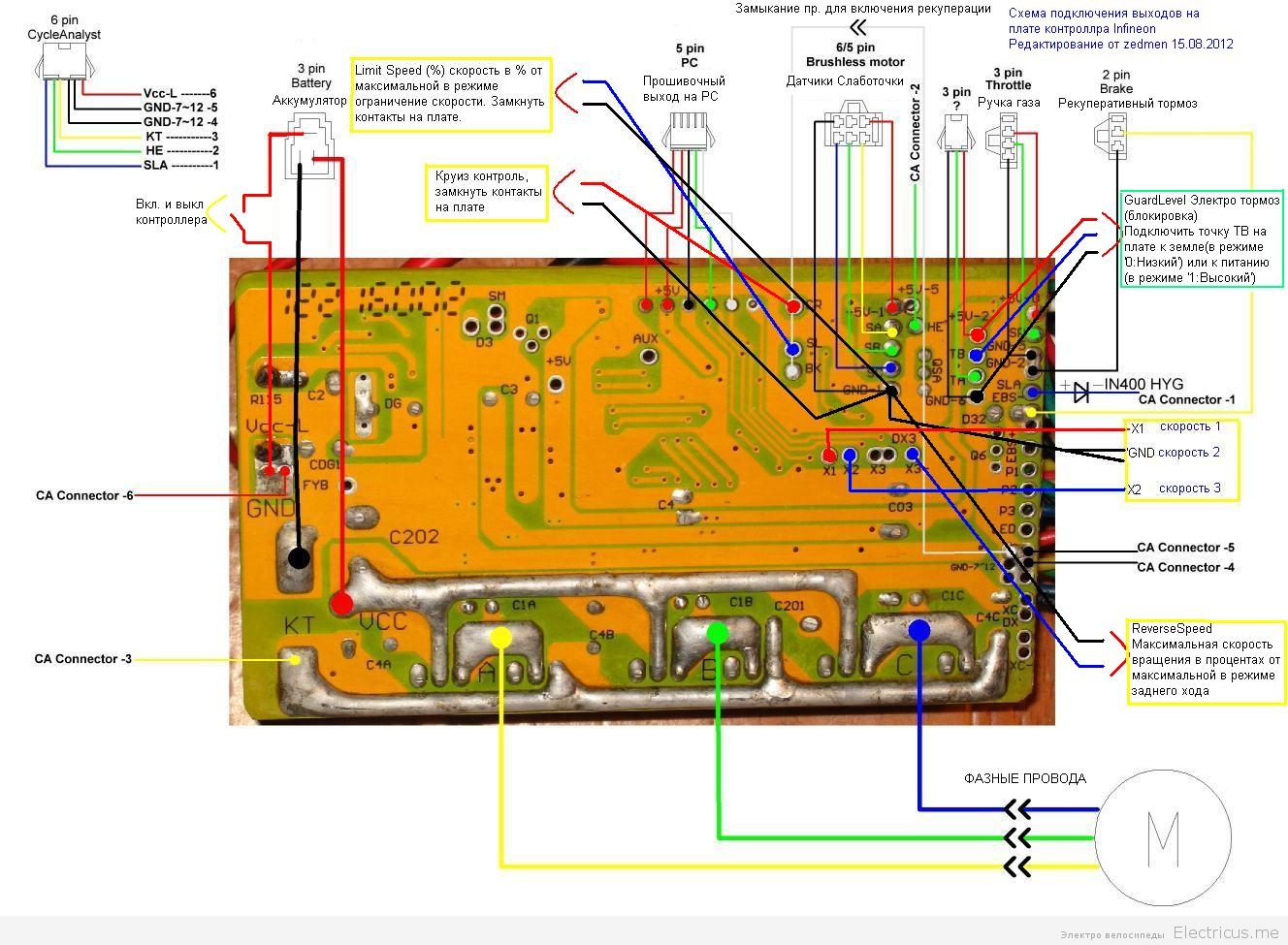

Люди, в Инфинеоне нет проводков глушилки
Там все завязано на трехпозиционный выкл. (скоростей).
[user]Frank1312[/user], когда он не подключен, или все контакты разомкнуты, то при включении активируется скорость №2. Соотв. замыкая другие выводы на землю, получаем 3 (разные) скорости.  :exactly:
Подумалось,что для полной маскировки, надо бы цикл-аналист обесточивать.
Т.е рвать красный проводок на "велосипедной" скорости.
Тоже можно сделать через иммобилайзер, а проще выключателем на руле.

Да, увидел. Но у Франка их нет, поверьте. В том смысле,что они не выведены, а в контроллер, он не полезет....
Я так понимаю, человек ездит на 18-24Фет. Какая нафиг, глушилка на 3+ киловаттах.  :-)

Давать вспоминать, как работает ограничение скоростей в финике. Токи на низах и в середине хода ручки газа,  уж точно не ограничиваются, как и мощность. Идет ограничение ШИМа в конце хода ручки,  т.е.  скорости на верхах. Мощность тоже ограничивается, пропорционально скорости.
Разве бывает, по-другому?
По другому, цикл аналист ограничивает. Четко, по спидометру. Но мало кому такой режим - нравицца.  :-)

Три скорости, при прерывании одного(нужного) провода контроллер начинает работает в режиме по умолчанию, на этот режим и ставьте детскую скорость.
Идёт три провода, основной и два при замыкании с основным дают две заданные скорости, если их с основным не замыкать значит скорость будет по умолчанию. Выходит нужно размыкать основной провод и тогда при переключении скоростей скорость будет одна и таже, та которую вы запрограммируете. Проще говоря размыкателем вы отключаете блок кнопок от контроллера, как будто их нет, т.е выход на 3-х позиционный переключатель бездействует, а в этом случае работает только скорость по умолчанию.
Именно так, прерыватель выдёргиваете и контроллер уходит в детский режим. Я то думал, что вы имеете инфинион и представляете о чём я вам говорил. Вам всё понравилось акромя того что если упадёте то не сможете выдернуть потайной прерыватель вас увезут на скорой, и велосипед отберут ))) Но если такое допускать то почему вы так оптимистичны по поводу скорой помощи, а не чего-то трагичней? Помоему это самый простой, дешёвый и надёжный вариант. Ну если уж вы постоянно падаете столь удачно и не можете доползти до велосипеда, то вяжите прерыватель на тонкой леске, он автоматически выскачит и останется на теле (((
