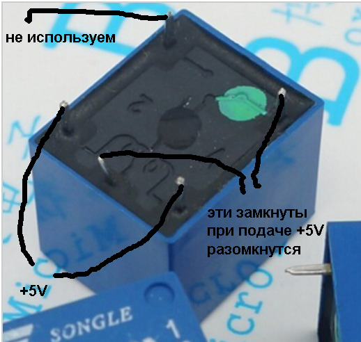

Я со схемой определился. Буду делать по этой схеме:
Остался вопрос только, где достать размыкающее реле? Я даже не представляю, как он правильно называется и больно выглядеть. Реле должно размыкаться под током, а при отсутствии тока снова смыкаться. Уже пол алиэкспресса перерыл))

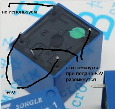

Цитата: MoRoman от 12 Май 2017 в 11:51
типа такого https://ru.aliexpress.com/item/5pcs-SRD-05VDC-SL-C-5VDC-10A-Power-relay-PCB-Type-T73-5V-5-feet-SRD/32653259475.html?spm=2114.03010208.3.1.yLIv6W&ws_ab_test=searchweb0_0,searchweb201602_3_10152_10065_10151_10068_436_10136_10137_10157_10060_10138_10155_10062_10156_10154_10056_10055_10054_10059_100031_10099_10103_10102_10096_10169_10147_10052_10053_10142_10107_10050_10051_10084_10083_10080_10082_10081_10110_10111_10112_10113_10114_10181_10037_10183_10182_10185_10032_10078_10079_10077_10073_10070_10123_10127_10125,searchweb201603_1,ppcSwitch_5&btsid=0ee683f9-f683-4176-ae0b-4103df6ca2ad&algo_expid=d1b494e1-9996-474d-b4ea-5a72821bf95b-0&algo_pvid=d1b494e1-9996-474d-b4ea-5a72821bf95b
Они будут отключать под током? И включать без тока? Вы в этом уверены? Если да, то такие и буду использовать. Я в этом настолько ничего не понимаю, что мне ещё прийдётся думать, куда, какие концы подпаять нужно.
MoRoman
будут, уверен.. :)

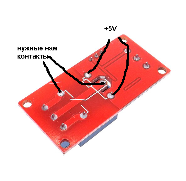

MoRoman
Цитата: Frank1312 от 12 Май 2017 в 12:30
Такое подойдёт?
Будет ли эта штука переключаться, когда ток пропадёте?
подойдёт

Добавлено 12 Май 2017 в 12:36
Такое подойдёт?
подойдёт
Это получается также плата, что и вы предлагали? Если так, то лучше закажу те, которые вы изначально предлагали.
MoRoman
[user]rzaviy[/user], нам нужны нормальнозамкнутые, в состоянии покоя питаться небудет, так что не сожрёт... а при езде съест мизер, относительно мотора.
Конечно лучше к электронщику, но если нет таких и надо самому и нифига в этом не понимаешь - это наиболее простой вариант.
