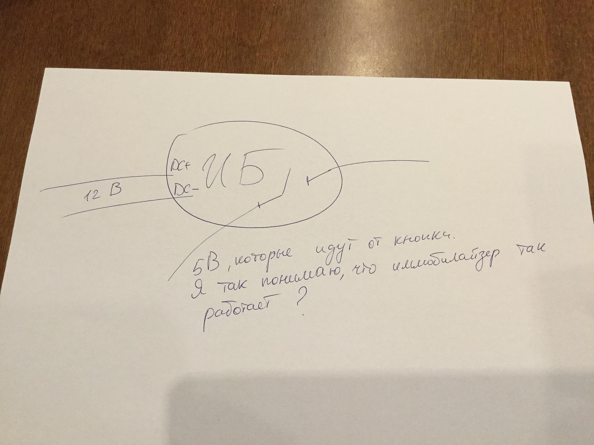

Иммобилайзера будет такой:
https://world.taobao.com/item/43967623706.htm?fromSite=main&spm=a312a.7700824.w4004-4224882909.29.jP1aL4
Принцип действия у него такой ( я так думаю):
5 вольт берётся отконтроллера. Я так понял, что в обычном состоянии контроллер прогоняет напряжение в 5 вольт через эту кнопку.
Когда вы пишете про дублирование сетей, то к сожалению мне это вообще ничего не говорит, если бы хоть схематично нарисовать, тогда пойму, может быть ваш вариант и проще, просто я не понимаю, что вы имеете ввиду.

Вот, нарисовал на своем Note4
Так понятно...более менее?
Судя по описанию,иммобилайзер уже имеет эл. реле, так что просто паяете провода и все....

Согласен с [user]илс[/user],  кнопку на руль дублирующую надо... на месте нажал, забрали проверять - кнопку могут обнажиматься....

Т.е. Нужно сделать так, чтобы цепь от контроллера к кнопке на руле полностью размыкалась, как буд-то бы её вообще нет и контроллер бы переходил в "стандартный режим" ( корорый я бы настроил как детский).
Вопрос: действительно ли если отключить кнопку на руле этот котпроллер перейдёт в какой-то стандартный режим? Или он останется на последне использованном режиме?
Если у вас Инфинеон,то в режиме Селектор, он работает так, при разомкнутых кнопках, активируется скорость №2 см. по стрелке:
https://yadi.sk/i/NEqStZAn3J5afV
Соотв. ваша задача, прошить эту скорость под примерно 20-25км/ч, а скорость №1 (или №3) под 100%.
Рекомендую установить XPD там все разжевано, по выбору значений полей проги.
Frank1312
Цитата: илс от 12 Май 2017 в 15:19
Если это так работает, то это значительно упрощает задачу, при отсутствии метки просто кнопки становятся не рабочие и контроллер уходит в заранее запрограммированный режим 2, а если метка есть, то кнопки становятся активными и сам выбираешь режим. Я правильно понял?
