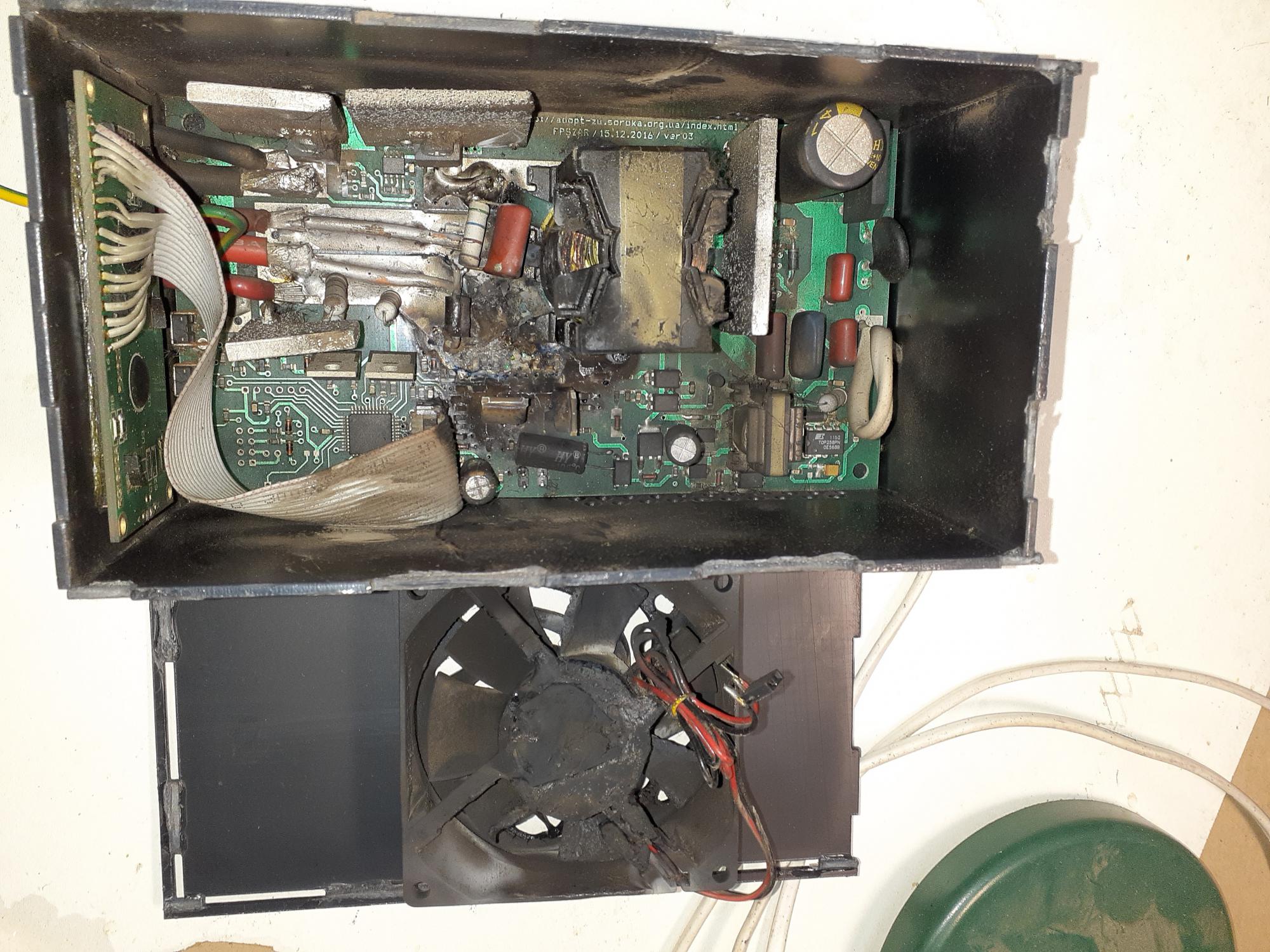

Однако в очередной раз зашел домой, обнаружил задымление комнат и сгоревшее ЗУ, которое вышло из строя в процессе разряда акб.
ЗУС-5 приобретался в августе 2018г., пользовался им не часто
( ТО акб себе, отцу, соседям, максимум штук 15 акб. Перемычку не впаивал, заменял лишь силовые провода на AWG8 + ставил зажимные клеммы согласно рекомендации производителя.)
Slavsk
Видимо с такими повреждениями не стоит заморачиваться с ремонтом? Что посоветуют специалисты? (Мои познания в радиоэлектронике ограничиваются школьным радиокружком :-)

Похоже трансформатору досталось. Дешевле другое зу купить.

[user]Slavsk[/user], Ну на сколько видно там есть следы вмешательства, по этому любая ваша притенения мимо кассы.
Похоже, что то вызвало протекания тока с акб в сторону транса, а вот причины этому теперь до конца не ясны, не было бы вмешательства можно смело было бы сказать - недоработка или брак.

Slavsk
[user]Vova_n[/user], да, я заменил штатные провода на AWG8, и усилил дорожки медной жилой осенью 2017, (как это делали наши Уважаемые форумчане). Претензий у меня никаких нет, ЗУ исправно работало до ноября 2019г. Отмывать копоть не стал, сфотал как есть.
Slavsk
[user]elektrik897[/user], да ВЫ правы. Тут дело в том, что после "ЧП" я решил снять AWG-шные провода, сначала стал греть 25 ватным паяльником, а по факту только деформировал и расплющил место пайки (идти в гараж за 100w поленился), под рукой были кусачки ими я и воспользовался. На фото действительно выглядит как спаянные дорожки.
А как Вы считаете данная поломка могла произойти из-за сгоревшего (остановившегося) кулера? На комоде где стояло ЗУ, на "столешнице МДФ" образовался прогар размером с 5 коп. монету. Претензий никаких нет, об этом случае сообщил так для общей информации. Спасибо за ответ.
elektrik897
Даже не знаю что - "яйцо или курица". При отсутствии охлаждения и заряде хорошим током транс и FSFA греются сильно. И могут от перегрева "кукарекнуть". При разряде силовая часть не работает и не греется - работает только "дежурка" и греется ключ коммутации нагрузки. Ну и сам вентилятор может "медленно" задымить и сгореть. Хорошо хоть пожара не случилось.
У вас внутри зу слой пыли и грязи - это видно по фото. транзисторы силовые и высоковольтная часть еле разлиаются.
Заряжали еще наверное в гараже, где влажность и пыль...  :-(
вот и пробило по дорожкам по этой самой влажной пыли  :facepalm:
Alex_Soroka
1) надо отмыть плату от грязи и пыли, от сажи.
2) просмотреть дорожки - нет ли расплавлений.
3) просмотреть нет ли поврежедений трансформатора
4) проверить цел ли процессор.
В принципе, восстановление возможно, если не все сгорело и дорожки целы.
Вообще лучше специалисту отдать, кто не только паяльник знает как держать в руках.
На моем сайте есть список точек ремонта ЗУ. http://adopt-zu.soroka.org.ua/contact.html
Добавлено 10 Янв. 2020 в 14:03
перегрев и срабатывание защиты - да, возможно.
Сгорание (как у вас на фото) - НЕТ !
у вас по фото - КЗ возникло на плате "по пыли" и при мощности ЗУ в 450Ватт неудивительно что такие разрушения  :facepalm:
Alex_Soroka
Я еще раз просмотрел ваше фото с увеличением.
Похоже "точка начала КЗ" была тут (красный круг в центре платы) это вторичка ЗУ, большие импульсные токи (до 150А) и выбросы до 100В...
там "рядок конденсаторов" практически исчез.  :-(
а вентилятор "раздувал пожар" на плате, пока сам не оплавился.
Вообще может даже и FSFA2100 выжила и целая, но надо трансформатор смотреть - КЗ возле него было, могло повредить обмотки...

AlexAi
Нет в этом зу столько пыли чтоб по ней по низкой стороне пробой произошёл.
По повреждениям похоже, что средним проводом (LV) зу минусовой клеммы акб коснулись.

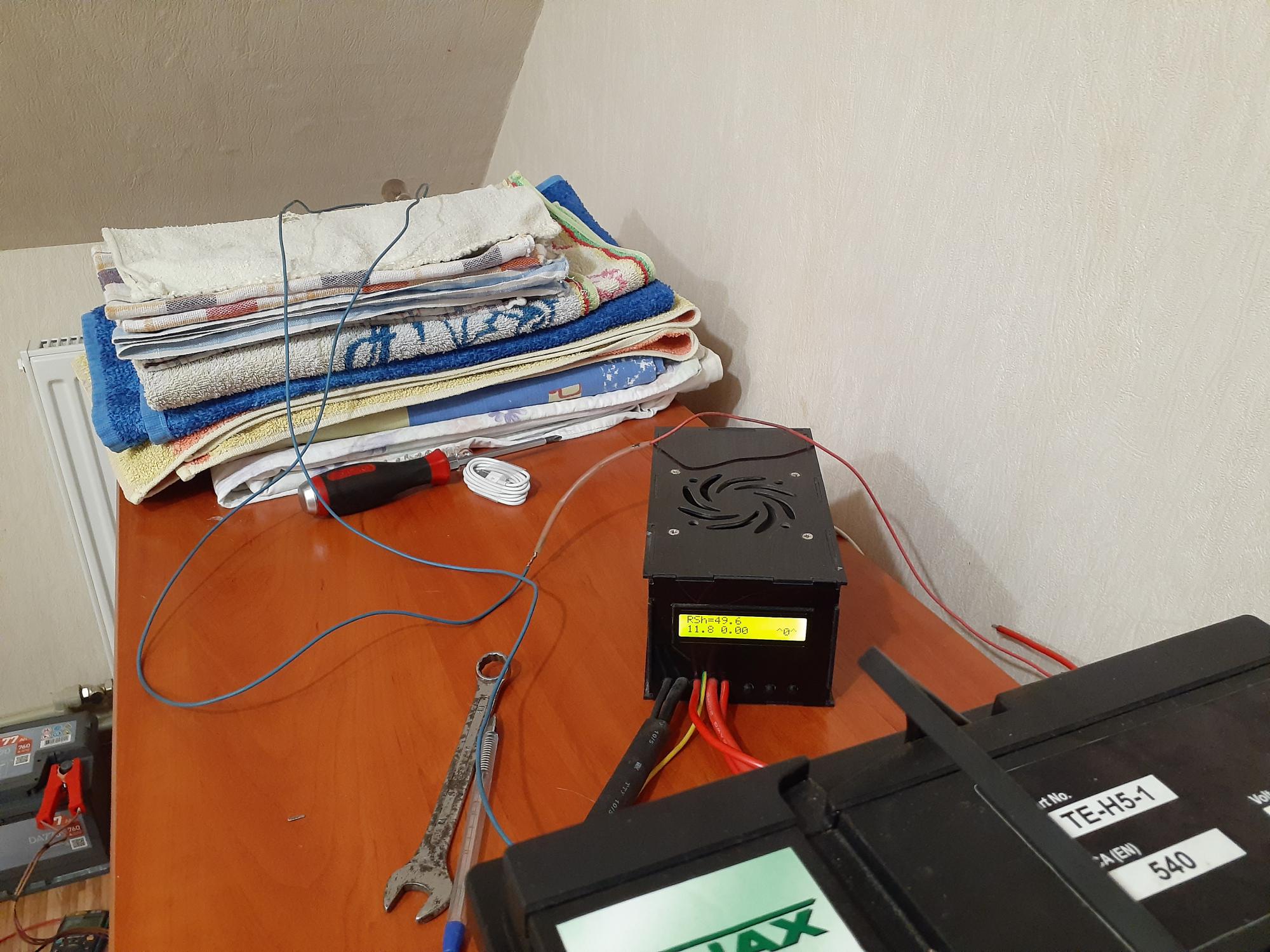

Slavsk
Добрый вечер!
Товарищи в моем случае "запотевания"  ЗУ не было. Оно до аварии постоянно "проживало" в комнате, как и остальные принадлежности. АКБ всегда отмываю и приношу. Вот последнее фото процесса. Скачано: 49,6Ач, уже на пороге отключения разрядки... Ключ для клемм, ручка для ведения дневника ТО...
Александр Васильевич спасибо за ответы, согласен с Вами, ЗУС изнутри запылен, но и копоти там тоже много. Сырости никогда не было.
После задымления устал обои отмывать. :-) .
Еще раз всем спасибо за беседу!!!
