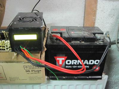

Итак дождался своей пятерки.
Прямо с коробки с пылу с жару. Корпус целый не разваливается. Шнур сетевой не тот знаменитый белый. Но очень похож, впрочем не суть важно. Внутри все как на картинках, обжал клеммы кольцевые и накинул на акб. Работает ! Ради прикола выставил режим 100Ач токовыми клещами увидел 19А. Шумит интересно, щелчками. В общем я доволен. Завтра будем разряжать и заряжать.
Инструкцию прочтите для начала! :ireful:

СтэпАн
Цитата: tj™ от 27 Фев. 2017 в 15:40... Ради прикола выставил режим 100Ач токовыми клещами увидел 19А...
Цитата: tj™ от 27 Фев. 2017 в 15:46...акб заряженый не голодный.
А что это за 19А на сытой 55-ке?

СтэпАн
Цитата: tj™ от 27 Фев. 2017 в 16:13...в данный момент стоит на добивке этот акб...
А ток какой?
tj™
выставил стд 20. ток 1.5-3А
