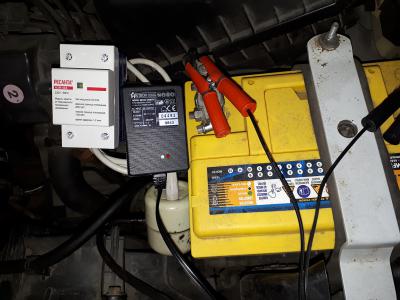

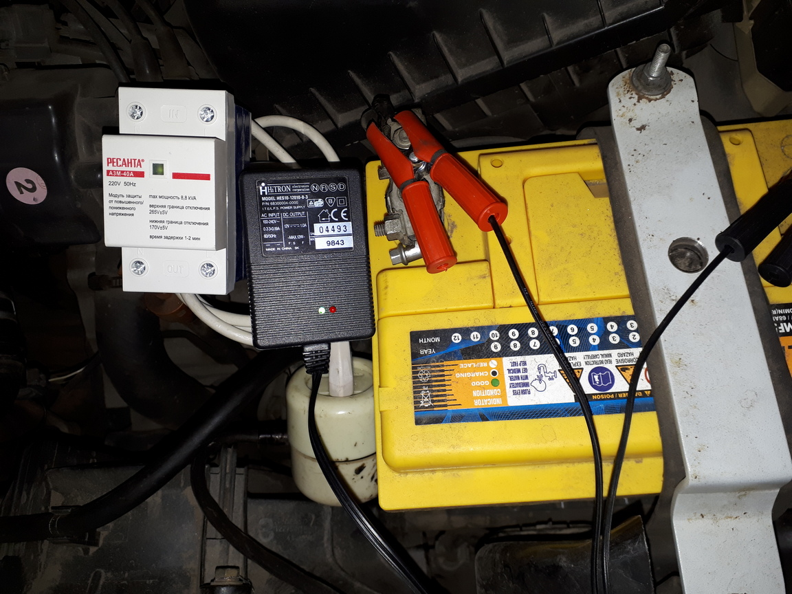

В ноябре 2017 я тоже озадачился постоянной, круглогодичной, импульсной
подзарядкой в гараже. Ссылка на пост с описанием и схемой :
Цитата: yunko55 от 21 Нояб. 2017 в 15:07
Далее в теме я ответил на несколько наездов типа зачем это надо
понял, что не готов тратить время на теоретиков и ушел из темы.
Может в этой теме кому будет интересен мой опыт и отчёт об эксплуатации.
Вот так выглядит живьём на Карибе. Перенёс к АКБ для фото.
Ресанта-защита от гаражных горе "электриков".
Параметры зарядного импульса: 1 секунда-заряд током 2А,  23 секунды-пауза
при стояночном токе моего Кариба 75Ма. В основном потребляет Шерхан 4
в режиме круглосуточной охраны, добивает с гаража до квартиры.
Если зарядку отключить, за 20 суток с АКБ высаживается 36Ач.
Зарядное подключено к АКБ всё время стоянки  с ноября 2017 по сегодня.
И зимой и летом напряжение АКБ  в паузе  13,6В  при импульсе  14,2В.
Стетоскопом прослушать кипение либо шумы не удаётся.
Машина эксплуатируется с апреля по ноябрь. Зимой выезжаю пару раз,
но запускаю двигатель раз в неделю. Пускается с полоборота.
В гараже -20 при -30 на улице. К АКБ претензий никаких.
"Мнимого" заряда пока не наблюдается.
Моё ИМХО: эта сверхминиатюрная импульсная зарядка гарантированно
держит исправную АКБ в режиме полного заряда две зимы и лето.
Мощное зарядное лежит без надобности.
Что будет далее, поживем-увидим.

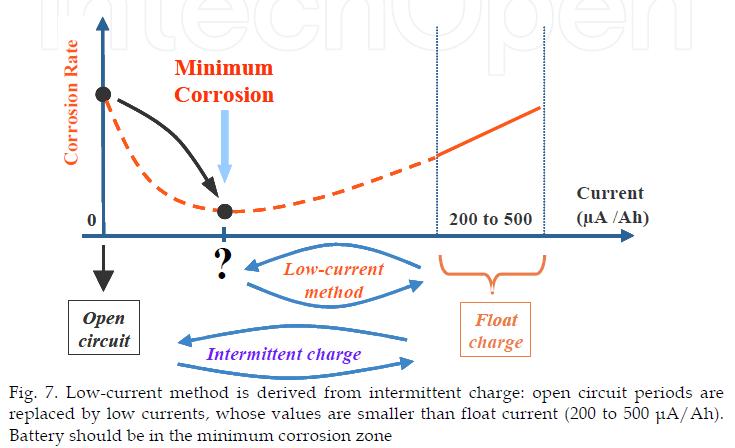

Дм.
Цитата: yunko55 от 01 Март 2019 в 06:15стояла на подзарядке круглосуточно под током около 100Ма. При этом напряжение держалось на уровне 13-13,4В. ... Вот теперь решил попробовать держать АКБ короткими импульсами 2А с разрядом в паузах стояночным током.
Предполагаю, что секундный импульс не сможет привести к коррозии при отсутствии кипения.
А разряд в длительной паузе компенсирует химией кратковременные, негативные процессы зарядного импульса
Методику поменяли, но внесли в нее прежнюю ошибку - идет перезаряд.
Неправильно предполагаете. Каждый импульс несет с собой коррозию.
Когда напряжение в паузе начнет держаться на 3-4-5 десятых ниже того уровня, который поддерживается сейчас (13,6 В), тогда можно говорить о какой-то компенсации.
Давайте и Вам приведу говорящий рисунок про коррозию:
Либо не обращать внимания на "мелкие детали", либо тогда не менять шило на мыло.
