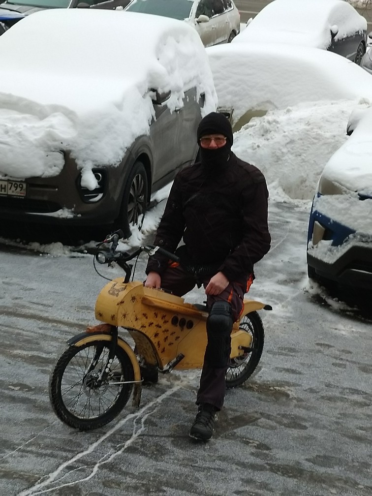

Сегодня прокатился. Батарейка литий-полимер 45 вольт 4500а.ч. для пробы. Проехал примерно 6-7 км. Скорость 32 км. Разгон нормальный для самоката с учетом езды по тротуарам даже очень. Ампераж посмотреть забыл да и темно было. Фара светит так что я аболдел ,  осадок положительный стоять удобно ничего ни куда ни прогибается и не люфтит как литая чугунина. А рулится кайф сам не ожидал. Осталось за малым..Аккумулятор.
Idepo
Сегодня потестил днем. Батарейка проседает при полном газе на 43 в. При старте до упора 23.5 а.ч. без подталкивания. 5 ампер хватает проехать на 10 -12 км как газовать. По плоскачу не пригибаясь скорость 33. Вес самаката примерно 26кг. и во мне 90 ну одежда и инструменьтик  разный и того 120 кг.  По такой погоде мотор холодный. Батарейка нагрелась 40-45грд. Батарейка в мешке противопожарном.  Если добавить вольтаж до 50 в. Пойдет и 40км.  Пока накатал 35км. После мытья  мотрчика и замены подшибников на хорошие  работает по тише накат нормальный.
Idepo
Немного покатался и наверно за зиму прилажу сидушку. На длинных прямых участках задницу можно положить на сидушку.

Idepo
Накатал около 130 км полет нормальный. Делал для жены. Она кататся не захотела наверно продам. У меня своих два.

Классный аппарат получился! Странно, что жена не захотела ездить. Я сам для жены тоже сделал из фанеры, правда скутер, а не самокат. Хотя выглядит очень похоже - у меня только сиденье добавлено. У меня с батареей получилось правда всего 22 кг (без батареи 16 кг) и это при том, что фанера 10 мм. У Вас вроде тоньше, а вес больше...
Хардтейл stels v500, тяговое AODUO 500 W (max 1300 W), самосборный лифер 16s2p 48 В 18,6 Ач из зеленых цилиндров 38120

Покатался посмотрел параметры расхода электричества. При скорости 30-35 получается потреблять 12-16 а.ч. Примерно на 7-8 км. 150 ват. часов. А при скорости 10-15 км.ч. На 12 км тратится 50-60 ват. ч. На всю железку катал в Москве, а потихоньку на даче по лесным дорожкам. Если ехать шагом 4-6 км ч .то потребляет 0.5 0.7 А. Редукторник по моим понятиям не для скорости. Пробег 550км. Полет нормальный. Задняя резина к финишу. Было два хороших падения. Сам я пошкурился и выбил плечо а самакат как новый.
Idepo
Накатал в том году 780км. Все работает нормально. Никуда ни лазил. В этом году на нем пока никак ни выезжал. Есть другая техника. На самакате задняя покрышка под замену.
