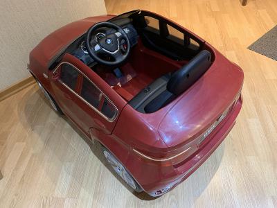

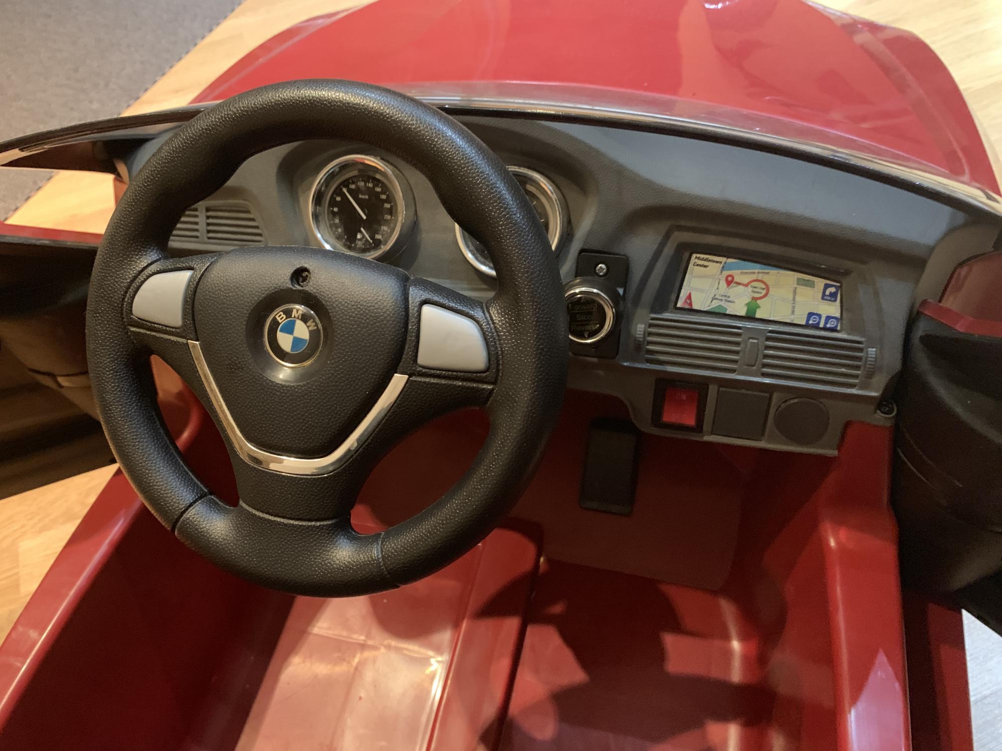

Доброго времени суток, форумчане!!!
Разрешите вступить в сообщество людей, увлеченных идеей реализации своего эксклюзивного технологического решения на пользу развития, воспитания и обучения своего подрастающего поколения.

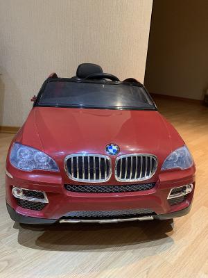

В качестве вступительного слова скажу, что моя история достаточно интересная. Идея модернизации детского электромобиля родилась еще до его приобретения. В подробности вдаваться не буду, но кратко ее опишу... Папа пообещал сыну купить машину. Выбор сына пал на красное БМВ в максимальной комплектации. Две с половиной недели поиска красного БМВ не увенчались успехом. Такого поворот событий папа совсем не ожидал, чтоб по всей стране не нашлось ни одного подходящего варианта, но папа человек слова... Гугл – регистрация на этом форуме – покупка базового китайского БМВ в красном цвете – долгие ночи штудирования форума и изучение мат части в его темах.
Начитавшись и насмотревшись на множество Ваших проектов, узнал очень много интересного и полезного, за что вам всем искренне благодарен. И в тоже время, от объема изученной информации, достаточно много непонятного. Дабы совсем не запутаться в своих мыслях и мозг не вошел в состояние полного штиля, прошу поделиться личным опытом и помочь мне не допустить ошибок при выборе комплектующих и проектировании электрической схемы.
Итак, от идеи к реализации, обо всём по порядку...

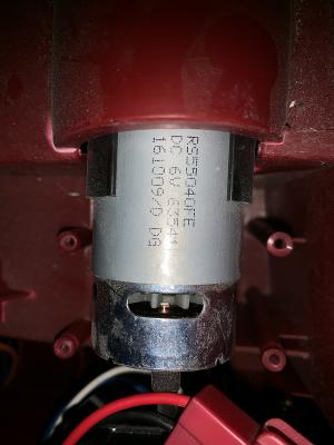

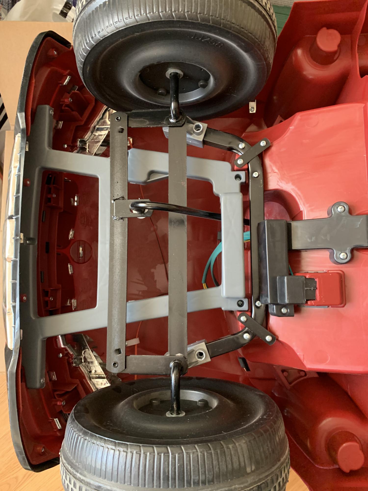

Что имеем. Да по большому счёту ничего не имеем. Китайский прототип БМВ с комплектацией проще не бывает. Один редуктор на задней оси с мотором 6V RS550, акум 6V/4,5Ah, на приборке одна кнопка включения питания и лампочек в передних фарах, рычаг переключения передач. И собственно все. Две кнопки на руле со звуковыми эффектами питаются от трёх батареек ААА.
Наверняка, все уже догадались, что все это выкидываем и оставляем только корпус...

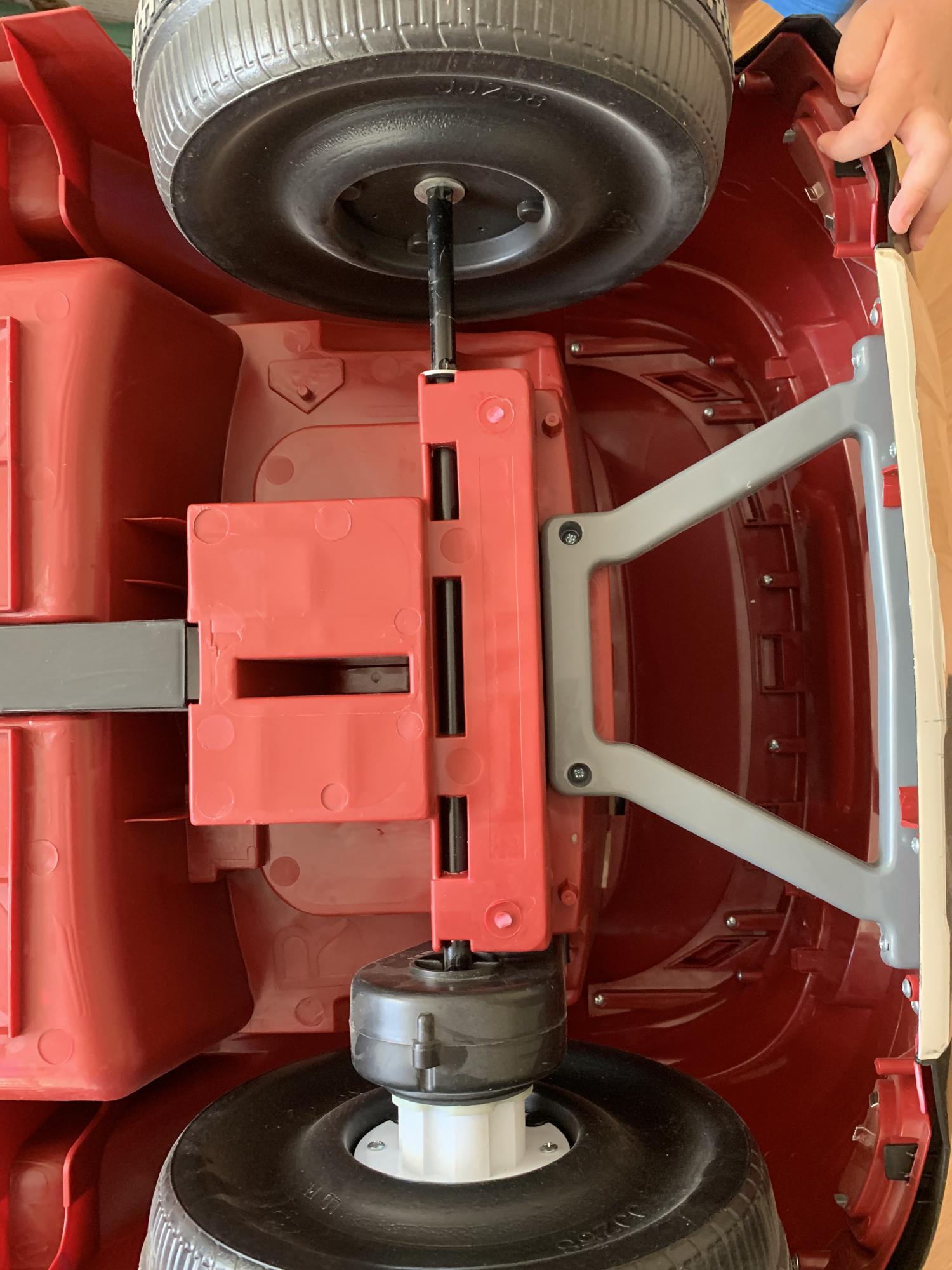

1.   Установить на заднюю ось 2 редуктора с моторами 12V.
2.   Контроллер управления
(подробности ниже).
3.   Включение (подача напряжения на контроллер) с замка зажигания.
4.   Рычаг переключения передач. (2 скорости вперёд, 1 назад).
5.   Плавный старт/стоп.
6.   Надувные резиновые колёса.
7.   Замена рулевого колеса и установка рулевого редуктора. (Возможность установки редуктора, в моем случае, мной не изучена).
8.   Освещение. Ближний/дальний свет фар, габаритные огни, задние стоп сигналы, подрулевой переключатель поворотов, аварийка, приборная панель (в идеале, установить спидометр или что-то иное взамен наклеек).

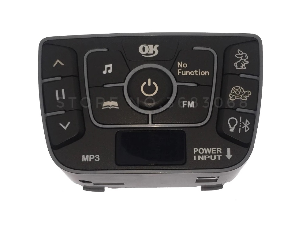

Следуя стратегии, принялся изучать товары на вышеупомянутом ресурсе. Среди всего изобилия предоставленных товаров, мой повышенный интерес привлекло некое устройство, именуемо как «многофункциональный контроллер»  https://ru.aliexpress.com/item/32934124746.html?spm=a2g0o.detail.1000013.3.46acb1c4APqKIP&gps-id=pcDetailBottomMoreThisSeller&scm=1007.13339.90158.0&scm_id=1007.13339.90158.0&scm-url=1007.13339.90158.0&pvid=6decfe83-391b-40e9-aeaf-dffb54e23760. Использование сего девайса в качестве центральной консоли управления встречал в некоторых топовых моделях детских электромобилей. В следствии чего, родилась идея использовать его в качестве основного компонента. Приступил к поиску необходимой информации для изучения данного вопроса. В конечном результате, потратив уйму времени, найти хоть что-нибудь стоящее в части качающейся этого девайса мне не удалось. Обращения ко всем продавцам на AliExpress также остались безрезультатны. Среди ваших проектов тоже ничего не нашёл. Просто тайна за 7-ю печатями какая-то, иначе и не скажешь... Все что удалось найти, это одно видео на YouTube c обзором электромобиля bmw x6 в эксклюзивной комплектации.
Возможно, кто-нибудь из вас владеет хоть какой-либо информацией по этому контроллеру? Буду очень благодарен за любую оказанную помощь, комментариям, обсуждению.

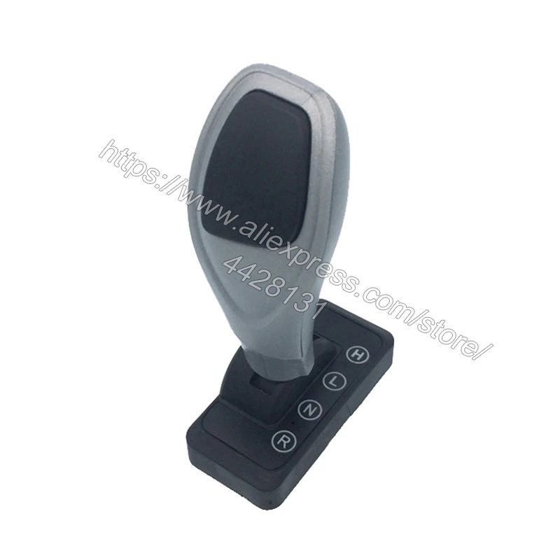

Пока вопрос с подключением и использованием многофункционального контроллера до конца не понятен, перехожу к демонстрации второго понравившегося агрегата – рычага переключения движения  https://ru.aliexpress.com/item/32936667209.html?storeId=4428131&spm=a2g0v.12010608.0.0.410b5926ND9enJ. По его подключению, вопросов в принципе не возникает, интуитивно все понятно. Интересует мнение о целесообразности и опыте использования.

это плеер с функцией включения пониженной(черепаха) и повышенной(заяц) передачи, больше он ничего не умеет, совместим с блоками WELLYE
рычаг совместим не со всеми моделями контроллеров, с какими не подскажу

Цитата: Дмитрий_ЕКБ от 16 Июль 2019 в 07:29плеер с функцией включения пониженной(черепаха) и повышенной(заяц) передачи, больше он ничего не умеет, совместим с блоками WELLYE
Ваш комментарий заставил еще раз задуматься о целесообразности установки данного девайса. Взвесив все за и против, склоняюсь в сторону отказа от его установки.
Цитата: Дмитрий_ЕКБ от 16 Июль 2019 в 07:29рычаг совместим не со всеми моделями контроллеров, с какими не подскажу
Рычаг решил все таки купить и уже по факту проверить его совместимость с будущим контроллером.

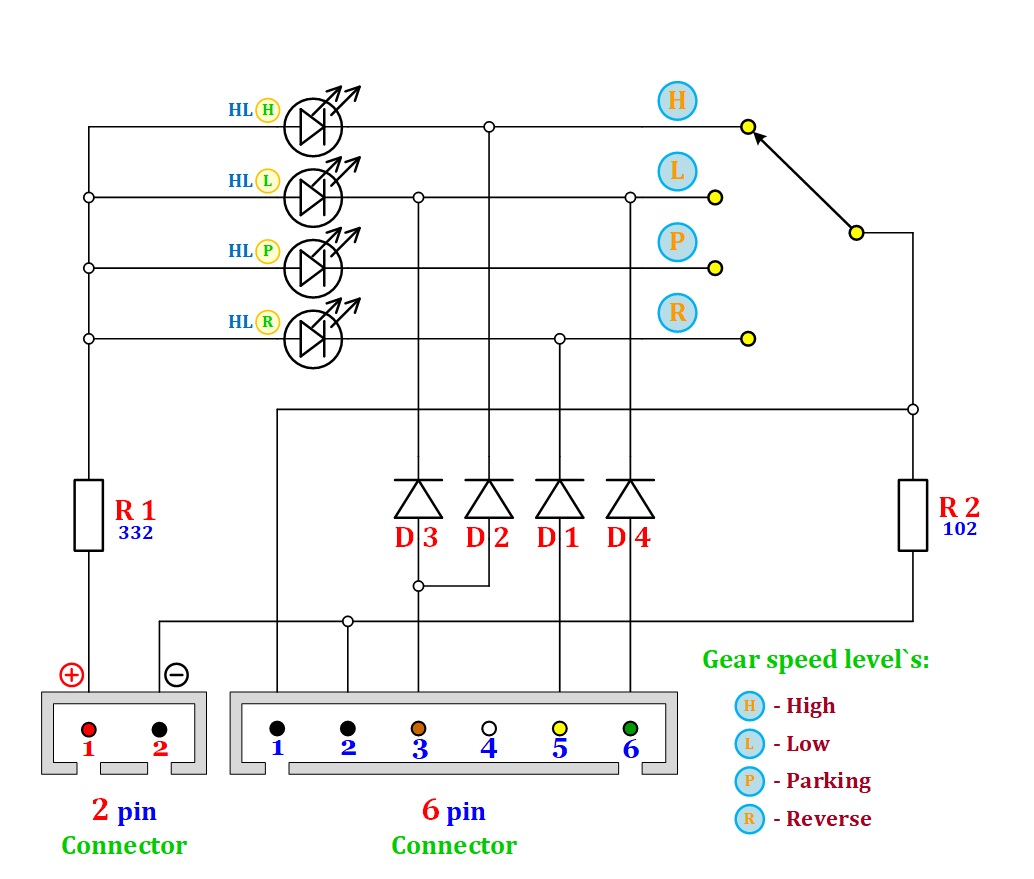

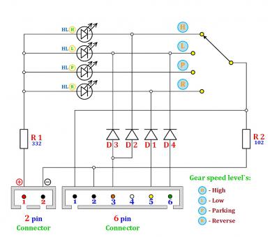

Наконец-то дождался комплектующие с Китая. Пора приступать к апгрейду. Но не все так просто, как хотелось бы.

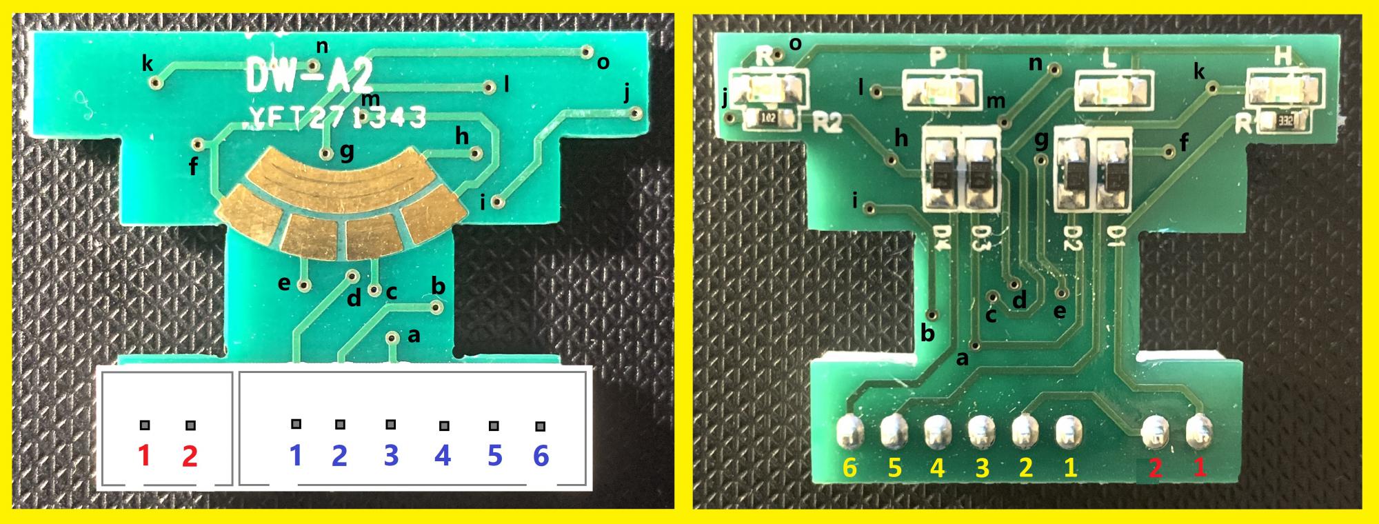

Первым сюрпризом оказался разъем подключения упомянутого выше рычага переключения направления движения, 2-ю часть которого, в комплект поставки не включили. И найти его самостоятельно не смог. Поэтому, придется его переделать. Вскрытие показало следующую картину.
Фото платы с обеих сторон
Схема

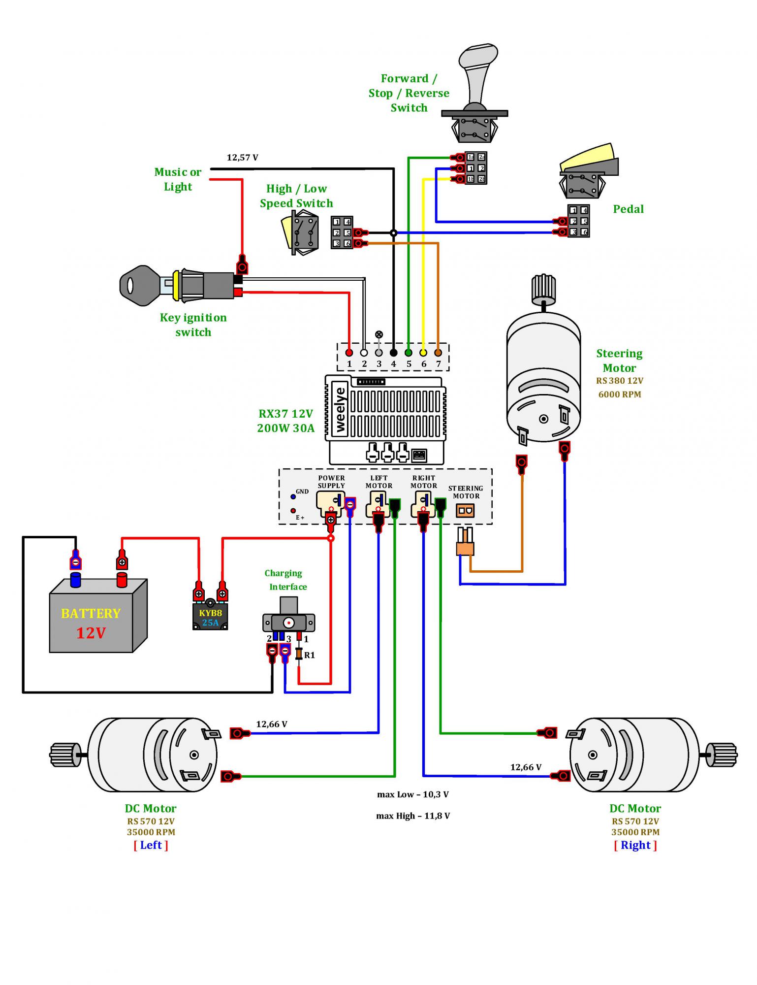

Общая схема электромобиля
Товарищи, чтоб не спалить этот рычаг, обращаюсь к Вам за помощью!!!
Как правильно включить этот рычаг в общую схему?
