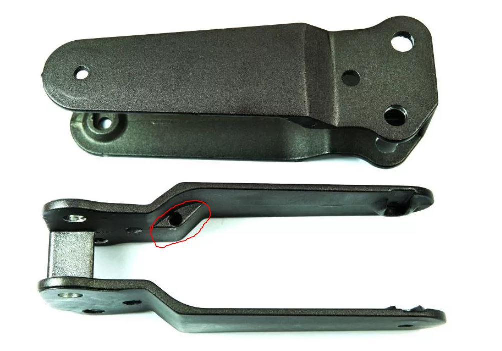

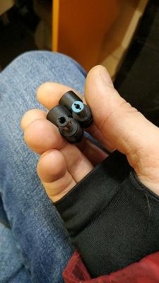

Уши пока поставлю стоковые опять, после майских буду заказывать из Питера фрезерованные из Д16Т. Дороговасто конечно, но многие уважаемые мной и опытные люди себе поставили - должно быть того стОит.

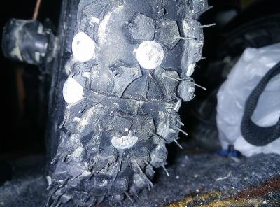

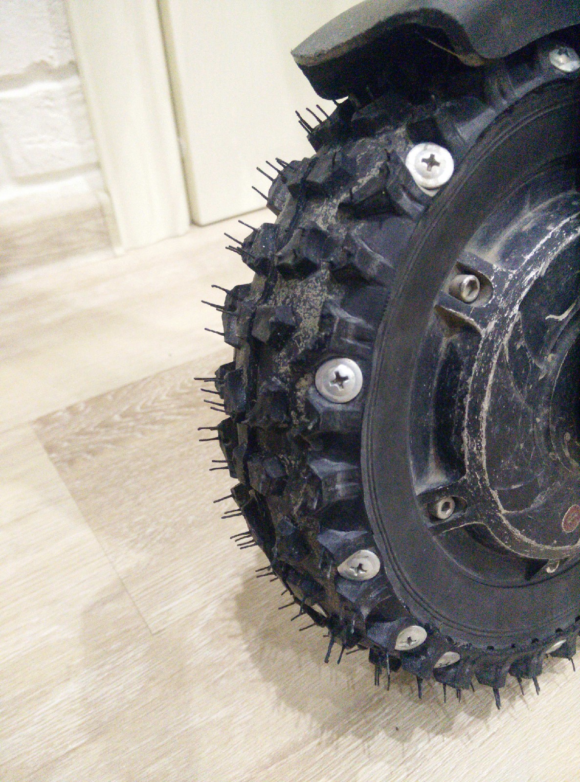

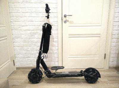

Цитата: jonni от 04 Дек. 2019 в 11:14
Я вторую зиму передвигаюсь так: Срезал протектор с велосипедной покрышки и прикрутил на саморезы к колесу, а на эту зиму сделал полный привод + 48В и так же прикрутил велопротектор. Тащит отлично, утоптанный снег, местами лед, неглубокий пухляк.
  Ранее пробовал шиповать саморезами - шипов на ведущем колесе хватало не надолго, проблема даже не в том, что они стачиваются, а в том что со временем загибаются внутри колеса и при попытке их приоткрутить иногда ломаются (использовал черные саморезы по дереву), а настоящие шипы стоят дорого (один винтовой шип 40руб, на 2 колеса надо около 100шт = 4тр).

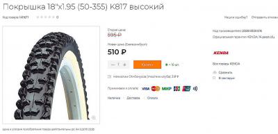

  Сейчас купил новую покрышку на 18", ее хватает на 2 куговских колеса. Можно брать и большего диаметра. В идеале купить шипованную велопокрышку, но по цене получится около 2500р, но так как прошлую зиму проездил на одном МК и без шипов, то решил не переплачивать и купил за 500руб
Торец сделал простой в стык, в движении не задирается, саморезы держат  хорошо
Крылья не цепляет, но при использовании родной куговской задней вилки вкупе с моторколесом протектор будет задевать об эту ненужную фигню, поэтому я ее сточил.
Покрышку покупал тут:
Вчера днём мне нужно было быстро сгонять за 8 км и было мягко говоря не приятно скользить на обычных покрышках в гололед и снегопад. 1 раз чуть не навернулся когда заднее колесо заблокировалось от рекуперации (и такое бывает по гололеду оказывается).
В общем вечером я срезал протектор со старой шипованной велопокрышки и по инструкции прикрутил на оба колеса. Сегодня ездил на работу - зацеп намного лучше и колеса не блокируются. Единственный момент - на скорости выше 30 появились вибрации - скорее всего из-за того, что я торопился и не ровно обрезал протектор. Но это всё равно намного лучше чем падать.

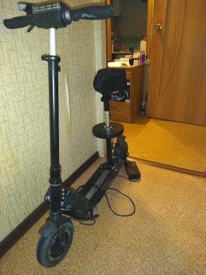

Сегодня в первый раз решился прокатиться зимой. Легкий снежок, на улице -7. Да и сделал второй привод, аж не терпится попробовать. В общем поехал.
Снег 2-4 См, местами убран, или протоптан. Дороги не ровные. При езде самокат стремится съехать с кочки\колеи вправо-влево. В таких местах больше 5-10 км в час ехать не реально. Где почищено, там проще, самокат стоит более уверенно, разгонялся до 20 км в час, быстрее страшно. Два привода очень помогают, ощущается это особенно тогда, когда отпускаешь газ и колеса "втыкаются" в неровности, боишься, что воткнуться так, что кувыркнешься. Но не все так страшно, держа газ постоянно, таких втыканий не чувствуется и воткнуться можно только съехав с тропинки, туда, где переднее колесо провалится в снег на пол колеса :laugh:
Ехал играясь то газом, то тормозом, пытаясь резко, с прокрутами, стартануть, резко тормозя. В общем ощутить поведение самоката. Кстати тормозит двумя колесами жестко, думал по снегу будет скользить... Нифига!
До работы 2 км. Даже не наигрался ;-D Приехал на работу довольный и радостный как ребенок :dance: Вся дэка в снегу, на теплый самокат все прилипает. Наверное надо постоять минут 5 на улице, перед поездкой. А то с таким заснеженным было неудобно на работу заходить. Что мог стряхнул, но под самокатом лужа )))
Ах да, аккум. Не знаю на сколько он успел замерзнуть, (стоял 4p10s в дэке), но к концу поездки стало 36 Вольт под нагрузкой, 39 без нагрузки (было 41 или чуть меньше). Средний ток на дисплее 7A, но отображается только ток одного колеса.
В общем зарядил на работе до 41.7В по дисплею. домой зашел, на дисплее 39.9. Не так все плохо... Назад ехал смелее, до 25км в час, ток до 12А. Трясет жутко, в руль прям цепляешься не произвольно. Кто-то еще жалуется на тратуарную плитку???  На одометре 2.5км, вместо двух))) такие прокруты :-D
