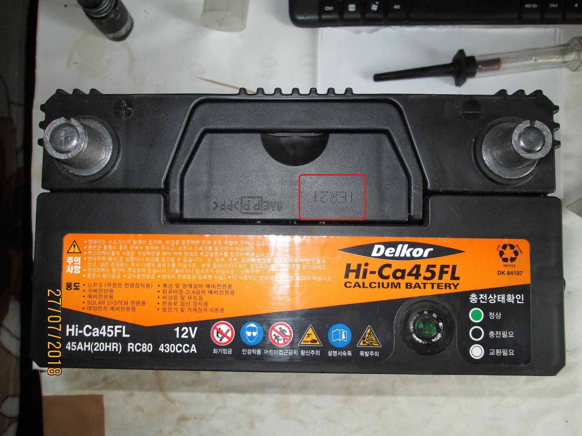

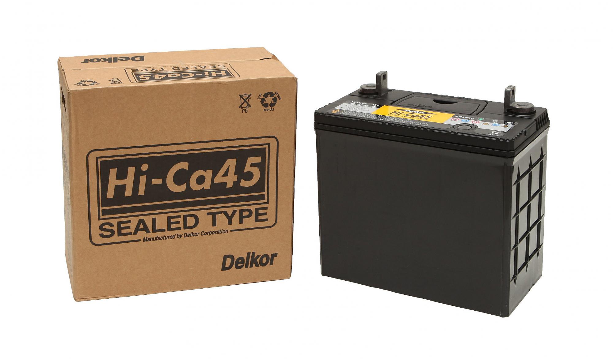

Цитата: Vova_n от 18 Авг. 2018 в 10:42Да пожалуйста.
Тут тоже есть инфо о сроке службы в буфере этих батарей упоминают 3 года.

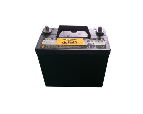

Какой-то глухой телефон. Я просил дать ссылку на подобную АКБ - 45HI-CAFL, с буквами FL на конце:
потому как был вопрос в её использовании в качестве стартерной.
Серия 45HI-CA, с одной стороны - без буковок FL, с другой стороны - это промышленные/индустриальные АКБ, они не предлагаются в качестве стартерных, SLI.
Цитата: Vova_n от 16 Авг. 2018 в 12:50А упомянутый акб находится в общей куче на сайте производителя с акб для авто и UPS и не зря на нём указали ток холодного пуска, по мимо прочего.
Не знаю, где Вы нашли "общую кучу", эта серия и на корейском сайте самого Delkor обозначена как "промышленные батареи Delco" и на сайте e-delkor.com числится в разделе "для питания блоков управления, генераторов, UPS", и на сайтах корейских продавцов, например, здесь: http://batterypark.biz/insiter.php?design_file=goods_list.php&category_id=1002&search_value=&PB_1436241440=1&page=3 отнесена к промышленным АКБ...
Vova_n
[user]Дм.[/user],  В описании HICA по применению есть слова "машины/генераторы" это по линейке индустриальных. У нас на работе самый крупный дизель генератор имеет обычный стартерный акб 95ач.
А по этому экземпляру при наличии указанного пускового тока CCA430 говорить о нём как неприменимом в авто очень странное решение с вашей стороны, ведь на серии индустриальных батарей этого даже не указывают.
Судя по тому, что именно такого экземпляра на просторах нет даже в корейских поисковиках это либо ограниченная партия или подделка.
На этом предлагаю закончить  :exactly:

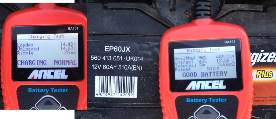

около 2х лет назад купил на али ANCEL ba101
поиском на форуме не нашел на него здесь инфы
кроме указанных на фото параметров может также определять просадку при работе стартера, оценивать зарядку от гены...
если у кого есть вопросы перед покупкой данного девайса могу попытаться ответить на них.
полагаясь на показания девайса удалось отложить покупку АКБ на 2х авто

Stingray
[user]UriBas[/user],  тут есть сравнение аналогичных девайсов.https://www.obdadvisor.com/best-battery-tester-review/
Ancel один из самых доступных стоил около 30$.
сайт производителя https://bit.ly/2SIrYzu
печатать можно
тут пример даже снят https://www.youtube.com/watch?v=dRp-tw-kKi4
сейчас попробовал, он оказывается даже помнит последний замер, который я делал наверное месяца 2-3 назад
вот напечатал
Battery Test
Healthy:   79%    580CCA
Charge:   98%    12.65V
Internal R=  4.73mΩ
Rated:  650 A
Select Input: EN
GOOD BATTERY
Cranking Test
Cranking Time   461mS
Cranking Voltage  NORMAL
10.69V
Charging Test
loaded 14.58V
Unloaded  14.69V
Ripple   30mV
CHARGING NORMAL
это тесты что я делал в начале декабря 2018.  там возможностей больше, я не все сделал

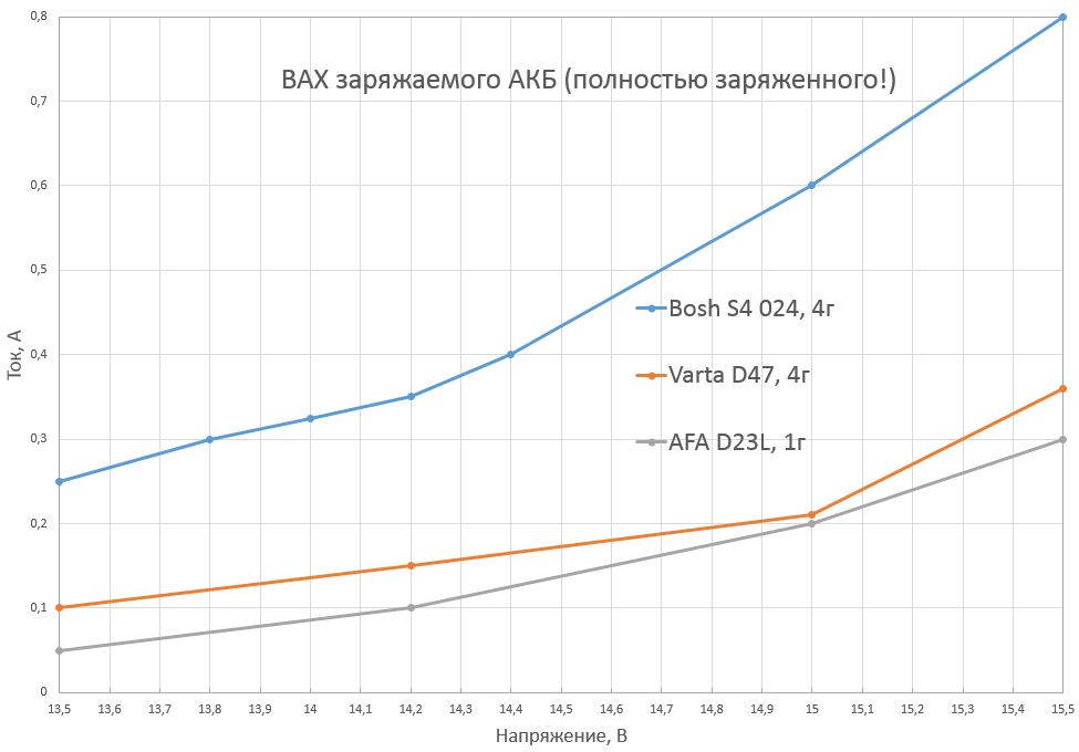

sav liana

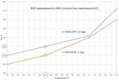

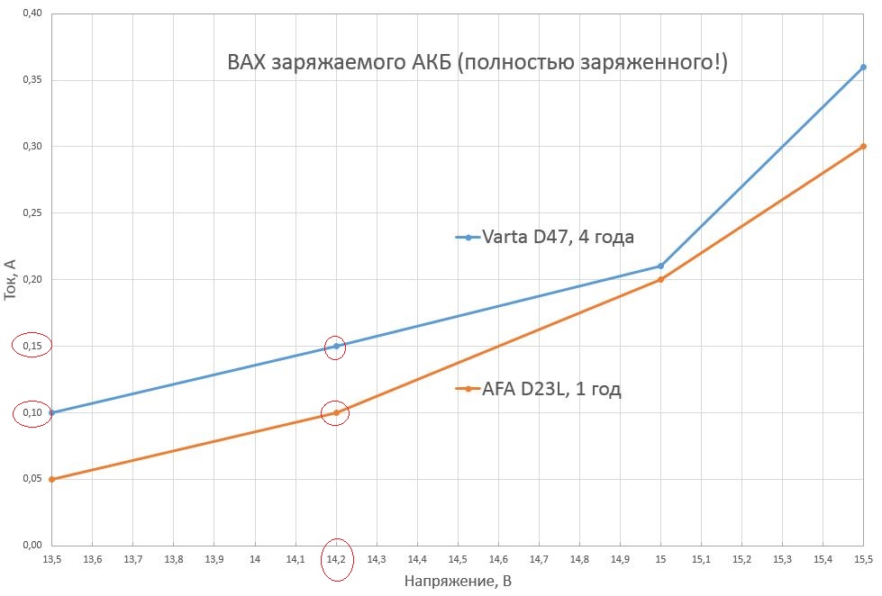

Вопрос по минимальному зарядному току полностью заряженного АКБ... (режим "вечного заряда")
Как использовать этот показатель? О чем он может сказать?
Вольт амперная характеристика (ВАХ) заряжаемого АКБ.(полностью заряженного!, "вечный заряд")
Соответствие напряжения и тока полностью заряженного АКБ ("кипящего"),
заряжаемого "бесконечно долго".
Предполагается, что в данном режиме плотность уже не меняется, но это не точно...
Данную зависимость определена для двух АКБ, неоднократно заряжая их разными напряжениями.
