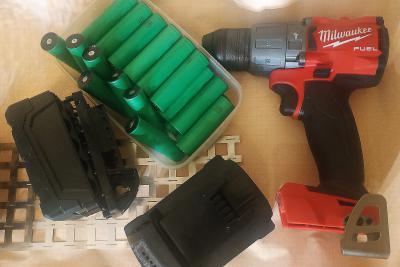

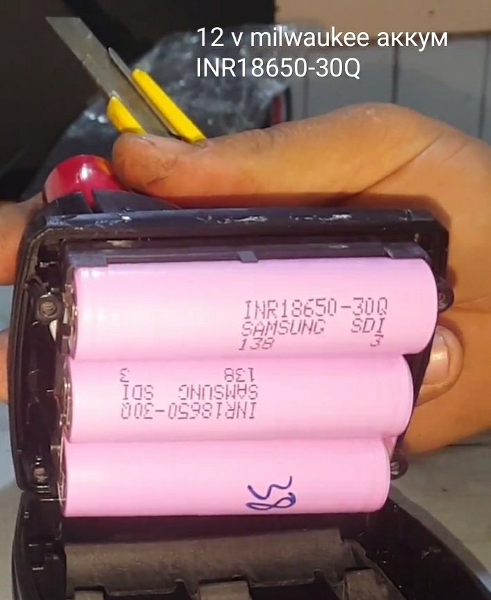

Как пример аккумы из шурупана m12 milwaukee выдают по мах. 6А/ч 12В 30А.
На свой 18В milwaukee 2804 с крутящим 136 Н/м поставлю 10шт. Sony/Murata с внутренним сопротивлением 10,07 ÷ 10,30 милиОм.
ma37
Шурупан возьмёт от аккумов ровно столько сколько необходимо для выполнения задачи. Другое дело в чьих руках.
И кстати топовым milwaukee 2804 рыбаки бурят лунки.

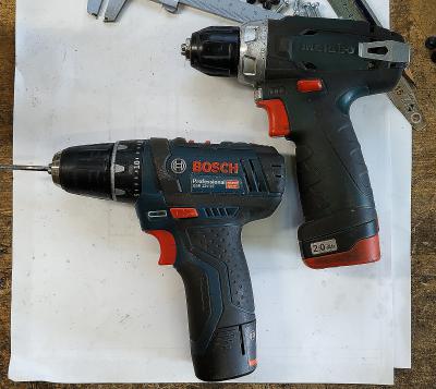

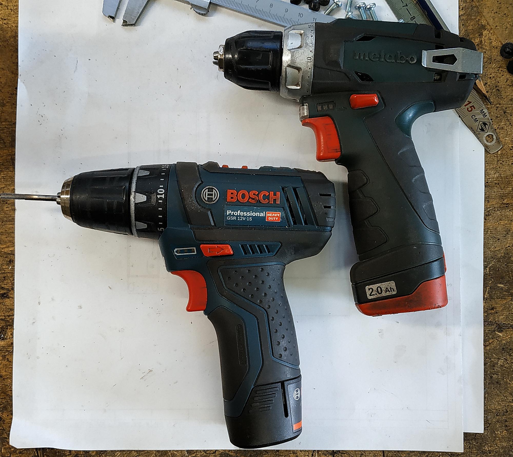

Не знаю, не работал таким.
На работе есть 12в  Bosch. Машина отличная, свои задачи полностью отрабатывает, причем каждый день в работе. Metabo тоже норм, но патрон убили. Был у меня Hilti 15в - в работе 10-15 лет не убиваемый, но ноги приделали. Теперь решил milwaukee взять, но без аккумов и немного б/у. Посмотрю как в работе.
