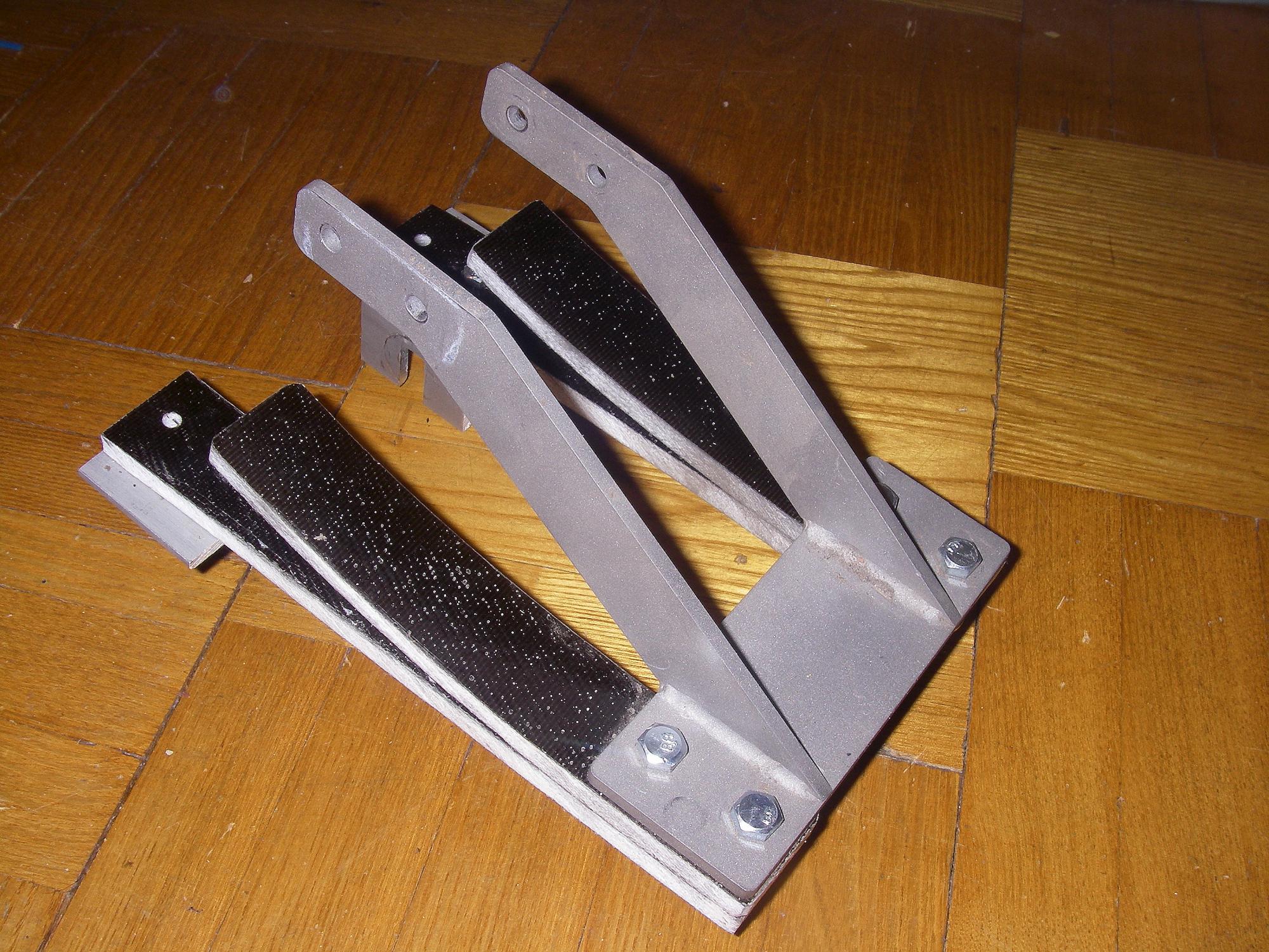

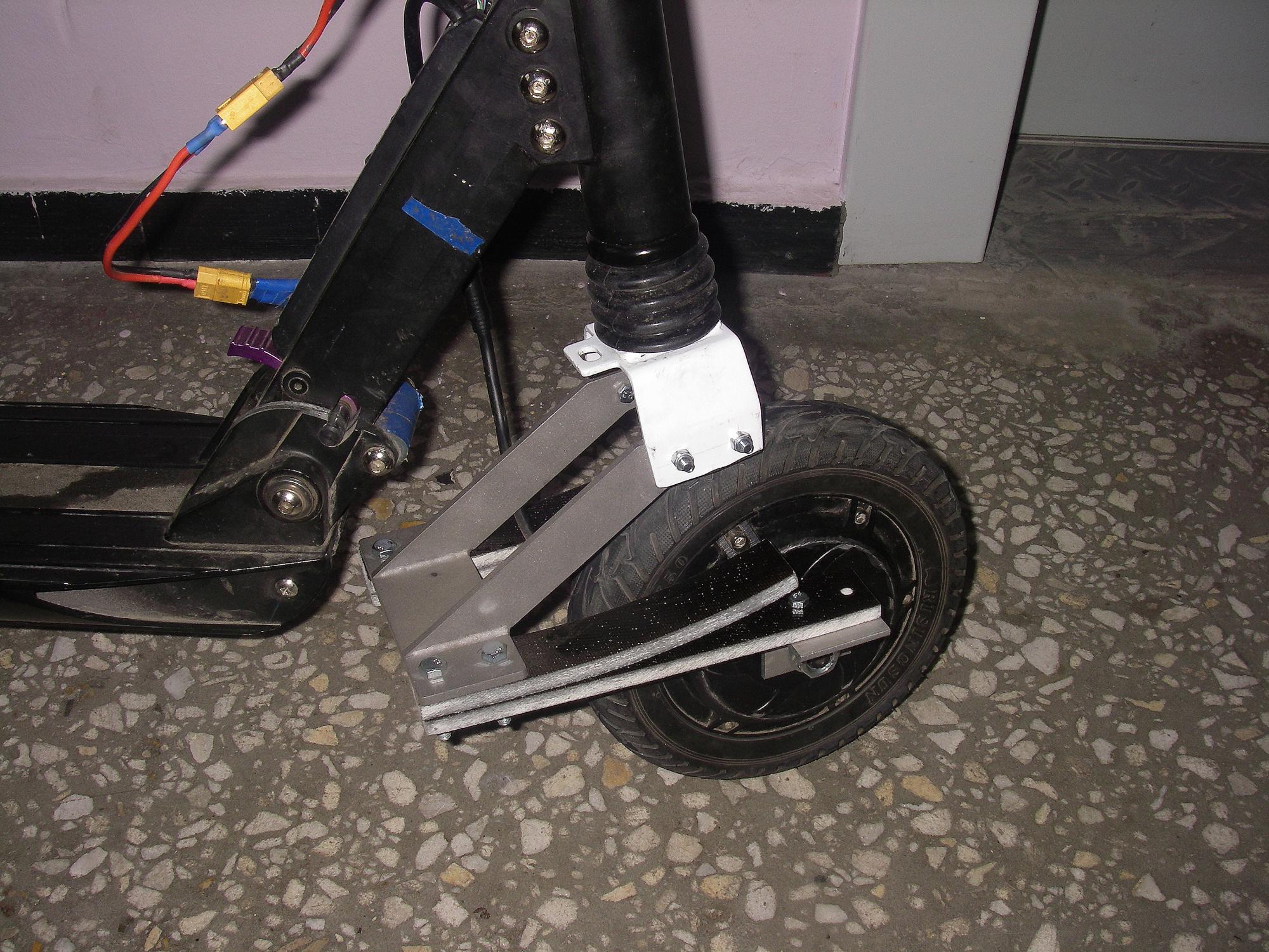

кот ленивый
ZYM
Интересное решение, спасибо! А что-то более стоковое? С пружинно-маслянными, например? Встречал картинку, найти не могу, с красными пружинами аморты были..
