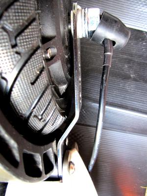

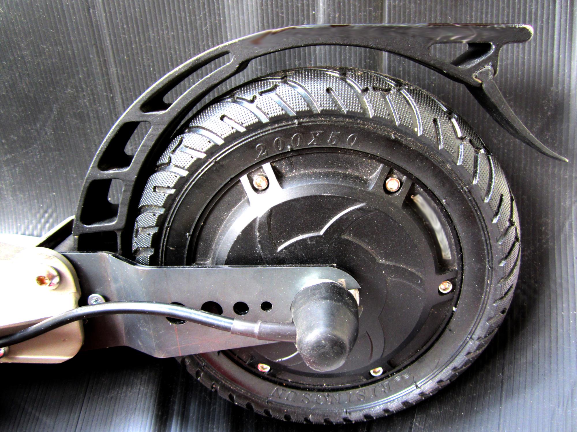

Потихоньку занимаюсь переделкой популярного OXELO Town 7XL susp из Декатлона на электричество. С минимальным воздействием на оригинальную конструкцию.
Мотор-колесо поставил на заднюю вилку, сама вилка изготовлена новая под посадочный размер 65мм.
Думаю где лучше разместить контроллер и батарею... то что есть в наличии снизу в раму не помещается никак :) видимо придется все вешать пока на рулевую.
Буду рад комментариям :)

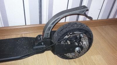

[user]electriq[/user], при таком узком крыле грязь с заднего колеса будет на штанах и рюкзаке... Не вся, конечно, и не на любой скорости, но будет :)
Гибрид Stels 170 + Keyde 250Вт 1,6 кг (old style) @33V9,2Ah;
Электро (Х)Удора 350Вт 8" @48V8Ah
dmitrii_i
[user]electriq[/user], сделай сразу усы по бокам поддерживающие крыло иначе единственная точка крепления разобъется и разболтается очень быстро от вибраций. У самого точно такое же крыло было. И да [user]Serge_e[/user] прав, расширять его надо обязательно. По защитным свойствам крыло ниочем.
electriq
Это не крыло а тормоз :) его вверх держит пружина поэтому никуда он не просядет.
Грязь месить на нем планов нет, но посмотрим что там будет лететь с асфальта, по идее пятно контакта не сильно больше чем у родного колеса...

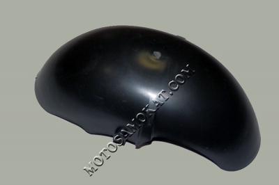

Спасибо за помощь,я тут обнаружил переднее крыло от  HEADWAY-1 правда размеров не знаю.
gde700
[user]виталий[/user], на хедвеях колёса 14". Здесь - 8"...

Таким изделием тормозить будет проблематично, надо отдельный тормоз еще городить дополнительно.
Сегодня выкатил наконец, все получилось! По управляемости особой разницы с оригинальным колесом нет. Развесовка конечно немного поменялась и это нужно учитывать, но в целом все тоже самое.
Динамика на 36V понравилась, в горку ускоряется вполне уверенно, нагрев колеса/контроллера/батарейки небольшой. На ровном участке скорость 25-30км/ч по ощущениям.
