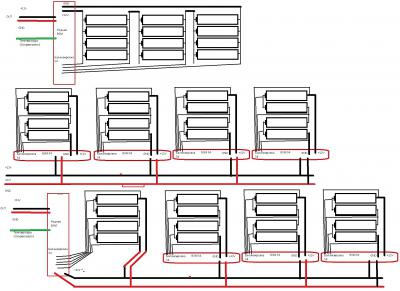

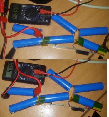

Разобрав самокат, и прозвонив сборки банок по 4 вроде 6, соответственно балансируются они по 4
По моей логике это не рационально, есть мысль на каждую сборку из 4 банок повесить контроллер, который будет следить и балансировать каждую банку отдельно и не даст им деградировать
Было 1 контроллер следил за 6 сборками по 4 банки в каждой
Мысль
6 контроллеров по 4 Банки, и цапануть это к общему контроллеру (Грубо говоря на каждую из 4 сборок бабахнуть по контроллеру своему
Или собрать это на 8S

Балансируются по 4 банки, при деградации одной будет страдать емкость системы, да и разбалансировка банок это не особенно хорошая тема, а она наступит, рано или поздно, поэтому логичнее балансировать банки отдельно

Цитата: Борян от 26 Март 2020 в 21:48Как ты себе это представляешь на паралельно сваренных ячейках?
Ровно так-же как и на АКБ ноутов, при соединении 2ух батарей
Они все "Слегка" разные и деградация разная, у меня на ноуте одна банка при параллельном соедении умудрилась поменять полярность даже, -1.5V, вторая в связке 3,7V От чего даже Даже Imax был в шоке, не только я

Цитата: Борян от 26 Март 2020 в 21:48а штатная схема делает что-то другое?
На словах сложно, попробую пэинтом

Цитата: Asagami от 27 Март 2020 в 10:08На словах сложно, попробую пэинтом
Везде, и в твоем самокате тоже, используется первая схема. Во втором случае как нагрзку ты как снимать собрался? через плату? а где ты возмешь такую плату? и сколько места это все займет, сколько будет стоить ее разработка и сборка такой платы.... Да и вообще в чем смысл если сваренные паралельно аккумуляторы - изначально самобалансная схема? В третьем случае в чем смысл вообще такого подключения если ячейки по нагрузке сварены вместе?
Ни в ноутбуках ни в шуруповертах ни в любой другой технике паралельные сборки ни через какие платы нигде не собраны, они просто сварены и все а последовательные ячейки у тебя находятся под контролем БМС но на твоем самокате она ничего ен балансирует,только следит. Ты сам задал вопрос почему этим никто не заморачивается, да потому что товой аккумулятор стоит 3000 рублей, а ты нарисовал схему которая стоит 30000 да еще и места будет занимать в три раза больше и не имеет никакого смысла в применении потому что параллельное соединение - изначально самобалансная схема......... Люди собирают аккумуляторы где только стоимость ячеек на 80-100тыс и все хорошо работает так как задумано, или ты решил что вообще не шаря в вопросе ты вдруг придумаешь что-то новое? Одни вопросы типа зарядное греется можо я буду заряжать 29в сборку блоком питания от компа в 12в 20а говорят о том что лучше тебе туда не лезть ладно сам сгоришь еще где нибудь в тц полыхнет твоя шахидка, другие люди причем? Зарядное устройство заряжает аккумуляторы с ограничеем тока, в последней стадии переходя в режим ограничения по напряжению.... То что техника на полупроводниках нагревается это нормально.

Цитата: Борян от 27 Март 2020 в 11:47Везде, и в твоем самокате тоже, используется первая схема. Во втором случае как нагрзку ты как снимать собрался? через плату? а где ты возмешь такую плату? и сколько места это все займет, сколько будет стоить ее разработка и сборка такой платы.... Да и вообще в чем смысл если сваренные паралельно аккумуляторы - изначально самобалансная схема? В третьем случае в чем смысл вообще такого подключения если ячейки по нагрузке сварены вместе?
Во втором случае она пойдет просто на выход контроллера, третий провод скорее всего термодатчик, его можно на один из контроллеров просто повесить, при таких вариантах мощность балансировочных плат требуется в6 раз меньше чем штатная, ибо мощности при такой схеме складываются

аймакс, BMS и прочая электроника балансирует последовательные сборки. Паралельная схема соединения изначально самобалансна и резбега иметь не может. Собственно именно так и работает штатная схема даже в очень дешевых самокатах и переделывать там что-то не имеет смысла, максимум купить BMS подороже, с функцие балансировки, а не только контролем. Колхозить туда платы от шуруповерта и что то другое подобное вообще непонятно для чего если балансирующая BMS на 7-10 ячеек стоит на алиэкспресс рублей 600.
Именно поэтому я и предложил ознакомится с техническими особенностями паралельных и последовательных соединений, будь ты с этим знаком ни одного из вопросов написанных щдесь у тебя бы не возникло.

Цитата: Asagami от 30 Март 2020 в 15:22при таких вариантах мощность балансировочных плат требуется в6 раз меньше чем штатная, ибо мощности при такой схеме складываются
такой враиант вообще нах не нужен ибо паралельная схема самобалансна изначально сама по себе.

Цитата: Asagami от 30 Март 2020 в 15:22А зачем вообще нужны балансировочные линии
А как Вы вообще представляете, что такое балансировка и как она работает?
Цитата: Asagami от 30 Март 2020 в 15:22на imax баллансиовочны разъем лишний,
Аймакс балансирует батареи как раз так же, как и штатная БМС (если она это умеет), как самая верхняя схема в Вашем рисунке.
