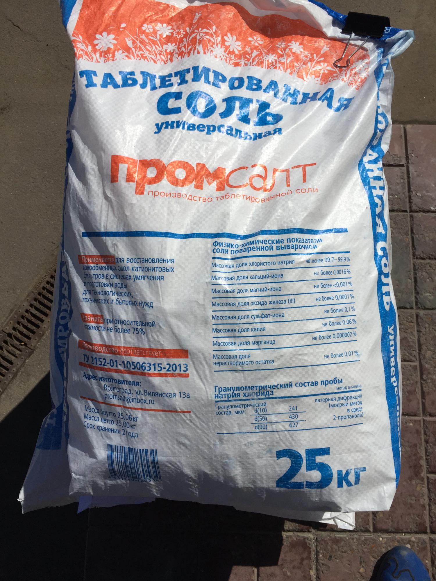

Цитата: satell от 23 Фев. 2020 в 21:45то восстанавливаю его поваренной солью.
Поваренная бытовая так себе. Есть более чистая (NaCl) соль как раз для регенерации ионообменных смол.
Даже соль с разной степенью очистки от разных производителей может давать осадок на дне емкости (если у вас установка для регенерации смолы).
Вот, к примеру
