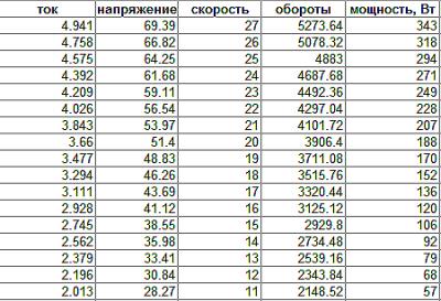

Да медленно ездить супер экономично (пробег 38,4км на скорости 12 км/ч на 8А*ч батарее 32В) но долго :)
Вот полные харакетеристики моего самоката с самодельным двигателем для моего веса 85 кг:

переделал источник питания (был стабилизатор тока 30В вход с удвоением напряжения (выход 60В) и питанием от 8 акумов)
сейчас сделал понижающий вход 58-66В на выходе регулируется максимальное напряжение и стабилизируется ток на обмотку (маленькая выходная емкость 200 мкф для более точной стабилизации тока во времени) ну и батарея теперь естественно в 2 раза больше 16 акумов 2,4 Ач
В результате нагрузка по току на батарею в 2 раза меньше она не перегревается, а благодаря более гибкому режиму стабилизации тока еще больше повысился кпд двигателя. Сейчас на скорости 21км/ч потребление всего 120-150 Вт, но на 24 уже 210 Вт (получается увеличение тока не добавляет скорости а только увеличивает расход), поэтому для увеличения скорости нужно еще поднимать напряжение будет меньше расход. Пока оставил ограничение по току которое не превышает 150 Вт потребляемой мощности, 21 км/ч вполне достаточная скорость. Расход на максимальной скорости 7,1 Вт.ч/км. При батарее моей 134Wh пробег получится 18,8км, а реально не получается ехать все время на максимальной скорости и на 6,4 км ушло 30Wh а это 4,68Вт.ч/км и запас хода в таком режиме (сброс скорости + езда накатом после разгона) уже 28км.
Кстати при ограничении в 150 Вт максимальная скорость для веса 85 кг 21км/ч а для веса 110кг (в двоем с малым) 19км/ч.
Я думаю вы не найдете аналогов с таким экономичным расходом при такой скорости, а если найдете поделитесь ссылкой.. Пошел патентовать источник питания :)

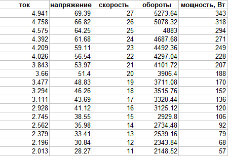

Цитата: Alexandr8 от 15 Июль 2020 в 13:49или 180вт на скорости 24км/ч.
У меня обычное мотор-колесо так же едет. Для моей батарейки 180 Ватт это 3.5-4 ампера, на 4х амперах без ветра скорость даже до 27 может подняться. По моему, Вы просто подгоняете условия под результат.  По Вашей табличке вверху страницы получается, что у меня на 27 км/ч даже экономичнее выходит... Потому что на 5 амперах мой самокат может и до 30-31 км/ч разогнаться, а вот дальше уже начнется резкий подъем тока, 39 км/ч едет только на 14 амперах.
odo - 6650 км
Alexandr8
вот у меня тоже был резкий подъем тока в той табличке после 120вт так как тогда была схема повышающего преобразователя которая хавала с батареи удвоенный ток и просаживала ее + потери на проводах, на мощности 240 Вт при 27-30В это уже 8-9А тока было, поэтому я переделал питание на 67В с понижением, так нагрузка на батарею и схемы питания ниже, соответственно на тех же мощностях потери на батарее на схеме и проводах ниже + по другому работает ограничение тока (более гибко и точно) это все и позволило повысить эффективность, и скорость за счет меньшей просадки напржения. В результате эффективность при той же мощности 240 Вт получается выше так как ток всего 3,58А - потери в контроллере батарее и проводах ниже в 2,5 раза.
если в общем кпд системы было 76 стало 86, + как я уже писал ранее подъем тока влияет на максимальную скорость косвенно, скорость просаживается при недостаточном токе но при черезмерном часть мощности просто уходит в нагрев, да разгон быстрее но на максимальной скорости просто быстрее высаживается батарея, так как ток это момент а скорость напряжение

Цитата: Alexandr8 от 15 Июль 2020 в 13:49Ну во первых не 16 а 21км/ч, или 180вт на скорости 24км/ч. А во вторых сейчас максималка 32, средняя по городу получается 16-18 с пробегом на одном заряде 18-20км при батарее 134 ватчас и весе самоката 8,5кг!!!
я сейчас в табличке вашей же вижу 27км/ч и 343 ватта. на 300 ваттах я разгоняюсь примерно 33км/ч дальше просто kv заканчивается... а скоро я поставлю программируемый синус..... мммм расход должен снизится до 20%
