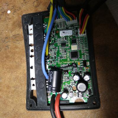

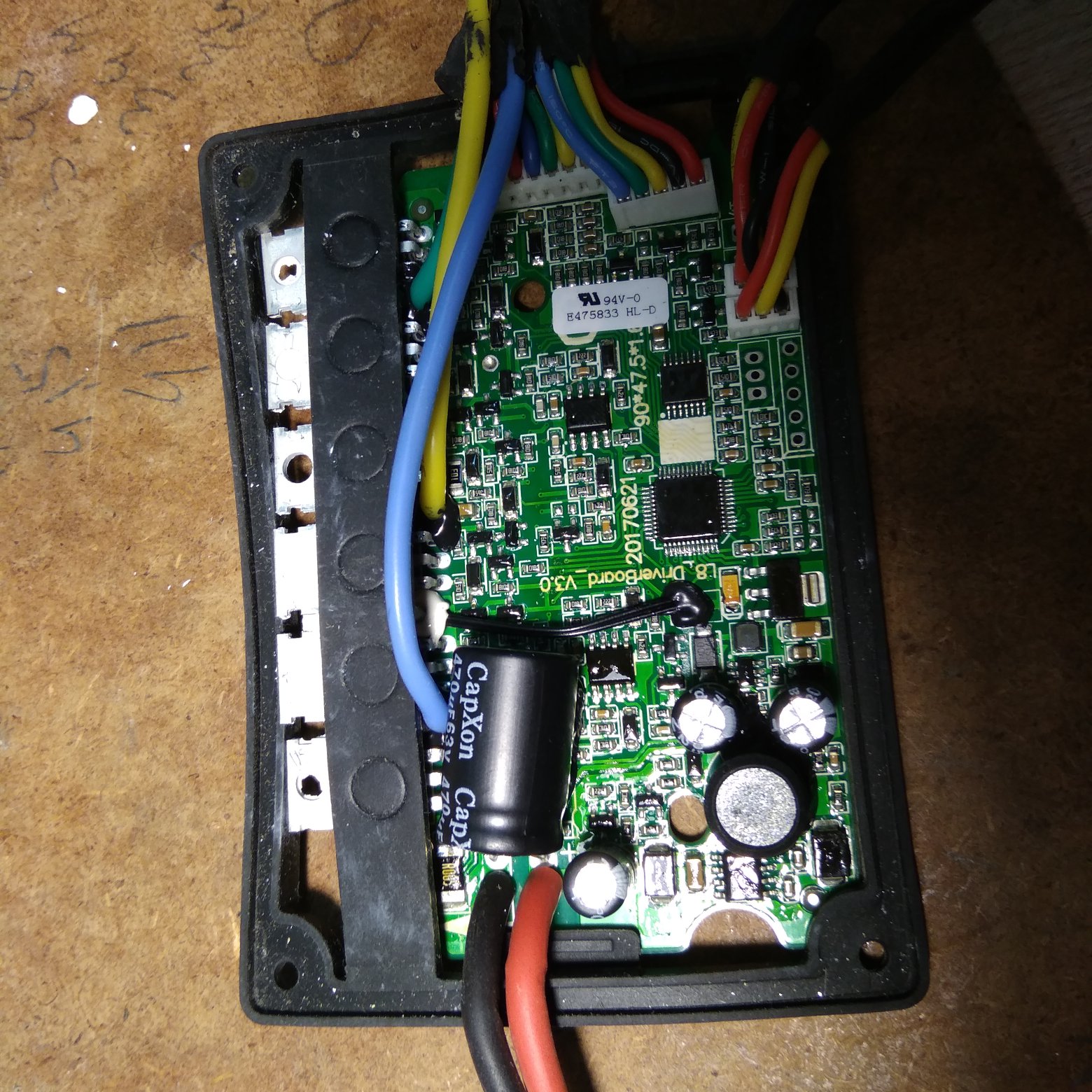

Lewlew
Здравствуйте уважаемые профи!
Помогите советом.
Самокат Джетсон 24 вольта
В контроллере написано l8.
C
Суть проблемы поле спящего режима колесо сразу переходит к торможению.
Ничто из проводки не коротит. Полевики все живые. Ручку тормоза откличал. Программа диагностики все хорошо. Копать выше транзисторов не могу микрухи не читаются слой лака.
Нужен совет что навернулось или где найти такой контроллер?
СПАСИБО
Борян
Цитата: Lewlew от 27 Июль 2019 в 21:34Нужен совет что навернулось или где найти такой контроллер?
возможно проводка из руля в деку. вроде это частая проблема данных самокатов

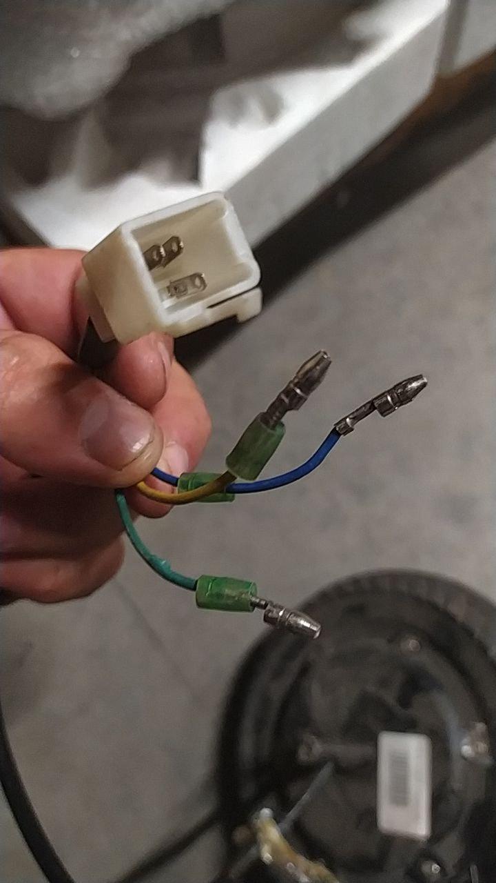

Fokin
А кто знает зачем из контроллера выходит разъем который никуда не подключен ? Два проводка , тоненькие.
Это для какой то другой модели ?
