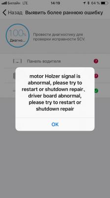

покрутите рулём в обе стороны до упора. возможно переломился жгут от верхних мозгов. Где покупали ?

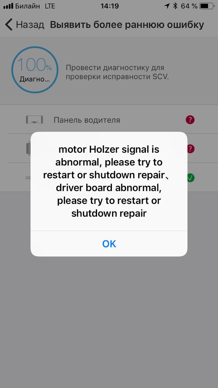

Kuznez
У меня сегодня тож вот такое выдал
при перезагрузке оживает, но ненадолго. в конце концов окончательно сдох...
