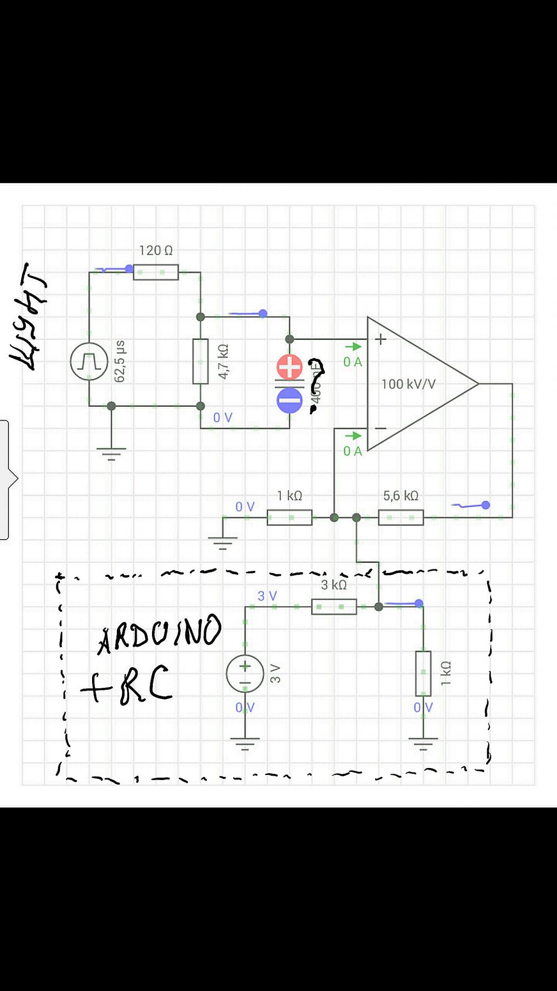

По рабочей аппаратной схеме видно, что усилитель работает в режиме компаратора с максимальным коэффициентом усиления, а обратная отрицательная связь для него и есть цепь: контроллер-мотор-шунт. Вот я и подумал, что теоретически должна быть точка равновесия системы и при условном сигнале с ШИМ-ом на входе в контроллер, который он его сам и задает.

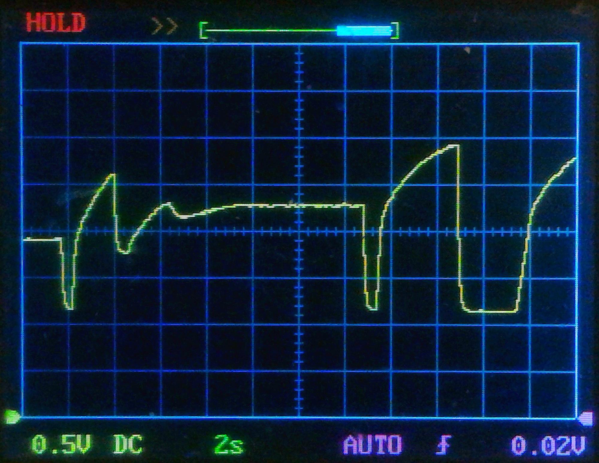

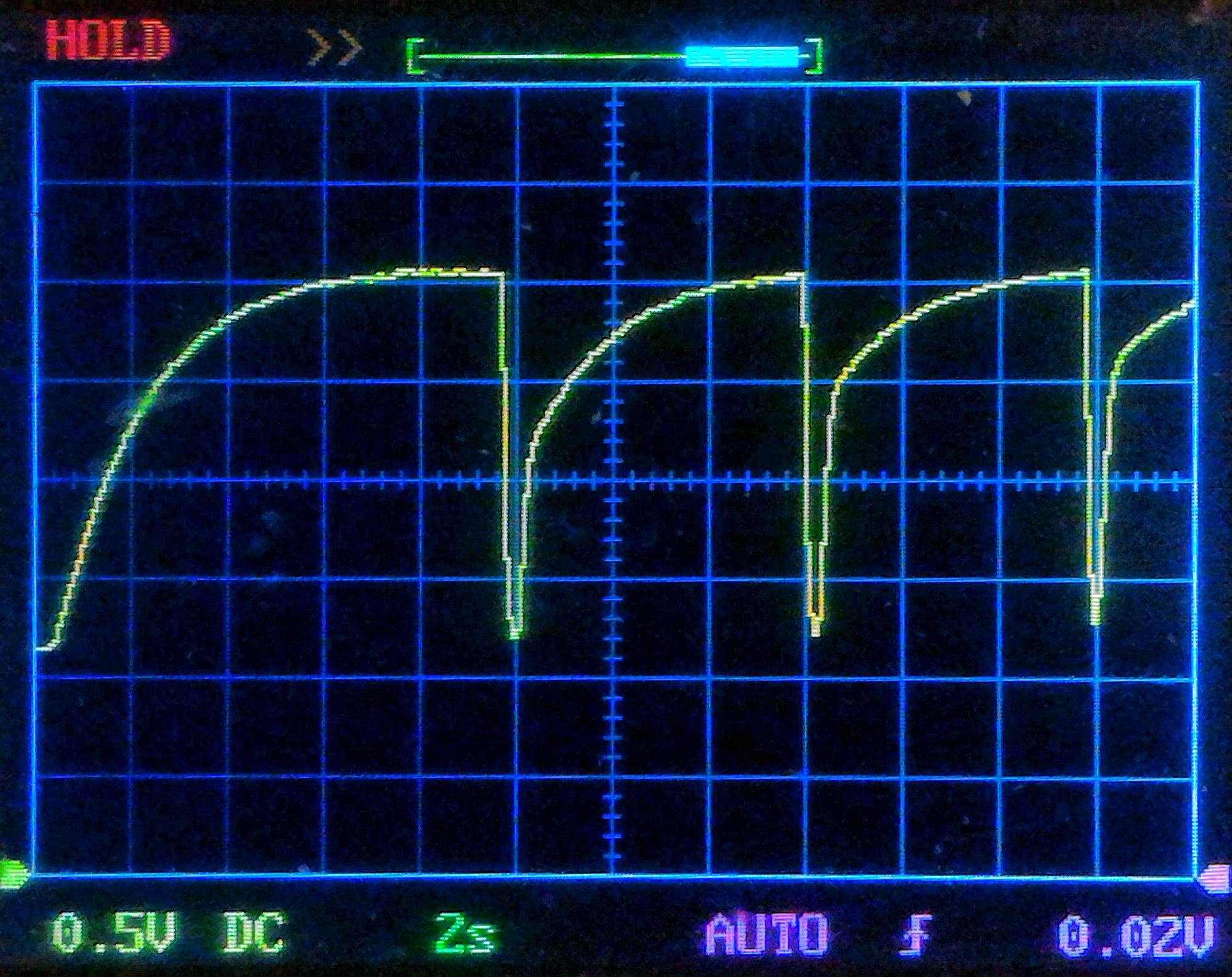

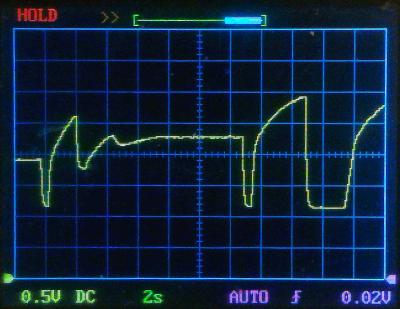

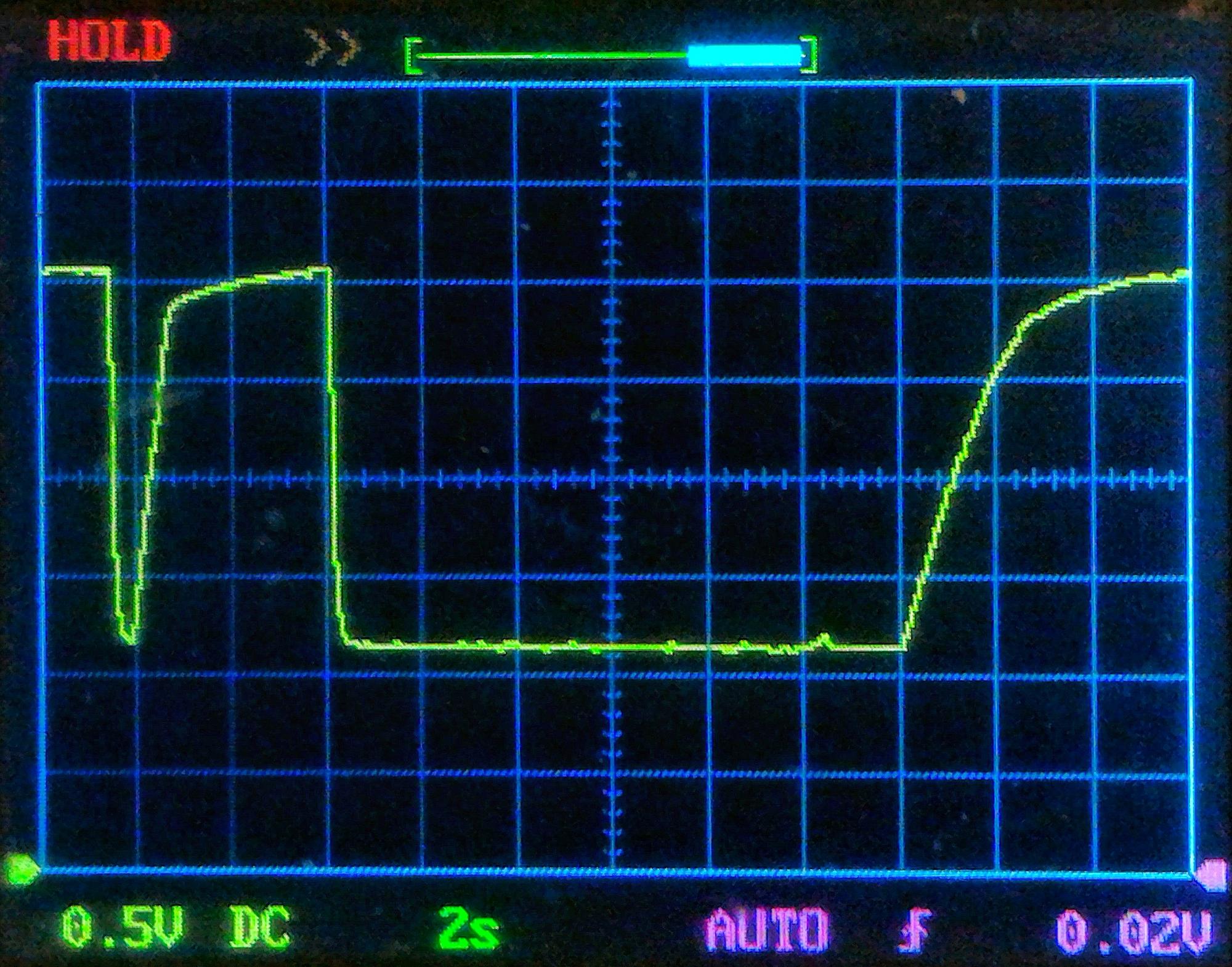

Взялся и я поиграться с ардуинкой. Контроллер китайский управление напряжением. Для начала сделал алгоритм "сглаживания" показаний с ручки газа. Причем заложил пороги при которых "сглаживание" отключается, т.е. сбросили резко газ - интегральная составляющая обнулилась, также и в режиме "газ в пол". Стало интересней управлять. НО задача для меня стоит сделать токовое управление. Методом более глубокого погружения в проблему пришлось изучить (вспомнить) ПИД-регулирование. Прикрутив к программе библиотеку PID_v1, пытался подбирать коэффициенты, менять частоту опроса и вывода сигналов, но результата нужного не добился. Управление организовано на аналоговом выходе частота 8 кГц + двойной RC-фильтр, сигнал практически идеально ровный, время изменения минимальное. Имея в наличия осциллограф мог бы разобраться и с инерционностью системы, чтобы понять как она реагирует, но нужна реальная нагрузка на двигатель. Может кто уже реализовал подобное или подскажет куда "копать" дальше?

В результате своих экспериментов решил воспользоваться алгоритмом ограничения тока самим контроллером. У меня сигнал с шунта обрабатывается операционным усилителем lm358 и я до недавнего времени пользовался изменением коэффициента обратной связи, чтобы задавать разные мощностные режимы. Делалось это путём подключения дополнительных резисторов в цепь обратной связи. Система всегда четко ограничивала батарейный ток. Когда я туда подключил управляемый источник напряжения с arduino получился следующий эффект: я стал управлять мощностью, очень стало удобней контролировать своё движение, но складывается ощущение, что система управляет не батарейным током, а фазным, ну или смешанный вариант. И вот почему. При наборе скорости происходит ровное ускорение, ваттметр фиксирует увеличение батарейного тока пропорционально оборотам. Например, "дал резко газа" ток прыгнул до 30а, пошло ускорение, с набором скорости и ток растёт. В простом линейном движении ограничение тока четко работает и я могу легко передвигаться на заданном мною токе. Может кто пояснить, что у меня получилось? Или чтобы лучшие самому понять, подскажите где найти осциллограмму сигнала с батарейного шунта при разных оборотах и мощности.
P.S. Для себя я решил поставленную задачу, теперь управляю током (мощностью). Бюджет 300 руб. :)
Электромот V1 (с доработками: 9 кВт, 76 В, 70 км/ч)

Максимум это скажу, что RC фильтр имеет номиналы 1 кОм и 10 мкФ, причём два последовательно. Частота с Arduino выставлена на 8 кГц. Фильтр сглаживает идеально. Остальное индивидуально от самого контроллера.
