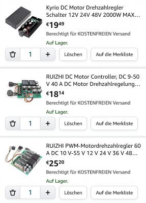

А как с надёжностью китайских ШИМов?
Мучаюсь с дилемой:
1  Состыковать ШИМ, первый на картинке,  с румперем мотора,  но тогда  в случае поломки ШИМа не будет  возможности  вернуться к штатному управлению.
2. Или стоит сохранить штатный функционал румпеля, как резервный?
Тогда я смогу использовать любой из   ШИМов  (я склоняюсь к варианту 3 с двойным запасом по максимальному току) даже если придется установить его  вне штатного корпуса.
Плавсредство. Надувная байдарка, боковое крепление мотора.

LeoDron

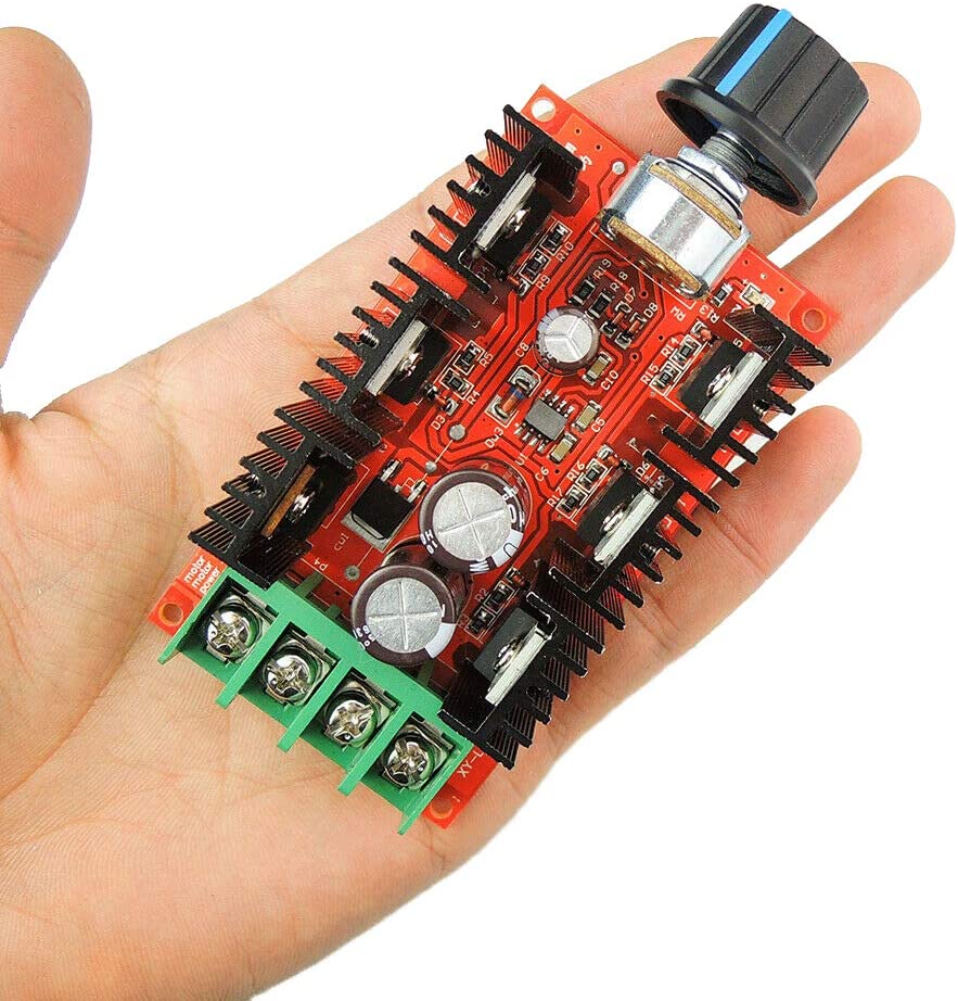

Решил взять такой ШИМ
Маленький и пишут, что есть ограничение тока:
https://www.amazon.de/gp/aw/d/B08761BVBN/ref=ox_sc_act_image_1?smid=A2444EXY6TOB4W&psc=1#immersive-view_1653907379798 (немецкий)
Может ли кто-то по картинке подтвердить наличие ограничения?
LeoDron
Цитата: Surf_el от 30 Май 2022 в 10:26Вот здесь посмотрите, как я сделал  охлаждение. И отключение шима тоже предусмотрено.
Отличное решение  :wow: Мне тоже очень приглянулся этот контроллер, но тогда  остановило то, что он на 20 А, а у меня 32А. Не обратил внимание, что в этом контроллере есть возможность ограничивать напряжение. Возьму и его  :-), ограничу напряжение до  потребления около 15А и добавлю возможность прямого подключения. Хотя 32 А для байдарки 200 кг, как мне кажется, избыточно.

[user]LeoDron[/user], если вы о мем контроллере, то он на 30А. После прошлого лета движок разбирал, все там было нормально. Даже если заткнуть входное отверстие в ручке, такой вентилятор не способен создать разряжение, чтобы сальник продавило.
Surf_el
[user]LeoDron[/user], про ограничение напряжения я вашу мысль не понял. Если вы имеете в виду, что можно не выкручивать шим на 100% дабы ограничить ток, так это любой шим контроллер может- не выкручивай полностью потенциометр и будет ограничение. Либо для надежности дабы избежать ошибки постоянное сопротивление добавить. Но по хорошему контроллер надо брать с запасом
