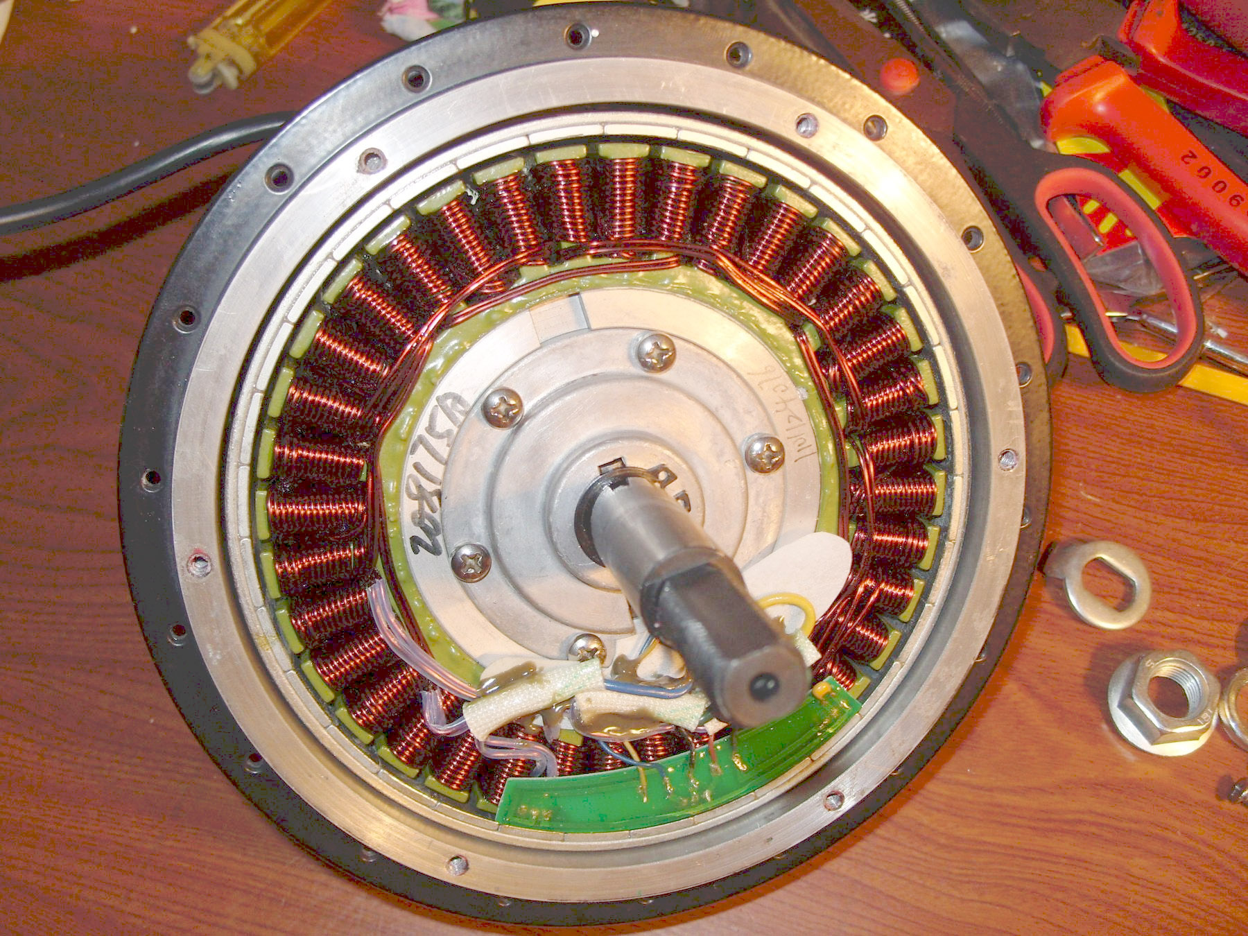

И необычно у MAC (и однотипные BMC, eZee) 32 магнитов и 16пар полюсов соответственно.
36 катушек и 32 магнита у МАС.

Цитата: edw123 от 26 Май 2021 в 16:1136 катушек и 32 магнита у МАС.
тута на фазу 4 по три полюса
В.К
Ага.
И вот для Kor наглядное сравнение.
Притом кроме Мак-а (не считая его аналогов БМЦ и еЗее) все остальные редукторные моторы не важно какого производителя и мощности имеют такую-же схему и внешний вид по магнитам и обмоткам как мотор справа (как пример взят Мкцус 500Вт).

Информация с сайта производителя http://macmotortech.com/ebike-hub-motor.html, цитата:
В двигателе Mac используется 32-парный 16-парный полюсный двигатель, в отличие от подавляющего большинства мотор-редукторов, представленных на рынке, в которых используется 8-парный электродвигатель. Это дополнительно улучшает крутящий момент, но означает, что электрическая частота вращения или частота коммутации выше, чем у типичных мотор-редукторов, и намного выше, чем у двигателей с прямым приводом
The Mac motor uses a 32 magnet, 16 pair pole motor unlike the vast majority of Geared motors on the Market which use an 8 pair pole motor. This further improves torque, but does mean that the electrical rpm or commutation frequency is higher than typical geared motors and much higher than Direct-Drive motors
