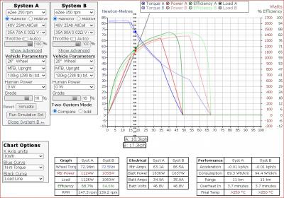

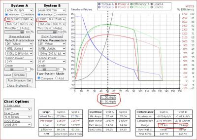

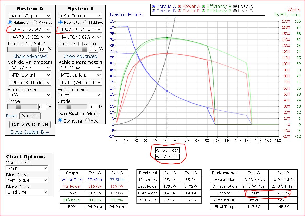

А значительно это сколько? В процентах желательно... А то я чувствую что прям зря распинался с симулятором доказывая незначительность.
Батарея 100в, батарейный ток поставил 14А так как этот мотор при 15А перегревается в обоих конфигах.
Один километр разница в пробеге, и 2 градуса в нагреве.

Скриншот годный и...убедительный.  :exactly:
В % затрудняюсь сказать, но явно больше, чем на вашем замечательно пруфе.
Хотя бы потому, что 6Т имеет 400+ rpm на 36В,, а 16Т около 200 (поправьте, если ошибаюсь).
Понятно, что в калькуляторе нет таких моторов, оттого, остается только верить [user]В.К[/user] и мне...на слово.  :-)

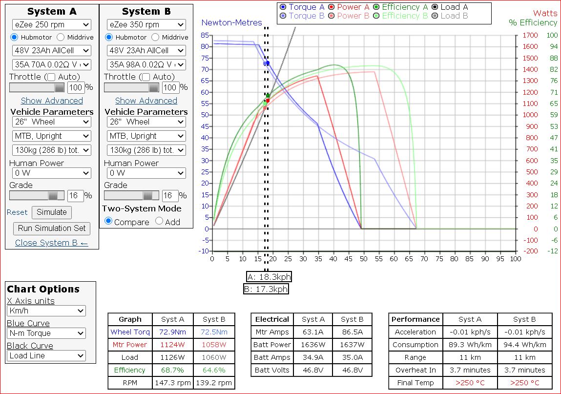

Цитата: TRO от 23 Май 2021 в 14:51
Ладно, че мелочится, давайте жестить и утрировать %-) , и поставим уклон как для авто 2х2, это 16%.
И теперь скорость 17,3 против 18,3, и оба до перегрева проезжают одинаковые 11км.
Народ, я вот чесслово хреню с такого слёта теоретиков кои свято верят в графики не потрудившись хоть раз своей жопой оценить совпадает-ли при езде с реальностью.  :-\
Какие нахрен в уклон 16 мать их градусов (!!!) при 17-18кмч и 1,1кВт не отпуская газ и 11км до перегрева ??!!  :fool: Даже 250рпм мотор перегреется в таком режиме гораздо раньше, а про вариант 320рпм и 80А ток вообще спечётся через 1км если не раньше.. ! Не верите, ну ваше право, съездите в горную местность на затяжной серпантин и тогда глядишь вера появится.  :pardon:

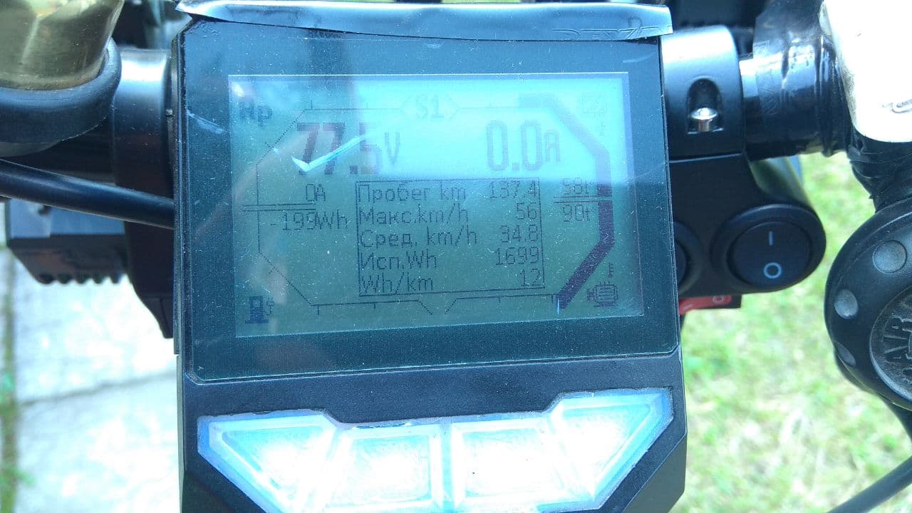

Батаейка у меня 81в вообще-то (средняя точка, на макс заряде 92в) , не суть.
А суть то что даже по своим Тульским губерням и южнее Оки сплошные холмы-уклоны езде, я не разу, не разу блин не видел на обмотках выше + 107 градусов ! (было так грелся при долгой езде с грузом и мощность более киловатта почти не отпуская гашетку)
И это на заднем моторе, а когда передний был (такой-же) и даже с контроллером похуже кпд (трапеция вместо синуса и скоростное вместо токового управления тягой) так вообще самое большее +96 что помню так как передний охлаждается немного получше.
Реальные показатели ? Да вот, из того что нашёл где максимально большая зафиксированная температура.
Показатели скорости расхода там же читаются.

Цитата: В.К от 23 Май 2021 в 23:39Какие нахрен в уклон 16 мать их градусов (!!!)
Глаза разуй истеричка слепая , какие нахрен градусы?!!  ПРОЦЕНТЫ это, и текст читай с картинками из СНИПа, про ПРОЦЕНТЫ. Я для кого мля скрыны СНИПовские в промилях приводил и красным цветом по скрину на проценты переводил? Тролятина.
Ни практики ни теории, а все туда же.....
Цитата: В.К от 23 Май 2021 в 23:39хреню с такого слёта теоретиков кои свято верят в графики не потрудившись хоть раз своей жопой оценить совпадает-ли при езде с реальностью.
Все проверено собственной жопой неоднократно (у меня уже третий электробайк), и симулятор никогда не подводил.  И как показывает практика, подводит он только тех кто глубоко не в теме.
В общем чувачёк, без обид, общаюсь в навязываемой опонентом манере, нравится? Если не нравится, давай без истерик, не глухие, и в отличии от тебя я все читаю внимательно.
