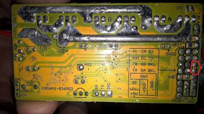

Переделал свою S3 на задний привод, а наперед поставил колесо с дисковым тормозом, теперь хочу реализовать тормоз с кнопки, чтобы не пользоваться курком, а только тормозной ручкой, как на сяокате
Sonar
[user]don0510[/user], подключите концевик ручки тормоза на выводы BKL в контроллере мотор-колеса.
don0510
[user]Sonar[/user],
Я так понимаю это вот эти контакты?
А это будет работать тормоз или рекуперация?
Sonar
Цитата: don0510 от 25 Май 2021 в 13:29Я так понимаю это вот эти контакты?
Да. Один из них, любой, они запараллелены. Второй контакт для концевика берите с любого вывода "GND".
Цитата: don0510 от 25 Май 2021 в 13:29А это будет работать тормоз или рекуперация?
При срабатывании концевика будет отключаться круиз-контроль, если он был активирован, а так же срабатывать задний стоп-сигнал, если он присутствует. Активного торможения рекуперацией при этом не будет. Таков алгоритм работы контроллера. Что бы его сделать - уже понадобятся более сложные работы с электроникой и не факт, что это будет работать адекватно.

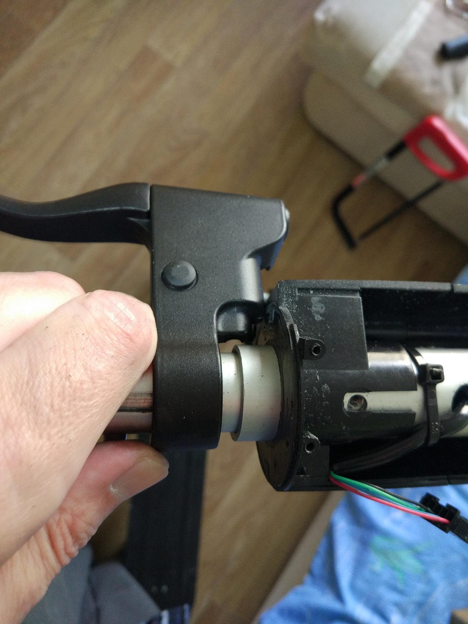

[user]ssilk[/user], ааа, теперь с сяоручкой всё понятно. Я буду это всё из обычной ручки колхозить, поэтому нужное напряжение я лучше мультиметром посмотрю, чтобы именно рекуп срабатывал, и как вы и писали, диодами выставлю. Не знаю как у кого, а у меня на 48V рекуп тормозит сильнее чем обычный тормоз, только срабатывает с небольшой задержкой.
PaWill
Я тоже сяоручку примастырил, сохранив складывание.
Передний привод, пневма 10", 48 вольт х 10,5А/ч, барабанный тормоз... Максималка 38 км/ч
