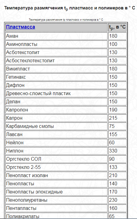

Интересуюсь, так как температура размягчения нейлона не высокая. Хотелось бы узнать, были ли у кого нибудь проблемы с шестернями при 60 вольтовой батарее и контроллере 15-18 ампер.

+330 невысока ? Да вы раньше в половину от этой температуры то есть на +165 мотор сожжёте ! (либо магнитам поплохеет, либо обмоткам.., либо и то и другое)
Короче запас по допустимому нагреву у нейлона в качестве материала для деталей мотора более чем достаточный.
А напряжение тут при чём ? ))
Если мощность имели в виду указав напряжение и ампераж, то получается вас интересует работа редукторного мотора при 900-1100Вт и скоростях 60кмч. То тогда опять-же см. выше про проверено и пофигу, к чему могу добавить что самый долго работавший у меня редукторный мотор а это больше 3х лет круглогодичной эксплуатации и по +10к км пробегов за год короче 30-40к км точно прошёл и основные скорости +/-45кмч и часто под уклон 55 и выше, мощности какраз около интересующего вас киловатта (80в и 12А) изредка и больше (до 1200-1500Вт, из коих 1,5шка крайне редко). Шестерни синий нейлон (мотор Мак) и им судя по внешнему виду поверхности зубцов эти пробеги как слону дробина то есть едва заметный поверхностный износ, и это при том что данный мотор работал с контроллером с простым скоростным управлением тягой то-есть имелись пиковые большие броски фазного тока при стартах.
Короче не парьтесь, как подсказывает мой и не только опыт что если не валить дикими форсажными нагрузками мощности в несколько раз больше номинала, то при обычной более-менее гуманных нагрузках эксплуаатации шестерни служат ну ооочень дохрена.  :exactly:
Да и если рассматривать наиболее негативный сценарий сильный нагрев и предельный по мощности форсаж, то механическая причина поломки в редукторнике при избыточных мощностях гораздо больше шансы на поломку фривила чем шестерен.

[user]В.К[/user], не 330 а 60 градусов. 330 это ниплон. Я и не парюсь. Вопрос собственно был не о мощности а о оборотах и связанным с этим нагревом шестерён. В общем проехали.
