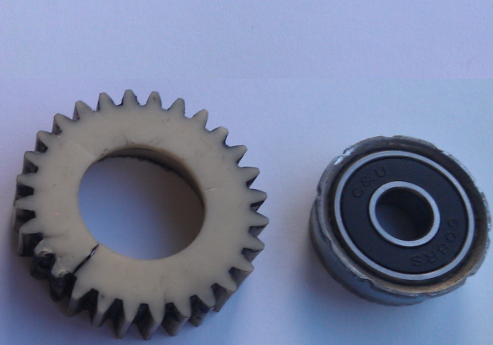

Цитата: av404 от 20 Дек. 2016 в 22:55
Для начала можно расточить заводские шестерни под больший подшипник. Это плохо, что без стальной втулки будет, но всё равно лучше, чем на маленьком.
Какой подшипник вы посоветуете?
Кстати, если изготавливать шестерню под больший подшипник, то разница между внешним и внутренним диаметрами самой шестерни получится небольшая, шестерню может "разорвать". Мою родную пластиковую разорвало даже на 608-м подшипнике (со втулкой).

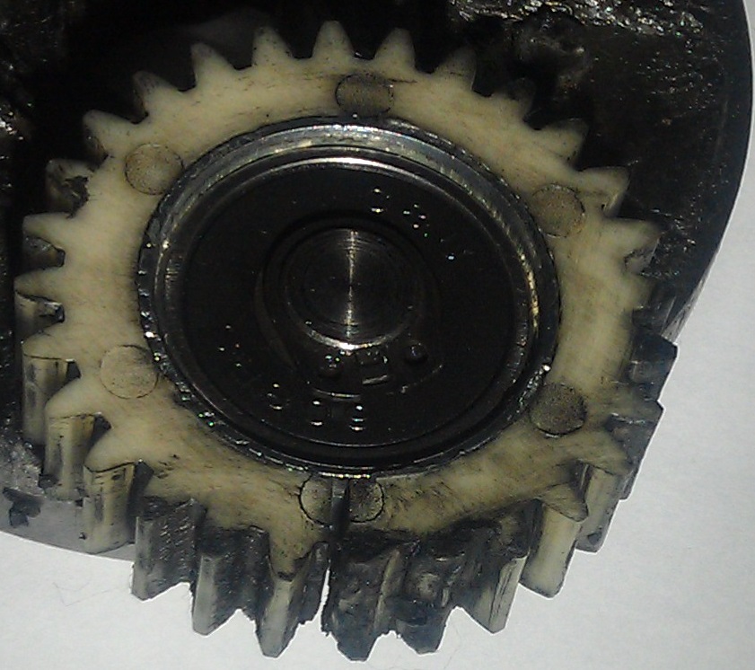

В общем, не имея других вариантов, заказал все три шестерни из капролона, подшипники ABEC-7 красные. Установил. Езжу. Подробности и фото тут https://electrotransport.ru/index.php?topic=3108.msg836722#msg836722

Ну выточили, а посадочное под подшипник?Там же в стоке впрессована широкая втулка стальная, без втулки,
подшипник быстро разобьет посадочное.
И подшипники красный Abec7 - ни о чем не говорит, скорее всего китайские низкокачественные для роликов, в оригинале хоть китайские, но nmb - высокоскоростные. на обычных нагрузках работают годами.
Проще и дешевле было купить нейлоновые оригинал 220р/шт с подшипниками у этого же Накопителя.
У меня хоть и слизало шестрерни на шуанье(тот же бафанг или мхус), но это было после года эксплуатации при батарейном токе свыше 22а (фазный на китайконтроллере не ограничен)  и подшипники на шестернях не имели люфта.
