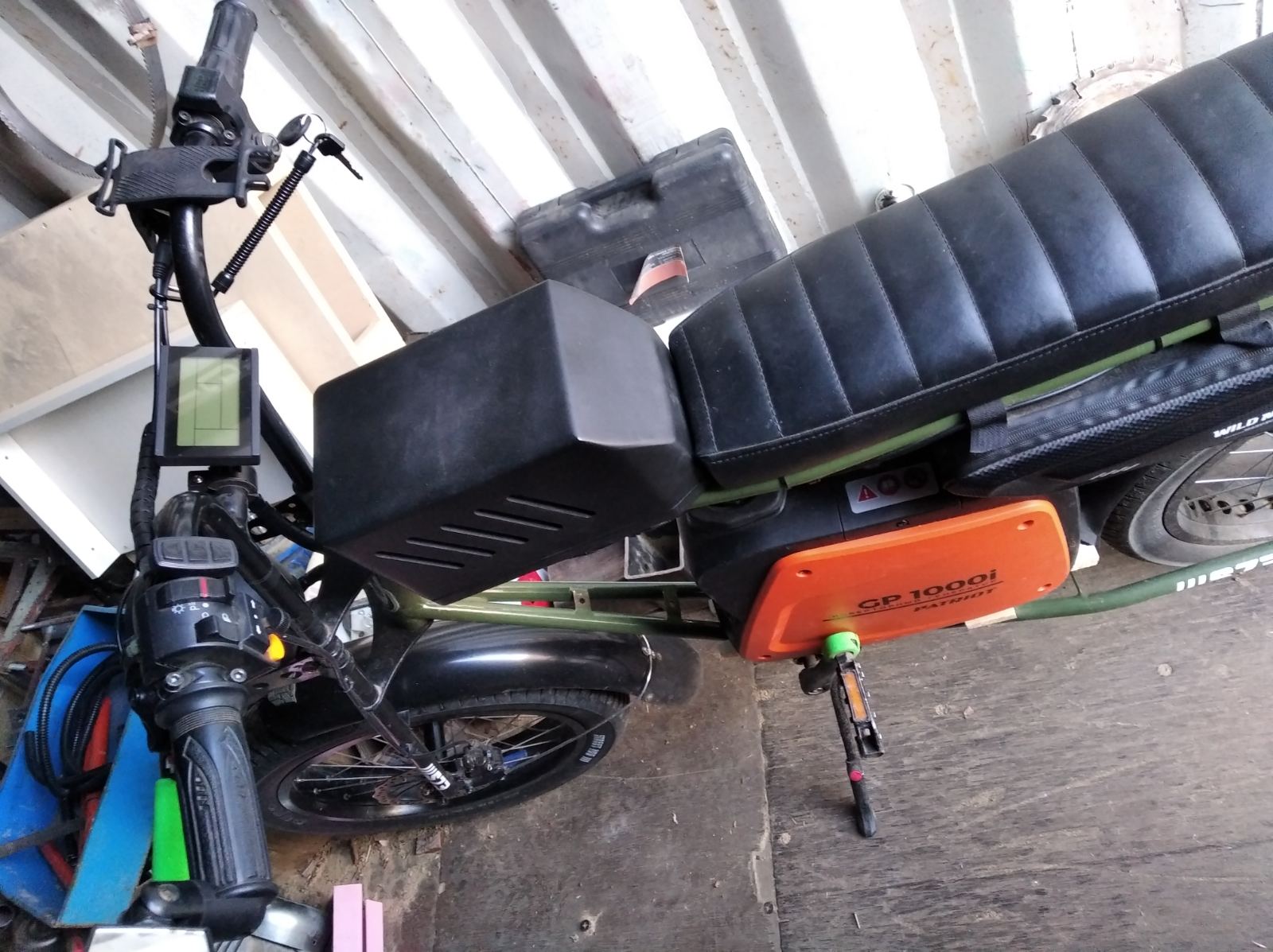

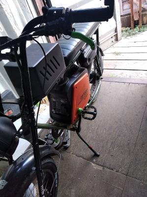

Vladzeit
Цитата: Шмель от 05 Сен. 2021 в 10:29А можно фото этого байка, интересна рама в целом и как в ней крепится генератор.
Вот ещё пару картинок нашёл, но на них не видно крепление гены, но понятно, как гена встаёт в раму по габаритам. Это фото с примерки.
Вообще, я сделал временное крепление в виде траверсы (фанеры) с низу, на которую поставил БГ так что бы он оказался выше звезды и цепи. Сверху поймал его текстильной петлёй к донышку сиденья за штатную ручку БГ. С низу на траверсу закрепил микропористую резину с отверстиями под штатные опоры (ножки) БГ, так что бы он в них центровался и не смещался.  Боковое ограждение делать не стал на том этапе, что бы проверить, как его будет колбасить на ходу... Колбасит.  Вот теперь буду искать решение более надёжного монтажа, возможно придётся ставить боковые ограждения.  Но всё это должно быть легко съёмным, что бы за 5 мин. Одеть его и раздеть.

Witaliy
У генератора на выходе 220 вольт? Потом зарядное к батарее? Батарея 48 вольт? Есть вариант генератор с выходом 48 вольт... 4 кВт кажись. Ссылка на обзор https://youtu.be/zeQaB639Zfs
