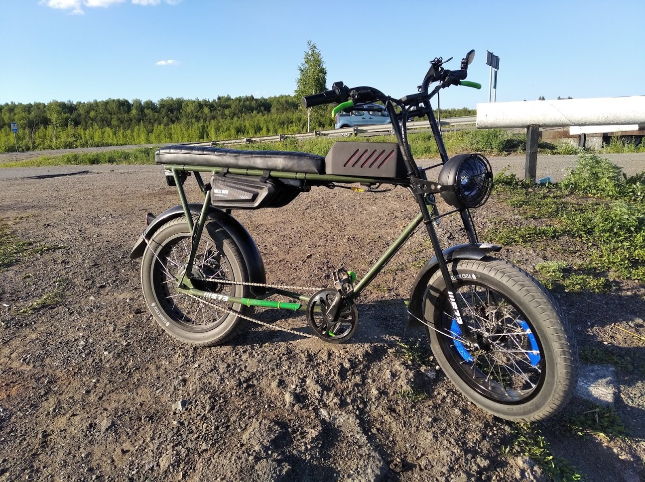

Vladzeit

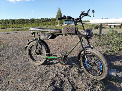

Цитата: Шмель от 05 Сен. 2021 в 10:29А можно фото этого байка, интересна рама в целом и как в ней крепится генератор.
Фото, пока сброшу без генератора, я сейчас как раз переделываю времянку крепления бензогены на основательное решение.  Бензогенератор у меня на даче, а вел на работе. Но я планирую откатать этот сезон и заняться монтажем гены...
Рама у меня такая.
Но фото старое. Уже переделал бокс под батарею с 48-60В, он стал больше вот такой.
И переделал сиденье по типу вот такого...
Иначе моё с новой тольсто батареей стало смотреться вообще ущербно... как доска)

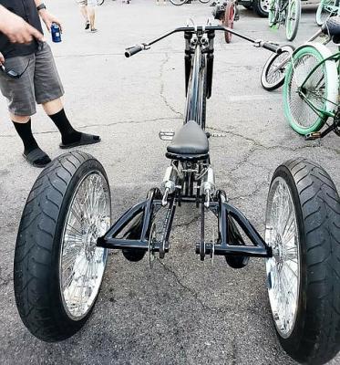

Други, поразмышлял я сегодня на даче, обдумал все высказанные Вами  версии-концепты и пришла мне в голову такая мысль... Мне для дальняка не хватает комфорта - подвески, скорости и полезного объёма груза.  Эту задачу можно решить в одном концепте.  Делаем хитрую сцепку, которая превращает двух колёсный байк в трёх-колёсный, посредством того, что мы вывешиваем заднее колесо байка (поднимаем его вместе с рамой) и подставляем под него двух-колёсную базу.  Получился классический трёх-колёсный велосипед, но чуть длинее на колёсную базу, где между рамами одиночного байка и рамой задней двух-колёсной тележки организуем подвеску, то есть, двух колёсная тележка сама является задней подвеской. Такая схема позволяет снабдить заднюю тележку собственным приводом или же запитать её от звёздочки заднего колеса через цепную передачу. При этом просматривается два решения: 1-е. заднее колесо одиночного байка вывесить, так что бы оно не косалось поверхности или же 2-е, пусть участвует, но в этом случае заднюю подвеску будет сочинить сложнее...
Прототипом данного решения является схема 2-х колёсного детского велосипеда с двумя вспомогательными колёсиками по бокам... Объектно-пространственная схема по-сути таже, только вспомогательные колёса посерьёзнее и консолидированы рамой в единую тележку.
Такой бы концепт меня бы устроил... Полезные габариты для груза тележки 0,6х0,6х0,5 м.  Это 180 литров.  Мне бы этого вполне хватило.  А для таёжных троп, скидываем тележку и погнали)))...

AlexS4
а может 2 сьемных доп колеса подвесить на независимых рычагах и не вывешивать центральное заднее? тогда и проходимость по болотам вероятно будет и на скорости они мешать не сильно должны если все будет прилично реализовано, без диких люфтов.  эти колеса позволять возить приличный вес на широкой платформе сзади, сходу возникает идея скомпановать все это в сьемную П- тележку с платформой которая крепится к раме на специально вваренные 3-4 уха далеко разнесенные  и по вертикали и по горизонтали (чтоб обеспечить надежное жесткое соединение с рамой.
2й вариант, который мне нравится больше это просто жесткий сьемный П-багажник без колес или с небольшими колесиками для автономного тележко- использования который в походном режиме полностью висит на раме не касаясь ничем дороги, весь его вес добавляется на основное заднее колесо и соответственно оно должно иметь нужный запас по шине, самому колесу  и подвеске, напр если там Н маятник с амортизатором аля-кросс то нужно 2 сменных амортизатора настроенных один под легкий а второй под полный вес c багажником. это точно будет лучше на скорости чем любой прицеп, хоть задний хоть боковой.

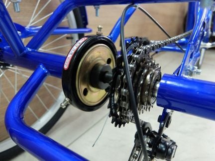

Цитата: AlexS4 от 05 Сен. 2021 в 21:40а может 2 сьемных доп колеса подвесить на независимых рычагах и не вывешивать центральное заднее?
Если не вывешивать заднее, тогда всё просто. Есть готовый задний мост для трёх колёсного велосипеда. Снимаем заднее колесо, ставим мост с колёсами и собственно всё... Получился трёх колёсный.  Для этого есть готовые решения. У меня в городе есть кампания ИЖ-байк, они собирают трёх колёсник ИЖ-байк-фермер и переделывают двух колёсники в трёх... Продают вот такой мост.
Пожалуй это самое простое решение, возможно даже лучшее, с точки зрения простоты решения.  Но не решена задача подвески и придётся снимать заднее колесо и выделять под него место для перевозки.

sa300d
Цитата: Vladzeit от 06 Сен. 2021 в 07:00Пожалуй это самое простое решение, возможно даже лучшее, с точки зрения простоты решения.  Но не решена задача подвески и придётся снимать заднее колесо и выделять под него место для перевозки.

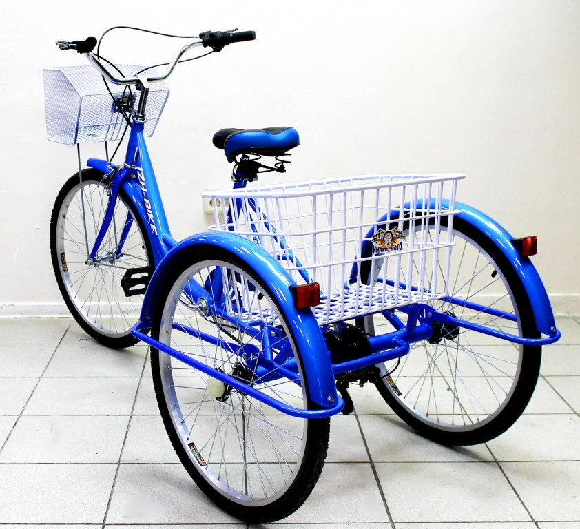

:-D Столько "гениальных" идей, столько мнений и пришли к идеалу... велу на трёх колёсах  :-D Таких полно на рынке в самых разных вариантах. И с толстыми колёсами тоже есть. Конечно, если в тропан он пройдёт, то, вероятно, трайк будет самое ТО. И аккумов на него можно навешать больше.

Цитата: Vladzeit от 03 Сен. 2021 в 05:12рюкзак-штаны на 80-110 литров. Но этого всё равно мало. Далее идёт заброска в тайгу-горы... Это примерно 50-100 км. в конец. Как правило по старым лесовозным, геологическим дорогам. Дороги в основном вполне комфортные, иногда удаётся поддерживать скорость 15-20 км. час.
З.Ы. Кстати. В варианте полного привода с редукторными моторами в каждом колесе жёсткий мост вызывает некоторые сомнения. Или обгонные муфты дадут возможность колёсам вращаться с разными скоростями даже при кручении педалями?

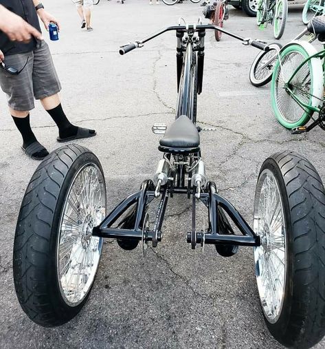

AlexS4
Цитата: Vladzeit от 06 Сен. 2021 в 07:00У меня в городе есть кампания ИЖ-байк, они собирают трёх колёсник ИЖ-байк-фермер и переделывают двух колёсники в трёх... Продают вот такой мост.
имхо ну этож пару бидонов по ровному на педальках довезти :) ...
это ни по асфальту быстро проехаться ни по неровному хотькакто двигаться, проблемы крещений после ямок покажутся смешными если на таком попробовать 40-50 разогнаться)). хоть с грузом хоть без.  и 15-20 по лесу могут закончится либо нокаутом райдера либо разрушением конструкции)).  кмк.
подозреваю для означенных задач  боковые колеса без независимых подвесок непригодны.   и вообще кажется что правильнее думать в сторону увеличений допустимой нагрузки на единственное заднее колесо.

AlexS4
#71
Цитата: sa300d от 06 Сен. 2021 в 17:28Откуда такой вывод?
1. одно мотоколесо легче надежнее и дешевле любого колхоза из кучи велоколес. и в отличие от кроссА перед можно сделать облегченным и без поклажи эта штука будет еще вполне перетаскиваемой.
2. трайки, темболее 1f-2r, темболее жесткие это дичайшая жуть в управлении вообще а темболее при возможных неровностях, я много катался на разных снегоходах  и немного на моте с коляской, а также на квадриках и багги разных конструкций, в том числе самоварных, думаю  хорошо могу предугадать поведение боллида по картинке)). судя по постам Vladzeit выше мне кажется что у нас похожее восприятие понятия управляемости и проблем с ней.
для меня вопрос только в том можно ли применить жесткую подвеску заднего колеса на раму и обойтись амортизацией резиной. это сэкономит десяток kg ... но увеличит нагрузки на поклажу и всю конструкцию и потребует больше внимания и усталости в коленках)).
