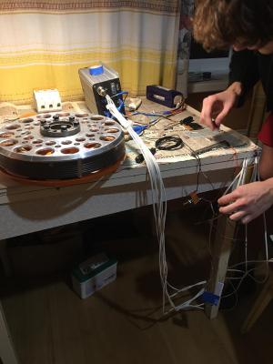

Мы так и не смогли справится с датчиковым контроллером Келли. Он начал давать сбои в работе электромотора. Потому пришлось перейти на электромотор 15кВт с бесдатчиковым контроллером. Использован авиамодельный контроллер 300А с доработками. Увеличены радиаторы и добавлено два воздушных куллера. Изготовлен новый воздушный винт. В статике получена тяга 60кг.

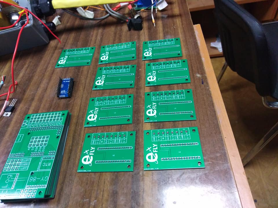

Мы спроектировали и изготовили приборный блок и теперь все параметры двигателя и АКБ будут выносится на ЖК монитор.
Приборный блок работает с Ардуино, вот такие платы заказали для него в Китае
