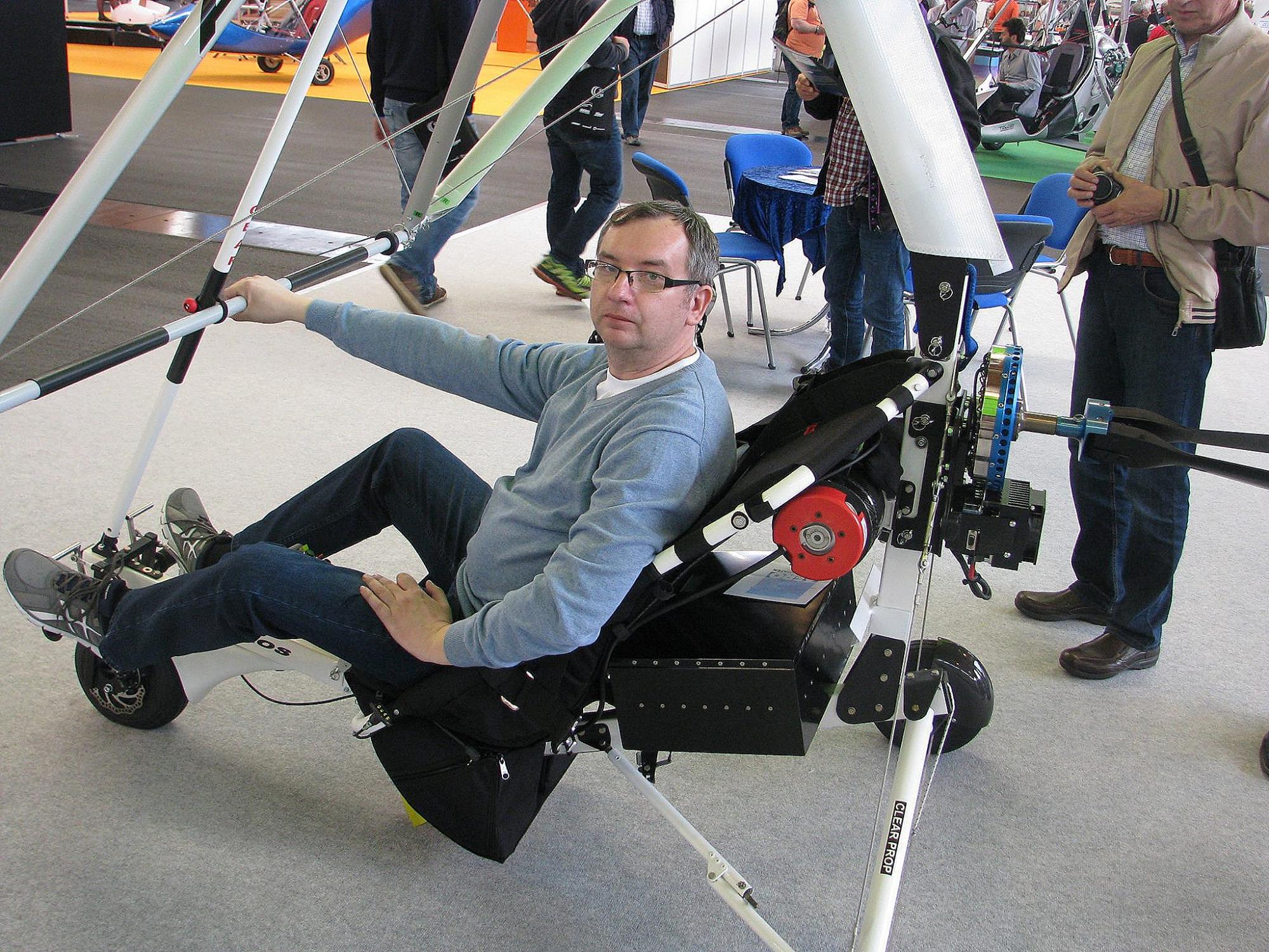

Можете в приближении привести характеристики такого электро-дельталёта и сравнит электроэнергетику с ДВС?
Это я на выставке AERO-2015 , Германия, Фридрихсхаффен. Трайк и крыло Аэрос-Киев http://www.aeros.com.ua/structure/nanotrikes/index_ru.php

А чё сразу такого?Электро полегче надо.Все от ТТХ зависит.Но так считал с месяц назад-одиночка от 15-20кВт начинается,скорость около 60-70км/ч.Двойки на бензине летают 100-120км/ч и стоят от 35000евро.Тут ведь в слове*народный* главное-цена вопроса.Плюс электро-не проблема поставить два мотора по бокам пилота на пилончиках.Монокок сзади и тд.

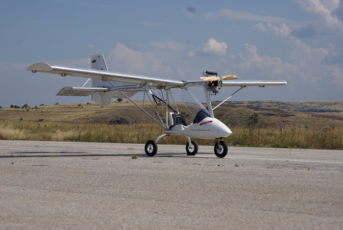

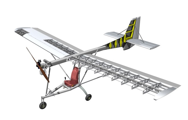

Осматривал пару экземпляров Е-12 в разном виде, ранних годов изготовления. Летал плохо. Крыло простое конечно, но уж слишком простое....Как минимум нужна достаточно жёсткая вставка в лобовую часть крыла, примерно, как у Птенца-2 и двойная обшивка т.е. верхней и нижней части крыла.  Но упорство в Вашей работе уважаю!
Мне более нравится DAR Solo в плане такой схемы. Крыло алюминиевое с хорошей поверхностью профиля. Можно сделать ещё легче, оставив зашитой лобовую часть крыла листовой дюралью а заднюю часть зашить тканью. Удлиннение и размах крыла хорошо подобраны. Красивый общий дизайн для потребителя.

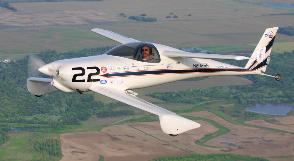

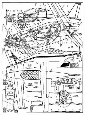

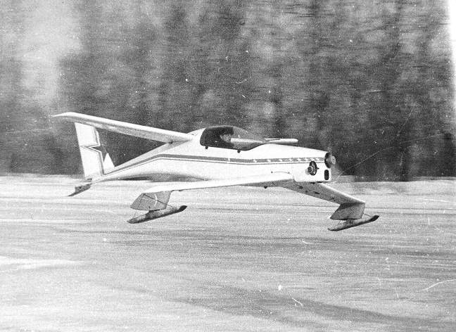

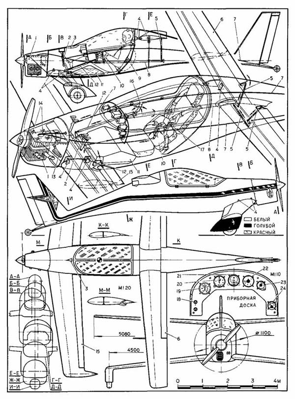

А так вобще рутановский квики жжжутко нравится... :pardon:
Спасибо тебе, Брат по разуму! Картинка Квики для тебя. Мне посчастливилось увидить этот самолёт в полёте, когда мне ещё было 14 лет. Это произошло на слёте СЛА-91 в Чернигове, самолёт построил Юра Яковлев, ныне главный конструктор фирмы Аэропракт-Киев а в то время студент Куйбышевского авиационного института.
Вариант Берта Рутана
Вариант Юры Яковлева
Слава Берту Рутану в веках!

Коллеги, хочу Выс сразу разочаровать. Самолёты размерностью "для хранения под койкой", типа- Кри-Кри, BD-5,Х-14 и т.п. очень сложны в пилотировании. Они должны пилотироваться лётчиками достаточно высокого уровня. Не мечтайте о них. К сожалению мне пришлось хоронит лётчика, разбившегося на подобном самолёте.
Оптимальны самолёты размерности и конструкции DAR Solo и то они должны летать в спокойную погоду т.к. имеют малую нагрузку на крыло и мало-мощный двигатель.
Наша задача- получить приятный, красивый и главное безопасный полёт и не огорчать своих близких.
