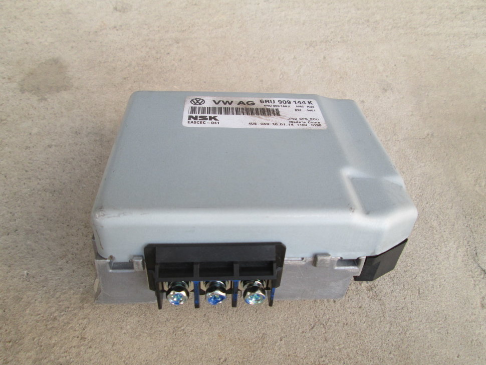

Запустить на столе бесколекторный мотор, в который подходит 3 силовых провода.
Просто вперёд\назад. Без регулировки скорости.
На максимально-возможной для него скорости.
От Фольксваген поло седан, или от Тойота Камри 50, 55

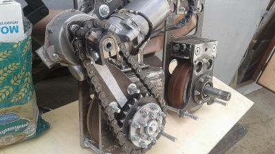

примерно такие, как и тут на видео  На видео, редукция цепью 1 к 2.
на видео, стоит обыкновенный щёточный коллекторный мотор , тоже 12 вольт.
если будете считать обороты по ВИДЕО, то диаметр колеса там 160мм, значит окружность--пол-метра.
Какая редукция в редукторе, я не знаю.
https://yandex.ru/video/preview/14760518138591116206
